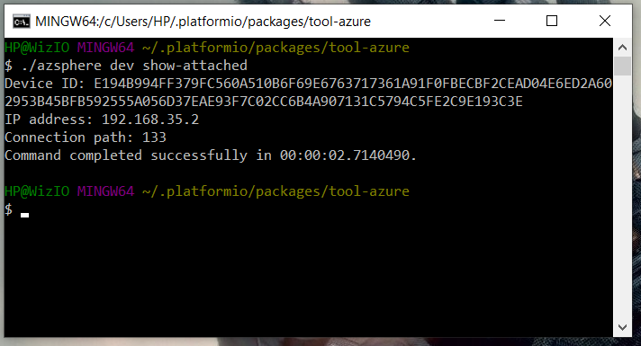

YES !!! подкарах до ръчно - uploader-а .... деа и тъпия сервиз...
OpenVPN + Сервиз за връзка с UART
дебъгери и команди се връзват през VPN-а към UART-та
YES.png [ 51.9 KiB | Прегледано 6722 пъти ]

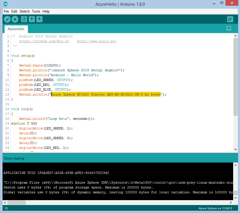

ТЕСТ Arduino class wifiClient()
трябва ми само решение за ioctl - rx available bytes
LOG from uart Serial.println()
Azure Sphere 2019 Georgi Angelov
Arduino - Hello World - PlatformIO
Azure Sphere MT3620 Starter AES-MS-MT3620-SK-G by Avnet
Waithing wifi..

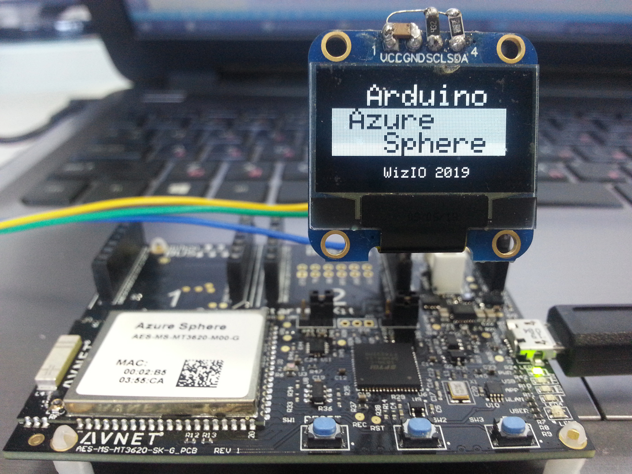

OLED-I2C ( Arduino )
azuresphere-small.jpg [ 939.5 KiB | Прегледано 6631 пъти ]

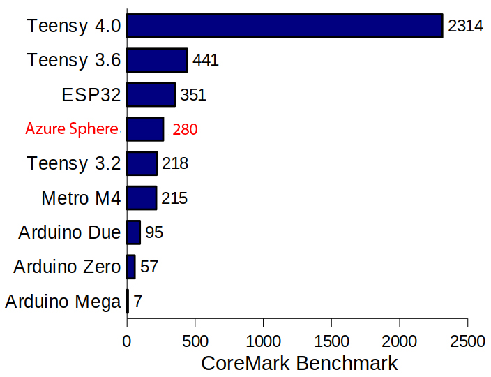

Мнения: 6143
Мнение Re: Micro$oft cloud iot играчка

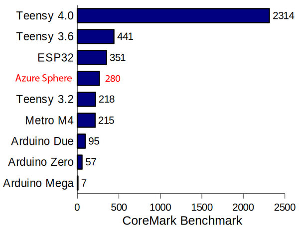

КОРЕКЦИЯ - GCC оптимизации
-Os = CoreMark 1.0 : 966.35
-Ofast = CoreMark 1.0 : 1425.31
това е за -О0
Azure Sphere Arduino Speed Test https://github.com/PaulStoffregen/CoreMark
> Executing task in folder CoreTest: platformio.exe device monitor <
--- Miniterm on COM10 9600,8,N,1 ---
--- Quit: Ctrl+C | Menu: Ctrl+T | Help: Ctrl+T followed by Ctrl+H ---
CoreMark Performance Benchmark
CoreMark measures how quickly your processor can manage linked
lists, compute matrix multiply, and execute state machine code.
Iterations/Sec is the main benchmark result, higher numbers are better
Running.... (usually requires 12 to 20 seconds)
2K performance run parameters for coremark.
CoreMark Size : 666
Total ticks : 14286
Total time (secs): 14.29
Iterations/Sec : 279.99
Iterations : 4000
Compiler version : GCC8.2.0
Compiler flags : (flags unknown)
Memory location : STACK
seedcrc : 0xE9F5
[0]crclist : 0xE714
[0]crcmatrix : 0x1FD7
[0]crcstate : 0x8E3A
[0]crcfinal : 0x65C5
Correct operation validated. See README.md for run and reporting rules.
CoreMark 1.0 : 279.99 / GCC8.2.0 (flags unknown) / STACK
CoreMark-Azure-Sphere.jpg [ 168.11 KiB | Прегледано 6562 пъти ]

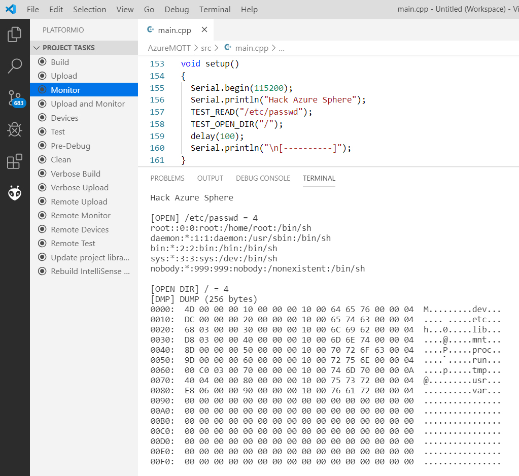

Вто Сеп 03, 2019 6:42 pm
Мнения: 247
Какво връща:
TEST_READ("/etc/shadow");
и може ли да се пише върху него :?: :D
Вто Сеп 03, 2019 8:47 pm
Мнения: 6143
:) по-принцип може ама за този и някой други файлове ми вика че нямам права
разгледах директориите, дъмпнах няколко библиотеки....
хака беше да отключа open() че е махнато от SDK-то
а ми трябва open(path ... ) за да запиша два сертификата, някъде...
има curl а той иска файл път до сертификати иии да се вържа в Амазон :)
edit: там на шота е принтнат passwd, утре ще видя сянката
едит: няма /etc/shadow

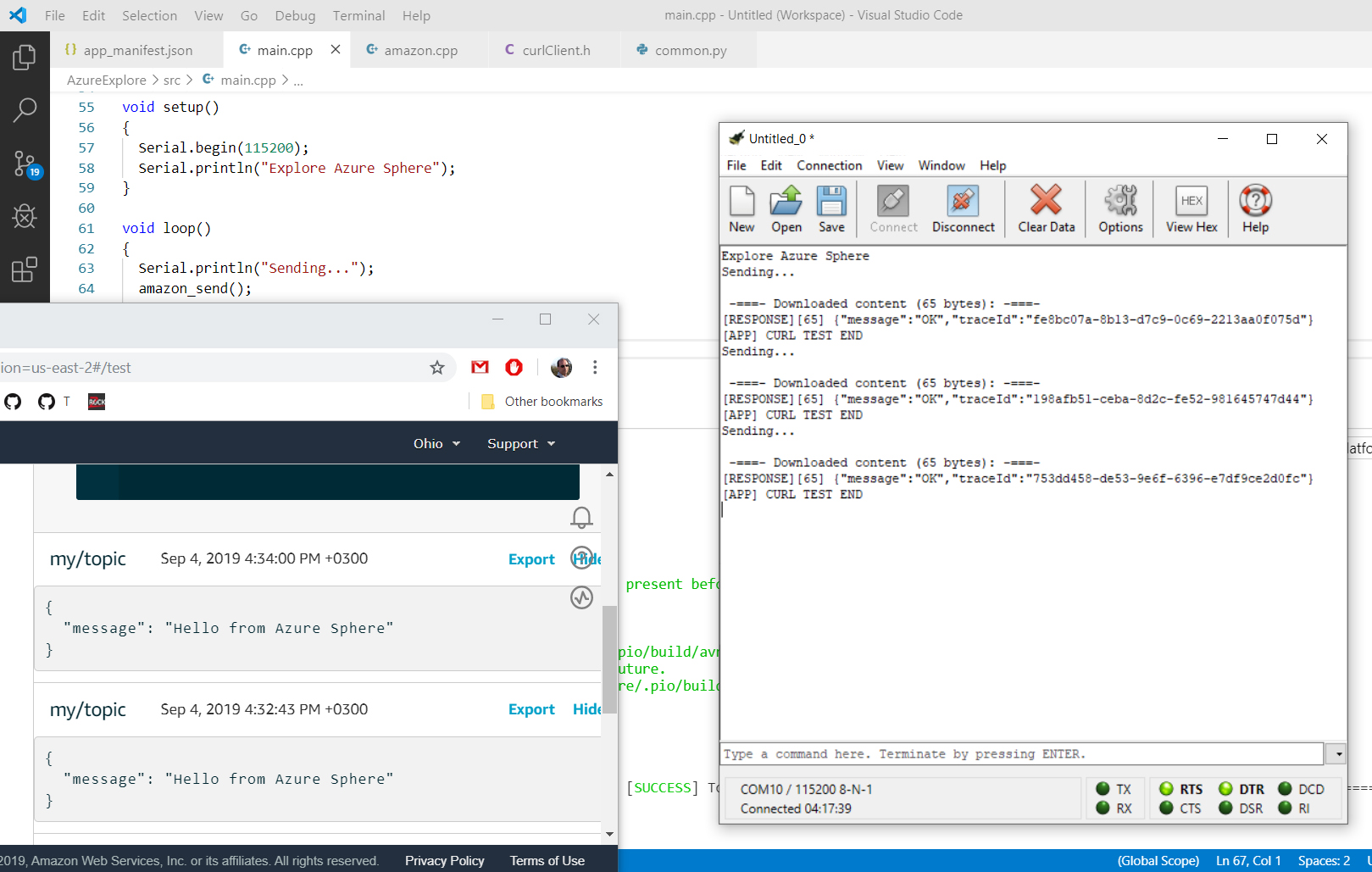

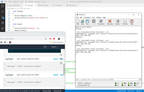

Мнения: 6143
не че не може :)
Azure-Amazon.jpg [ 614.76 KiB | Прегледано 6236 пъти ]
