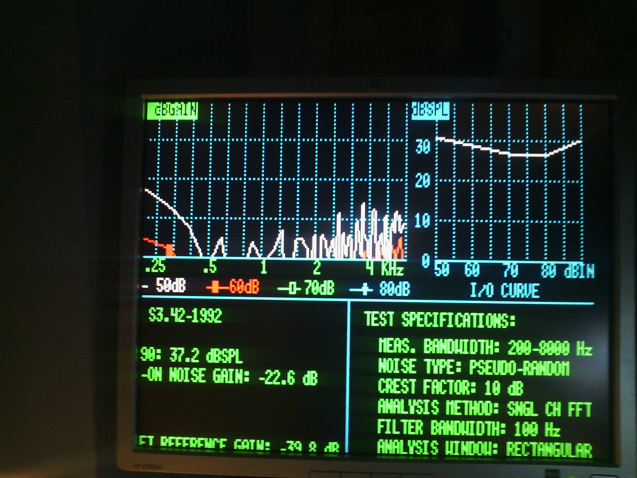

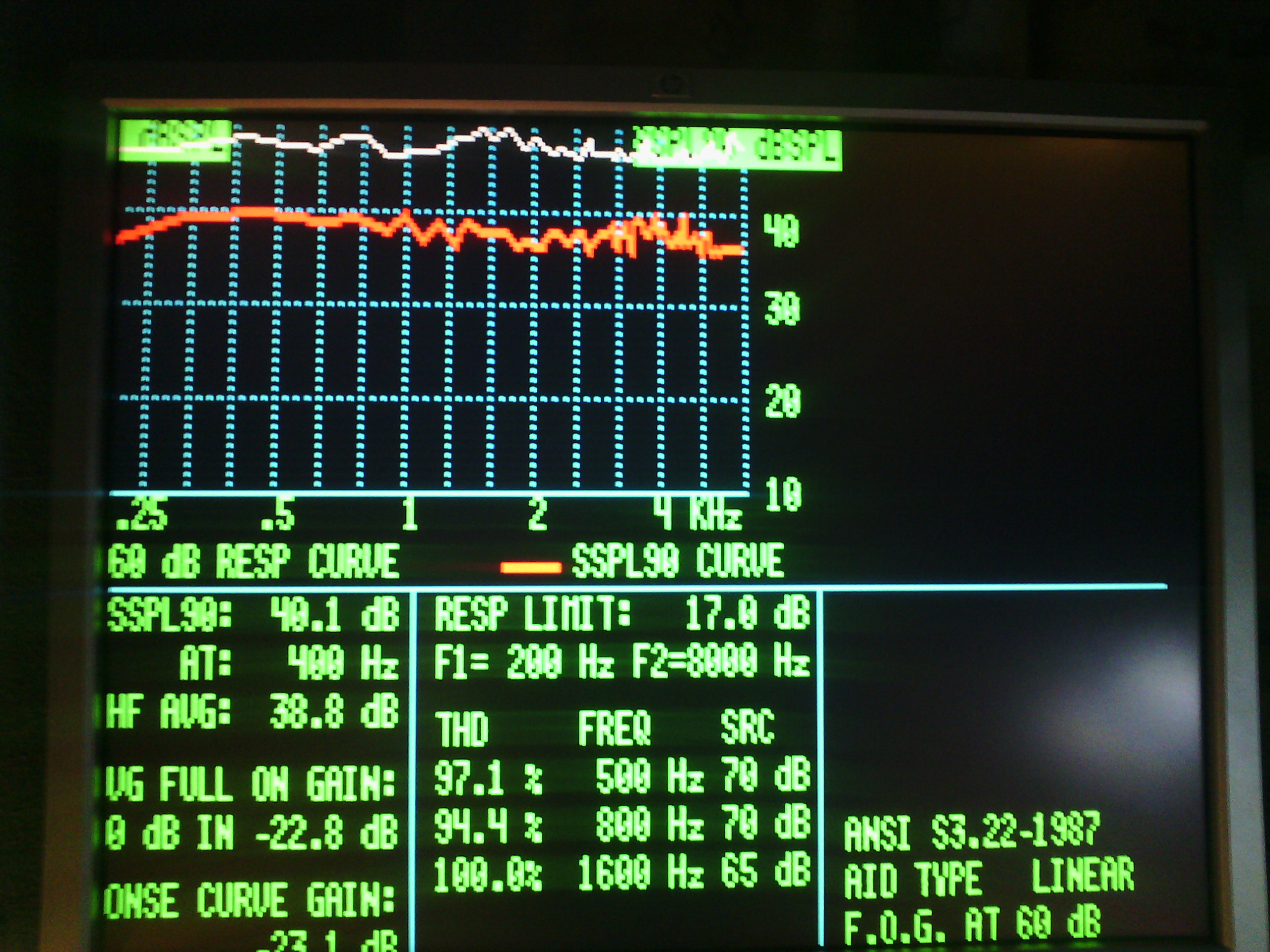

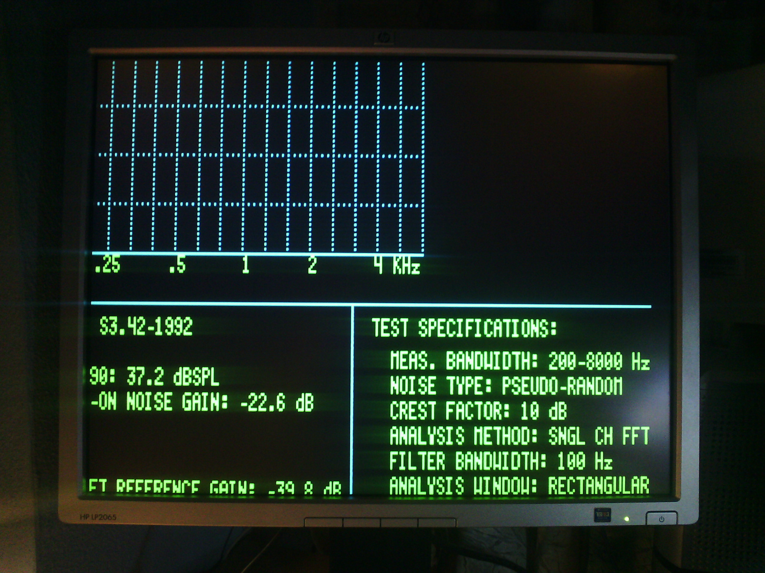

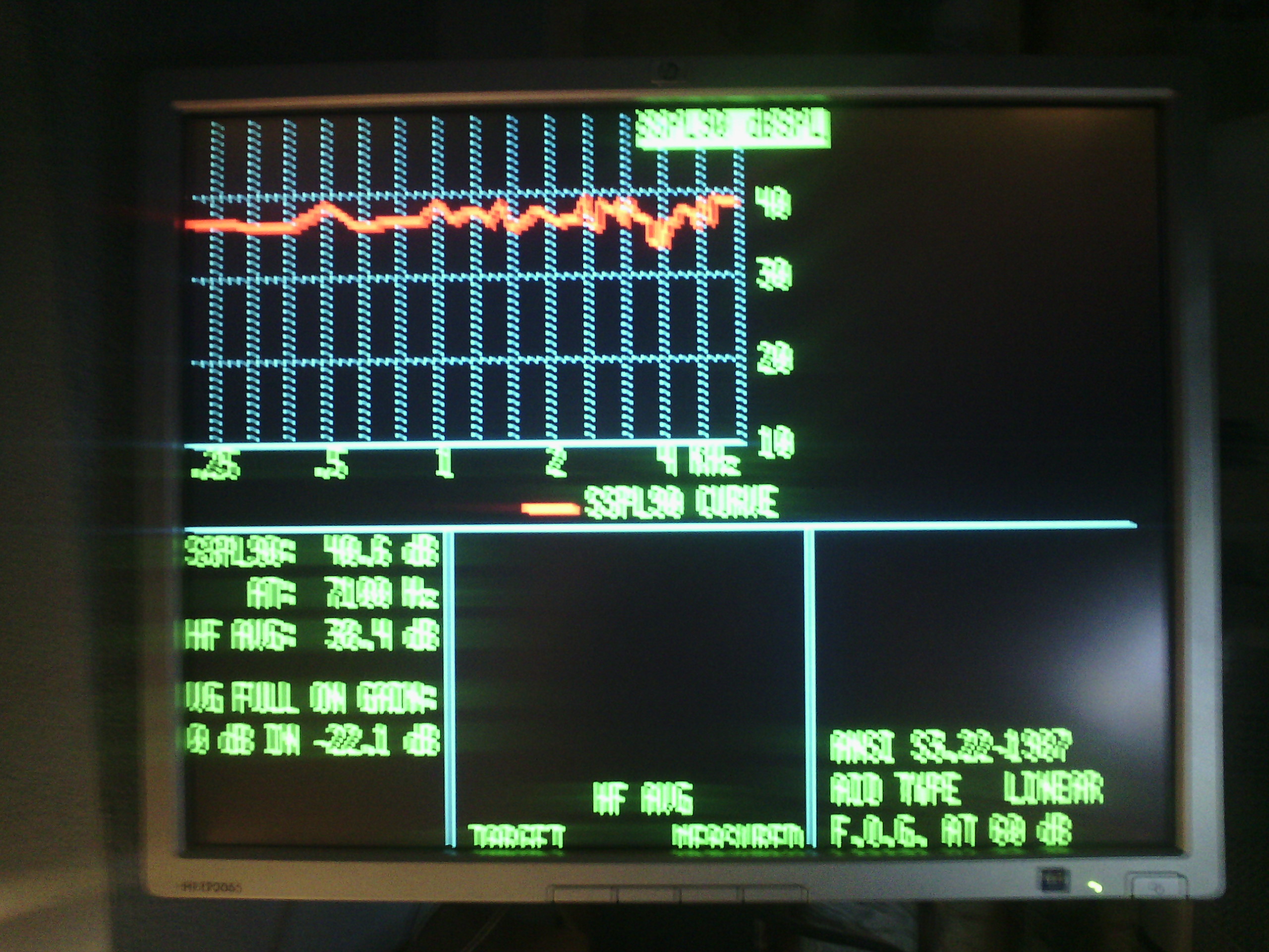

Качвам няколко снимки направени с телефон за да видите за какво става дума.
Като гледам снимките ми изглеждат по-добри отколкото са в действителност.
Червената и бялата линия от графиките са доста широки и размазани и е малко трудно да се направи точно измерване.Надписите тук изглеждат доста добре, но в действителност на мен ми приличат на надписите които навремето се виждаха на първите компютри " Правец".

Според мен по-добре няма да стане на дисплея, затова е добре да
видиш дали можеш да свалиш стойностите през техния си софтуер,
или просто да ги запишеш и да направиш графиката след това.

Само набързо погледнах менюала щото нямам време - апарата подобно на цифров осцилоскоп генериара чрез фурие 120 точки от пресичането между хикс честота с игрек аплитуда, които 120 точки записва в рам-а. От тях взима 80 точки и се предполага да ги изобразява на дисплей с ниска резолюция. Теоретично - ако платиш една пачка пари на някой инженер на която да може да седне ("без да се навежда много" :D ) , може да ти изкара всичките 120 точки и да повиши резолюцията с 1/3 . Практически - можеш да се опиташ да 'повишиш' резолюцията относително, като включиш машинката от 90-те на монитор от 90-те - с малък диагонал на екрана и нативна резолюция по-близка до оригиналната предвидена - примерно някой стар 15 инчов CRT с нативна резолюция 800/600 или даже по-малки диагонал и нативна резолюция. Или на някой съвременен с малък диагонал -за малинка или за камера за задно виждане.
