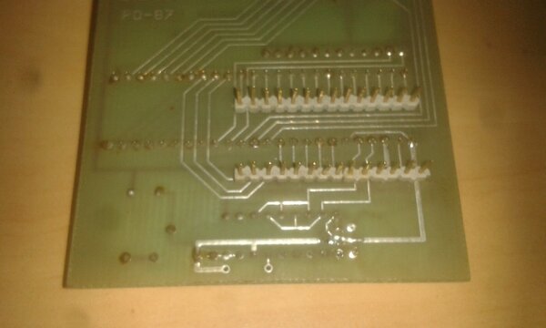

Това, че в конкретната платка е замествал друг микроконтролер на харддиска е видно от другата страна на платката. Някой и е разпоил резонатора и е бутнал декодер в цокъла вместо ЕПРОМ предполагам. Имам я засега, мога да направя снимки, но по-интересен е СМ651.

Мнение Re: СМ651 DIP48 на кой чип на Моторола е аналог?
Редактирал съм горе докато си писал. Вероятно е било развойна платка, в цокъла може би е имало епром емулатор, та човек да не програмира и трие с лампата при всяка промяна на кода, а да налива директно докато пише, че другата процедура беше бавна и тегава. Накрая го е записвал в някой от малките контролери с епром.

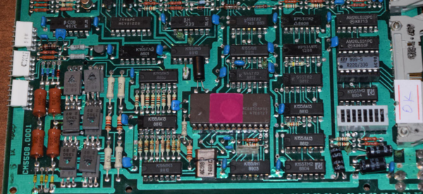

в СМ5509 има 3 платки:
СМ5509.0001 с MC68705U3S
СМ5509.0002 е 'аналоговата' и не е интересна в този контекст
СМ5509.0003 с MC68705P3S
дали са го добутали до СМ650хх - нямам идея
CM5509-705U3S.PNG [ 3.62 MiB | Прегледано 3527 пъти ]

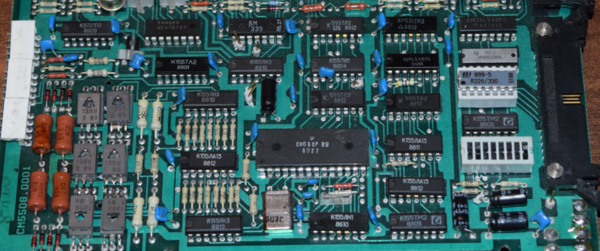

в СМ5508.0001 първоначално е слаган MC68705P3S, после CM650P 09
CM5508-705P3S.PNG [ 3.32 MiB | Прегледано 3527 пъти ]
CM5508-CM650P.PNG [ 2.85 MiB | Прегледано 3527 пъти ]
