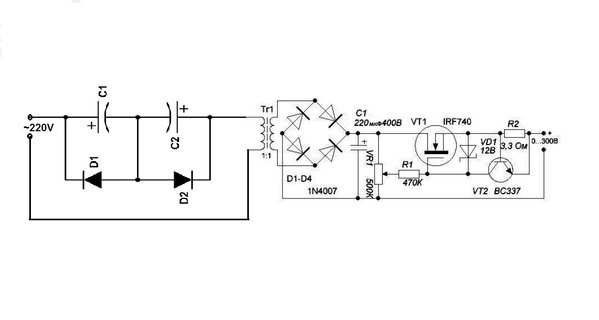

Ето картинка. С1 и С2 са електролитни 33uF 400V.
Диодите може да са 1N4007. Когато се увеличи тока,
напрежението върху трафа пада заради реактивното
съпротивление на съставния кондензатор C1/C2, което е 1/(2*pi*f*C).
Съответно тока в вторичната намотка се ограничава и транзистора
няма да грее, защото върху него пада по-малко напрежение.

Кондензаторно ограничаване на тока /без трансформатора/ се използва в доста евтини LED лампи,
работещи на 220V променливо напрежение. Там токът е доста по-малък и се слага един малък
неполярен кондензатор вместо тази комбинация от два полярни кондензатора и два диода.
Забравих да спомена, че кондензаторите трябва да са специфицирани за съответния импулсен ток,
в случая - два - три ампера, което е доста трудна задача. И работният ток на схемата трябва да е поне
10-20 пъти по-малък от аварийния ток на късо.
