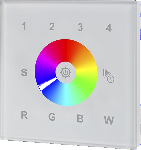

Тестирую модемы с таким устройством (DMX):
sr-2812.png [ 130.58 KiB | Прегледано 3920 пъти ]
