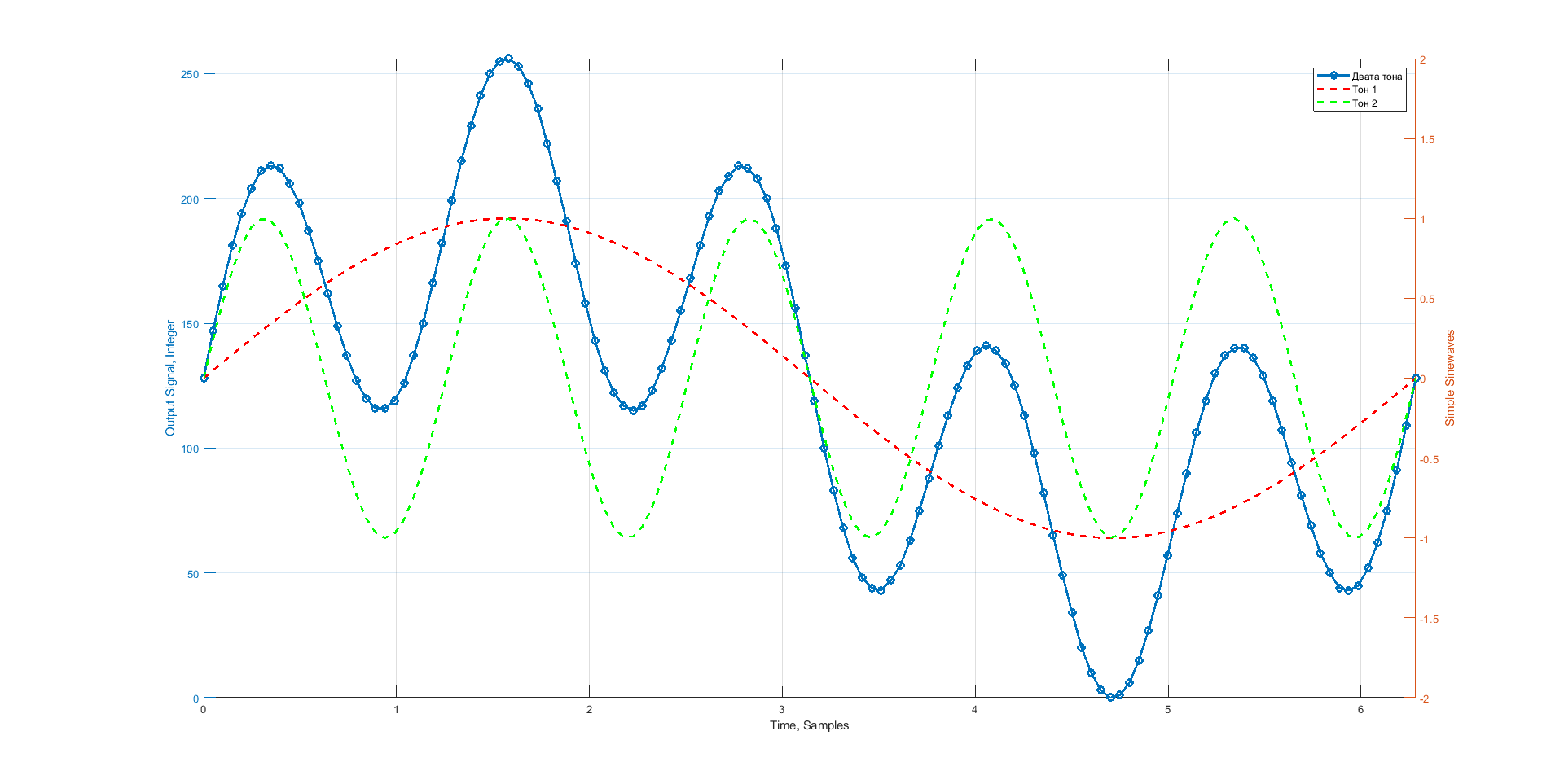

Във файлчето са стойностите за сумата от два тона - единия с честота 1х, другия с честота 5х. 'Х' си го определяш със скоростта, с коята подаваш семпълите към изхода.
Маркерите на графиката са на местата на отчетите.

Благодаря! Довечера ще го пробвам.
