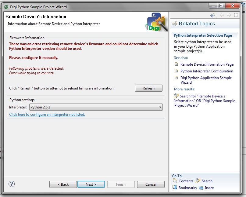

Питах навсякъде , но нищо. Пролемът е че не генерира Mac-а на координатора
Digi Cordinator.jpg [ 266.14 KiB | Прегледано 7017 пъти ]

Вижте и другите грешки
Digi problem connect.jpg [ 80.65 KiB | Прегледано 7009 пъти ]
Digi problem.jpg [ 132.86 KiB | Прегледано 7009 пъти ]
Digi Tank problem.jpg [ 214.77 KiB | Прегледано 7009 пъти ]

Горните неща ги оправих, но сега се появи това:
ERROR:XBeeConfigBlockSleep:'
SO' = '0x0' to '[00:13:a2:00
:40:47:6b:c9]!' failed (coul
d not set 'SO' on '[00:13:a2
:00:40:47:6b:c9]!')
Някакви идеи?
Digi Code Error.jpg [ 101.76 KiB | Прегледано 6989 пъти ]
Съб Май 04, 2019 8:25 pm

Проверих какво би трябвало да означава грешката и намерих това : Your XBee Sensor is configured with sleep = False by default, so you should add (or modify) this line into your YML Dia configuration file, at the XBee Sensor settings:
sleep: True
Поправих го, но пак ми дава същата грешка
Някакви насоки поне?
Вто Май 14, 2019 9:53 pm

Оправих горните неща, но сега ми дава тази грешка:
XTankSensor: DoCommandRequestForMiscSensorInformation -> START!
XTankSensor: DoCommandRequestForMiscSensorInformation -> REQUEST SENT!
XTankSensor: scheduling a state machine callback of 20 seconds and a backup callback of 30 seconds.
Някакви съвети?

Не съм усетил кога е минала цяла година. Шефа си е непреклонен. Като цяло работата е хубава, въпреки недостатъците. И все си мисля, че и да почна на друго място пак ще има недостатъци /перфектна работа, мисля че няма/. Възможно ли е Xstick да не се асоциира правилно с мрежата? Въпреки, че в уеб интерфейса на ConnectPort X4 устройствата се виждат. Тъй като към ConnectPort X4, който ползвам не може да се свърже даже и wall router /който дори не се открива в уеб интерфейса на ConnectPort X4/.
Сря Юли 10, 2019 2:16 pm
Регистриран на: Сря Ное 15, 2017 5:11 pm
Мнения: 136
Мнение Re: Digi Kit
Справих се с проблема.
