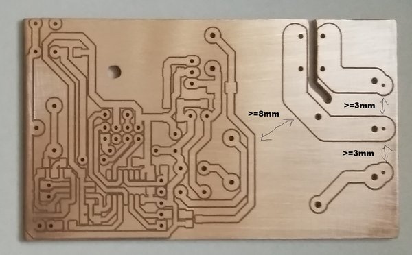

:) не проверявам платките не съм го включил към услугата, каквито гербери са изпратили такава платка получават.....
Обаче в случая грешка не виждам
1. разстояние между писти 230VAC >=3мм
2. релето е 1,5мм контакт - между пистите е 2,5мм обаче поискаха да има прорез защото има 3но по скъпо реле с 3мм контакт което евентуално ще слагат в някои случаи
3. разстояние между 230VAC страна с тази на ниско напрежение >=8мм
А за да махнем фолиото с фрезер платката трябва да е златна, представи си колко време ще отнеме работа на машината :), а фолиото се маха на ръка доста бързо като за още по лесно може да се махне само това около високото напрежение, а не както сме я изчистили цялата

с фрезер 1-2-3mm фолиото се маха бързо и лесно. иначе с отлепяне на цялото фолио съм го правил за антени на Rogers субстрат, не става при всички FR4, при някои се бели гадничко. чак златно не е, но не и евтино
Опита ми е от C60, S10 на LPKF
С лазер е най-добре, но надали ще е по-евтино в краткосрочен план отколкото с фрезера
