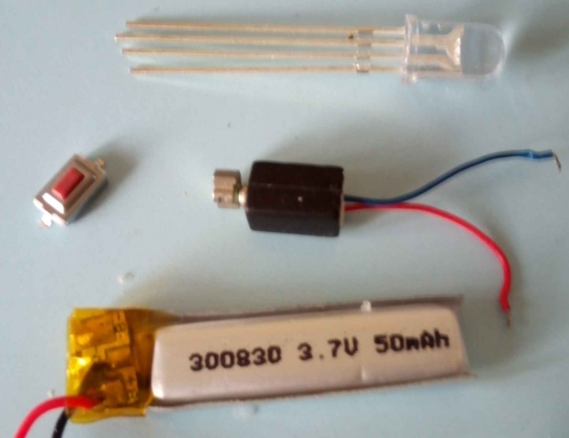

Отдавна мисля да си спретна такава джаджа, за да проверя има ли ефект от нея.
Гледам в нета разни предложения:
Норвежци - само мигащ светодиод
Руснаци - същото
Тези - само вибрация
Нашенска фирма предлага комбинация на незнаен производител
и дори китайците са започнали да ги произвеждат. Питах в един бъргарски риболовен форум дали някой е пробвал такава примамка в наши сладки и солени води, но при над 200 посещения на темата - никакъв отговор.
Тук намерих малко информация за зрението и слуха на рибите и реших да пробвам.

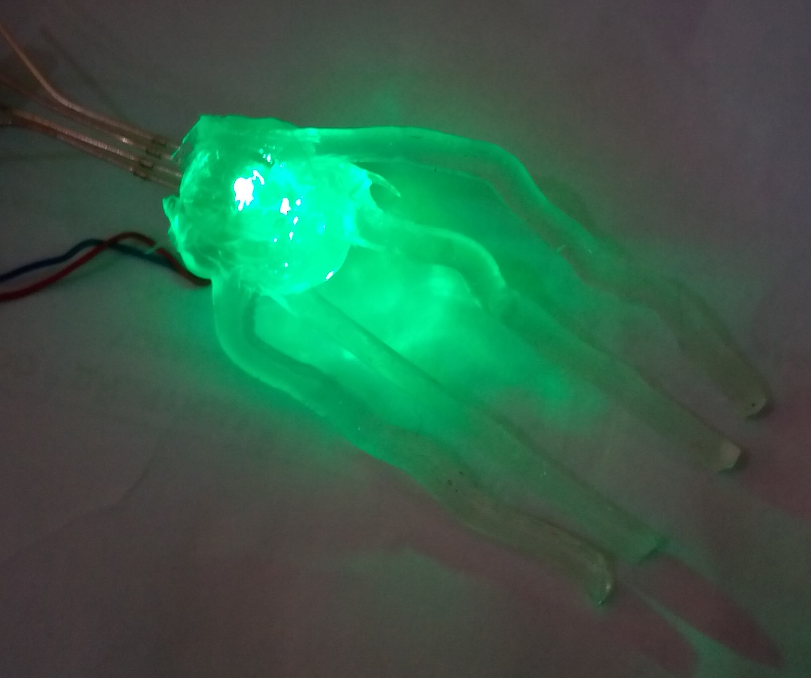

На първата снимка - 5mm RGB LED, вибраторче и акумулаторче, а на втората - съвсем импровизирано главоного.
Приемам всякакви коментари, но моля без (много) спам!
Имам и едно питане - как да залея електрониката в смисъл какви материали и матрица да използвам, за да се получи реалистична стръв?
За модел може да се използват готови примамки от магазините за риболовни такъми или да се направи модел от подходящ лесен за обработка материал.

Мигащ свтодиод - имам една ролка 1206 мигащи, само да я намеря...което е проблем.
Имам и 5mm който си сменя цветовете, само два пина, няма външен контрол
За вибрация не бях чувал - интересно,
пиезо няма ли да гълта по-малко от мотор, пък и ще звучи по-добре (незнам как ще е като е напълно залято)?
За заливане - печаташ на 3D формата на рибка и заливаш вътре с RTV силикон или както се казва?
Или пълниш с горещия силикон, но частта със свтодиода трябва да е доволна тънка, иначе не знам колко
ще се вижда (иначе има предимство че ще е дифузно)

Grubi, проца (TSSOP-14) ще организира светенето/мигането. Залагам обикновени RGB ледове, като се очертава водещ да е синия цвят. Като начало ще реализирам слаба подсветка (1mA) на примамката с периодични проблясъци (5mA), които може и да се наложи да са с плавно повишаване/понижаване на яркостта. Вибрацията също ще е периодична и понеже вибраторите, които са ми налични са нисковолтови, те заедно с леда ще се клатят с ШИМ.
Тези нашенци предлагат материали за правене на силиконови примамки, но техния силикон трябва да се нагрее до към 180 градуса преди заливане в калъпа, което никак не е добре за акумулатора.

На последната снимка много се откроява светодиода трябва някак по-равномерно да е. Предвиждаш ли някакво умно управление на светлина/цвят/вибрация?
Може би е добре да са смд светодиодите и всичко да е на една платка, но и на мен най-интересно ми е материала от който да е тялото. Иначе калъпа и аз мисля ще е най-добре от готов воблер да вземе дизайна.
п.ц. Вече си отговорил...

няма ли да е по-добре с един супер кап и бобинка за зареждане. и една индиктивна зареждачка отвън

Ами зависи колко харчи диода, има такива които светват и на 0.5mA
И зависи, колко ти е голям супер капа. Но веднъж залято
няма да има нужда от контакт за зареждане, игли и т.н.
И колко ярко искаш да свети.
Ако искаш сложи му и безжична комуникация и конфигурация, но това отива към фантастиката.
Колко е средното време въдицата да кисне във водата, преди да клъвне?
Или преди да изтеглиш за повторно хвърляне?
А ако зареждачката е в кутийка отвън, само "топваш" примамката и е зареден.
Сигурно може да изкара половин час, може и повече. Трябва да се направи проста сметка разбира се.
Може и само вибрация, доста животинки се осланят само на "мустаците", но това е сигурно повече за дънни риби. Незнам сомове и шарани как се ловят, ловил съм само попчета и сьомга.

Святкането симулира проблясък на светлина, отразена от люспите на движеща се риба, а вибрацията - движението на перките. Ако мига много начесто или синхронно, ще има обратен ефект. Светодиод с цветна температура около 5500К е най-близо до слънчевата светлина.
Пет Май 25, 2018 7:50 pm
Мнение Re: Електронна примамка за риболов
Вярно, че раздела е "Безумни идеи", но "energy harvesting" от солената вода и суперкаповете ми идват в повече. Какво не им харесвате на Li-Po акумулаторите? Има ги с всякакви размери и са на достъпна цена.
CarBeta даде добра идея и пробата със задавена на времето на светене и пауза с генератор на псевдослучайни числа изглежда добре. Числото се ограничава до 1 байт, светенето е колкото е числото в ms, а паузата е 3 * числото пак в ms. Но мисля вибрацията да е сенхронна със светенето и със същата продължителност и пауза.
Светодиода и вибратора ще се клатят с ШИМ за постигане на различни ефекти.
Моделите на изкуствената стръв ще се правят със SUN-FIX.
Матриците със силикон SL3000 (черен), а отливката със същия силикон, но прозрачен или друг прозрачен или полу-прозрачен силикон . Кофти е, че прозрачния SL3000 е прекалено трошлив, но ще пробвам намазване отвън с тънък слой неутрален силикон. В основния силикон може да слагам блестящ брокатен прах и отливките на рибки ще станат почти като истински. :)
Бутона да включване и изключване ми трябва, за да може с него да се превключват различни режими на мигане и вибрация. Предвиждам да се поддържат около 10 режима. Изводите за зареждане и UART за промяна на параметрите на режимите ще са във вид на малки халки от неръждаем тел, показващи се от отливката (за захващане с щипки). През външен преходник с микро USB + FT230X ще мога да зареждам примамката и да променям режимите на терен.
