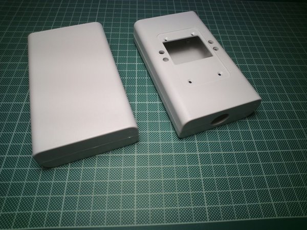

Пускам малко снимков материал. Последователно се вижда:
- кутия на която са изрязани отвори за LCD, бутони и потенциометър. Направен е покет за етикета на лицевия панел и фаска за красота около дисплея
- изработка на детайла, който държи LCD от PVC дебелина 3мм
- изработка на детайла, който държи платката с бутоните от полиамид. Има нарязани резби 3мм
- лицев панел от прозрачен вералит

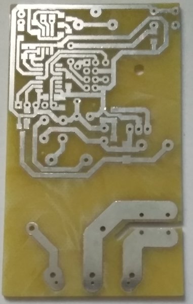

Качвам малко снимки на фрезована платка
top.jpg [ 1.5 MiB | Прегледано 32979 пъти ]
smd.jpg [ 2.61 MiB | Прегледано 32979 пъти ]
sn.jpg [ 802.47 KiB | Прегледано 32979 пъти ]
track.jpg [ 688.58 KiB | Прегледано 32979 пъти ]

Може да се прави бързо прототипиране на едностранна платка, а това включва:
- фрезоване на платка по сложен контур с цел проверка монтаж в кутия;
- фрезоване на сложни отвори в нея;
- фрезоване на пътечки - минимални изисквания са 0,5мм писта и толкова разстояние - напълно достатъчно за SO8 чипове, мин. диаметър на отвор 0,8мм;
- възможно е да я калайдисаме;
- възможно насищане на платката;
- срок 1-2 работни дни;
- цена твърда за платка като на картинка track ориентировъчно 25 лв - все пак има значение големината о сложността.

Може ли една малка забележка :)
Там където са клемите за 220V трябва да има някакво минимално отстояние между съседните писти. Там където те са по-близо, то не е спазено и затова има прорез във оригиналната платка. Във фрезования вариант е оставено фолиото между пистите - разстоянието е примерно два пъти диаметъра на фрезера. Принципно може да се отсрани като фрезата мине и оттам.
