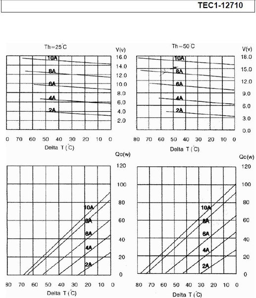

Да, с разни водни установки и термометри се мерят най-лесно термомощностите. Може и в чашки ,може и с течаща вода през маркучета.
Иначе мощностите се изясниха. При константа ел.мощност, хладилната тръгва от максимум и постепенно намалява с нарастване на темп.разлика. Топлия край освен ел.мощността, трябва да разсее и хладилната ,което още повече влошава дТ. Например за този елемент при 10А*17В=170Вт ел.мощ и дТ=50оЦ , имаме около 35Вт хладилна. Топлия край трябва да разсее 205Вт и ако например топлия радиатор е нагрят до 50оЦ, студения край ще е не по-малко от 0оЦ при доставени(изсмукани) 35Вт студ. Сиреч хладилника трябва да има загуби не повече от 35Вт при 0оЦ.
За сравнение едно фреоново компресорче от хладилник при 60Вт електрическа, може да осигури над 100Вт хладилна. Обаче там са едни железа ,тръби, фреони... сигурно около 10кг. Струва си ако ще работи постоянно - само от тока ще си изплати цената.
