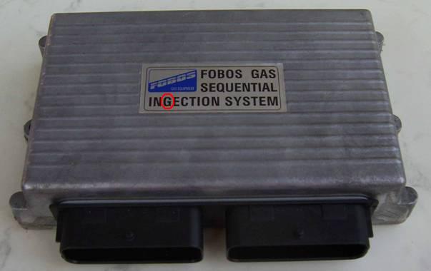

И накрая - трябва да се вземе предвид, че газта гори бавно. При класическите газови уредби, от време на време се случва газта да гори до долна мъртва точка (ДМТ) след запалване, после да продължава да гори през целия път на буталото до ГМТ, и дори някакви остатъци да продължават да изгарят и след ГМТ, когато се отварят смукателните клапани. И понеже колекторът е пълен с горивна смес, се получава БУМ. При "инжекциона" (ако е секвенциален) да се получи експлозивно горене в колектора е на практика изключено, тъй като инжектора се отваря синхронно с отварянето на всмукателните клапани и максимума, който може да се постигне е факелно горене. Със съответното прегряване на целия смукателен тракт. С оглед да се избегнат подобни проблеми и да се удължи живота на двигателя е необходим и съответния контрол/корекция на запалването. На читавите системи, които съм виждал, връщането на предварението е наистина доста сериозно, със съответната загуба на мощност. Тук може да се даде избор на потребителя - динамика или безрискова експлоатация.

Това за INGECTION SYSTEM-а, ми направи впечатление и на мен като разглеждах сайта. Освен това, можеха и да си спестят "Галерия лоши монтажи", щото например някой ако се хване, такъв монтаж може да избаца (без оглед на средства и време), че и техния монтаж ще изглежда като посредствен. Сега не говоря за позлатени ел. контакти и прочие извращения :lol:

Това за ingection системата е нищо.Рагледах по-подробно сайта на фобоса по-горе. Ако четат пичовете и тук да вземат да си оправят правописните грешки. Повечето модели са написани доста странно :
