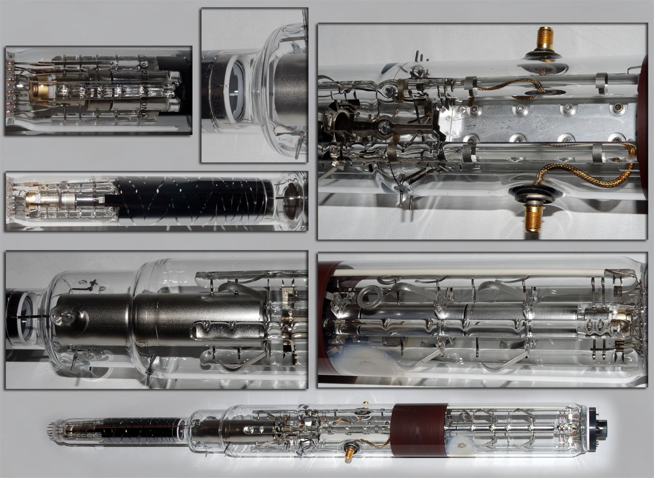

само да обърна внимание, че отклоненията на кинескопа се линеаризират по ток, а при осцилоскопите - по напрежение.
като цяло идеята наистина е безумна.
и като сме почнали с картинки:
154-0949-00.jpg [ 276.37 KiB | Прегледано 5786 пъти ]
това е най-бързото АЦП в света - 200Gs/S при 11 бита.
представлява 2 тръби, една срещу друга. едната рисува, другата чете какво е нарисувала първата.
процеса на измерване е много по-бърз от прочитането. използва се предимно за единични шотове на ултра-бързи преходни процеси.
единствения недостатък е, че тръбата е около 80см дълга, уреда става доста дълъг и тежък. е, в сравнение с днешните сървъри си е съвсем нормален, но определено не е за бюро.
руснаците бяха изкопирали тръбата (тоя път беше аналогово), но май така и не произведоха повече от 50 бройки.
