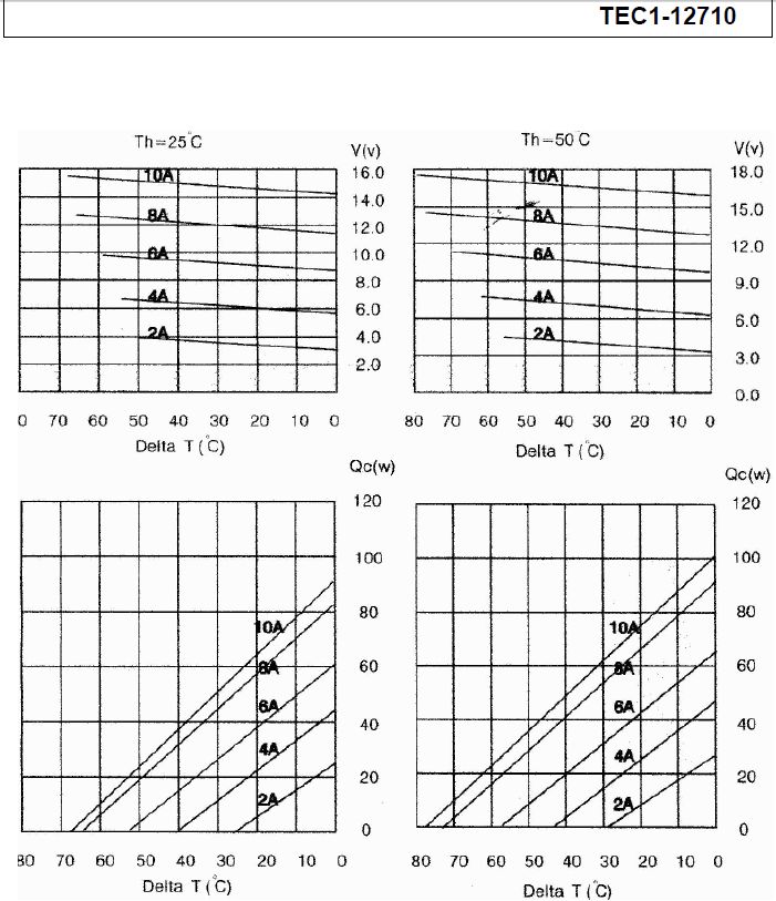

Тук http://www.hebeiltd.com.cn/peltier.data ... -12710.pdf има малко повече информация.
Като цяло охлаждащата мощност зависи от температурната разлика. Тези 89W са при нулева температурна разлика.

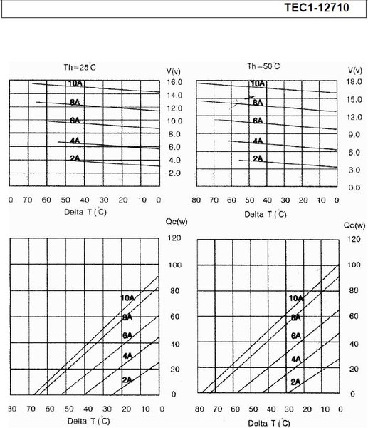

Иначе мощностите се изясниха. При константа ел.мощност, хладилната тръгва от максимум и постепенно намалява с нарастване на темп.разлика. Топлия край освен ел.мощността, трябва да разсее и хладилната ,което още повече влошава дТ. Например за този елемент при 10А*17В=170Вт ел.мощ и дТ=50оЦ , имаме около 35Вт хладилна. Топлия край трябва да разсее 205Вт и ако например топлия радиатор е нагрят до 50оЦ, студения край ще е не по-малко от 0оЦ при доставени(изсмукани) 35Вт студ. Сиреч хладилника трябва да има загуби не повече от 35Вт при 0оЦ.

Peltie.jpg [ 104.19 KiB | Прегледано 3818 пъти ]
