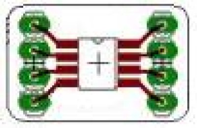

Взимаш един 8 краков цокъл и правиш следната постановка:
SMD.JPG [ 18.47 KiB | Прегледано 1939 пъти ]
