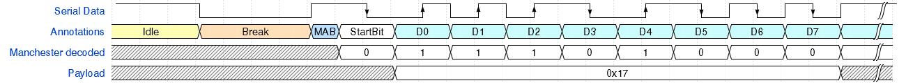

някой разпознава ли това кодиране? как се казва? някаква вариация на манчестър вероятно? може да е нещо нестандартно
на картинката са показани 8 бита, но реално варират - 8, 16, 24 или 32 бита в един пакет
времената са следните: break - 2ms, MAB - 500us, startbit/D0-D7 - 1ms
има ли лесен вариант pulseview да го разкодира правилно?
ще трябва да напиша програма за контролер който да разкодира такъв сигнал, та всякаква информация ще е полезна, ако е нещо стандартно - примерна програма ще ми спести много ядове
