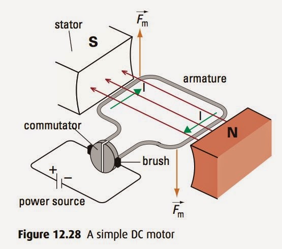

ако вземем най-простата схема за ел. мотор, махнем механичния комутатор и сложим произволен такъв, т.е. способен да генерира захранване с произволна форма (примерно мцу), коя форма би била най-подходяща? Синусоида, или двоичното си остава най-добро?
mmm.jpg [ 42.59 KiB | Прегледано 1975 пъти ]

Реконструктор написа:
Ако са в хомогенно магнитно поле и искаш да постигнеш постоянен въртящ момент - генератор на "постоянен" ток, на когото да превключваш посоките на тока.
Прочети малко, има последователно и паралелно възбуждане. Трудно може да се даде еднозначен отговор...
