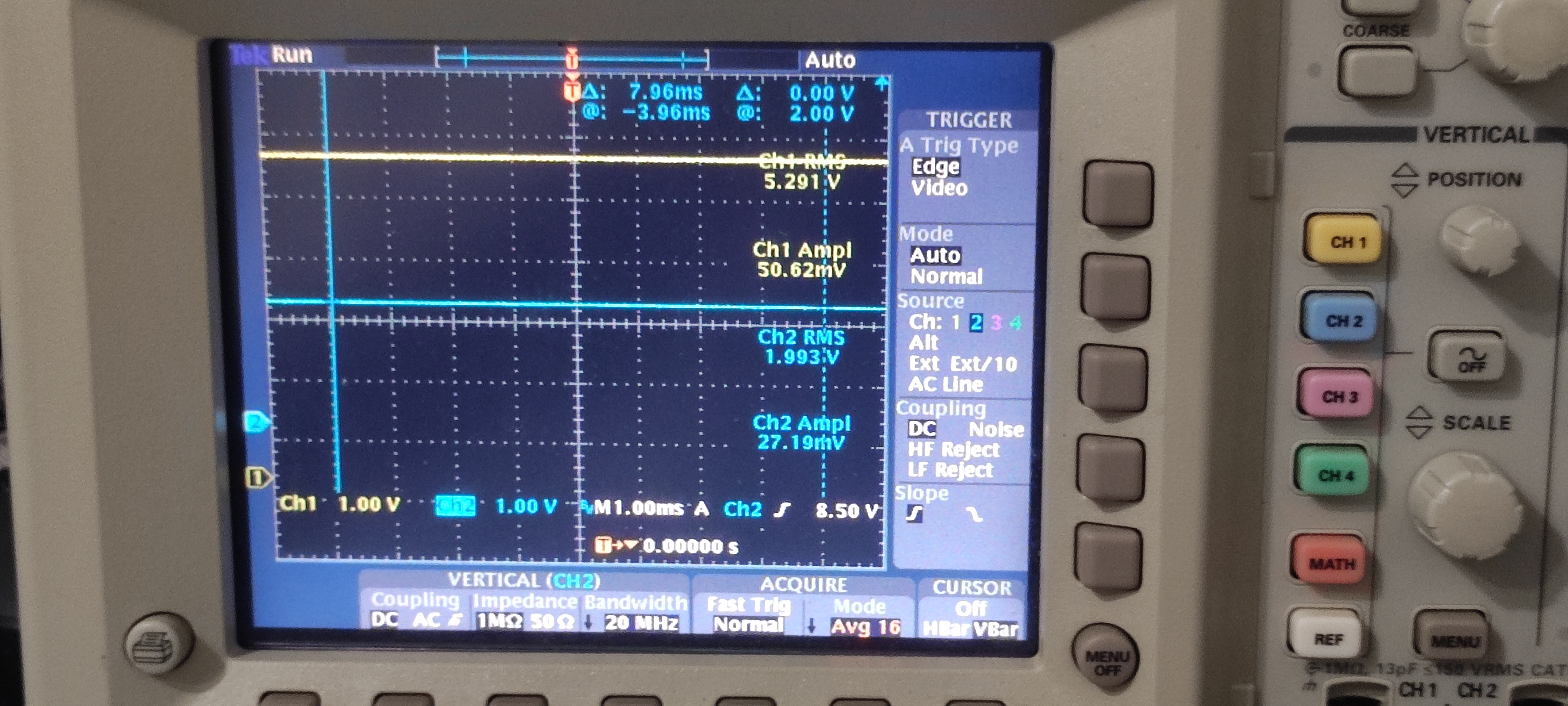

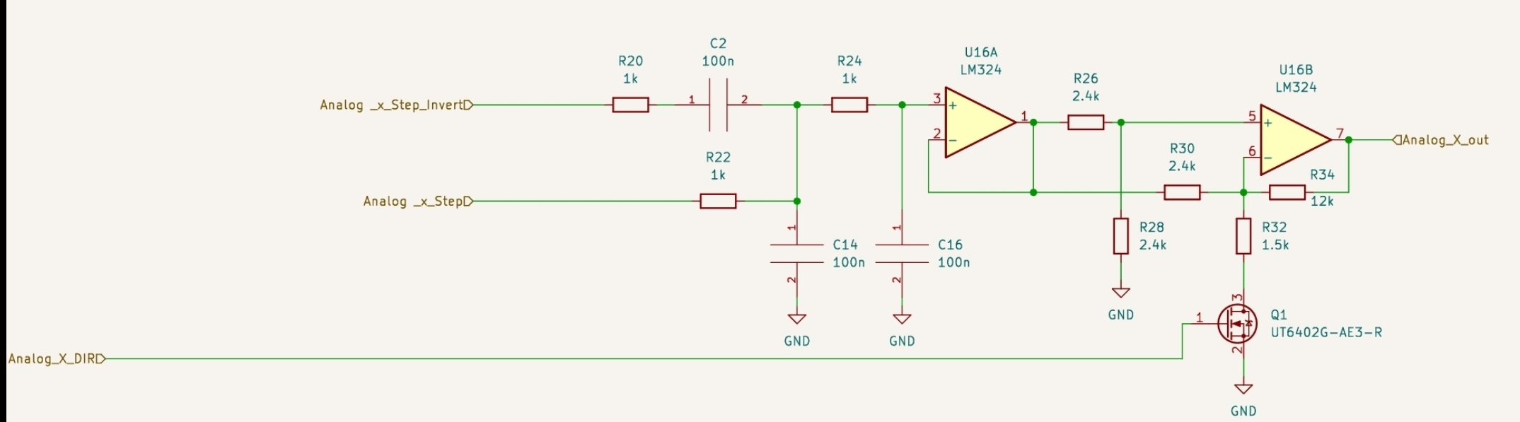

Мнения: 774
Връщам малко темата към моя проблем от страница 209 viewtopic.php?f=7&t=16024&hilit=10v+pwm&start=3120
Става въпрос за източник на +/-10v от PWM .
Това е схемата:
Screenshot_2024-01-24-10-52-45-575_com.chrome.beta-edit.jpg [ 138.75 KiB | Прегледано 2482 пъти ]
На симулация идеално но на практика не е :D
Виждам че @itso.t е опитал да ме насочи ,но явно съм мислил в друга посока :D "Всичко това е хубаво, но има значение и какво е напрежението на източника на ШИМ."

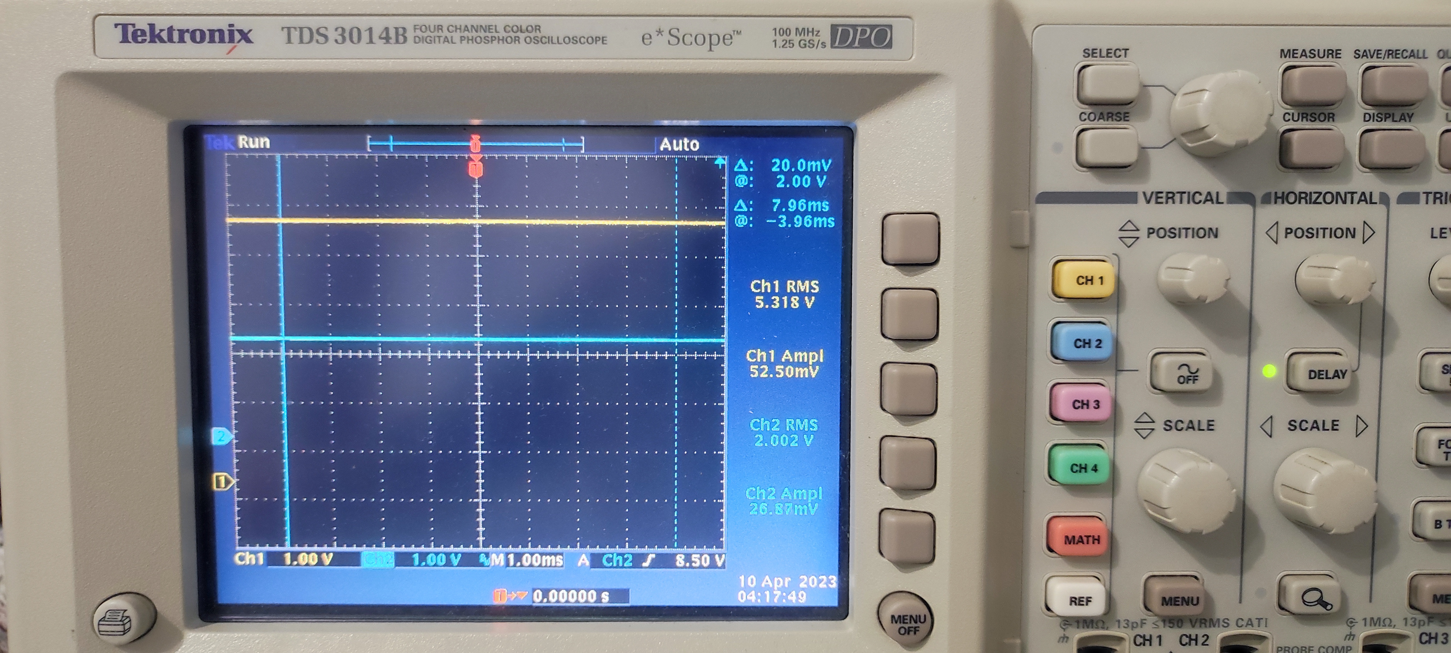

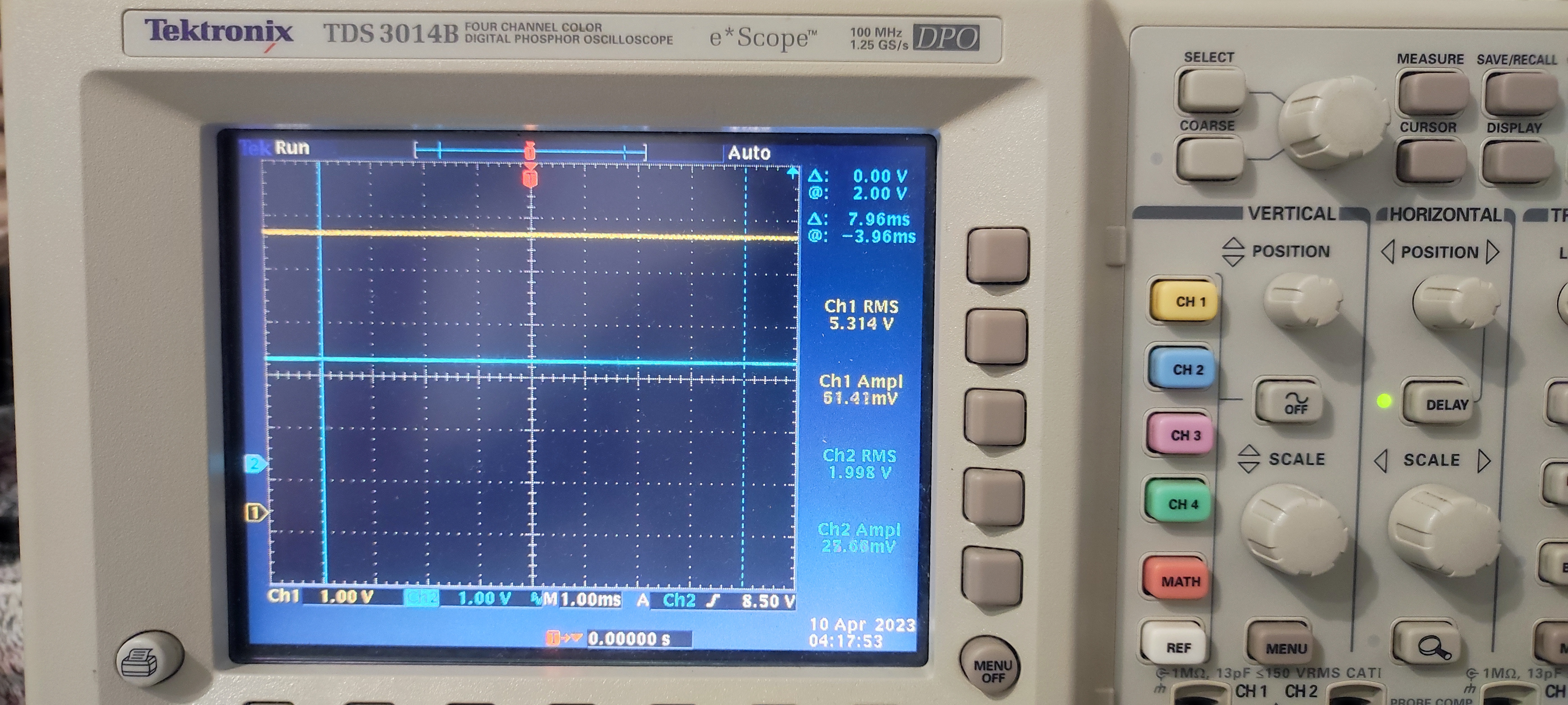

Явно проблема е в източника на 5v . На снимките по долу 5v ch1 идват от "лабораторно" захранване uni-t utp3315tfl .
Направих някои измервания но нямам идея дали са коректни .
IMG_20240123_204256.jpg [ 3.14 MiB | Прегледано 2482 пъти ]
IMG_20240123_204259.jpg [ 3.16 MiB | Прегледано 2482 пъти ]
IMG_20240123_204617.jpg [ 2.58 MiB | Прегледано 2482 пъти ]
Има ли лесен начин да филтрирам захранването ?
Предполагам консумацията на платката няма да е повече от 300мА
В таблото ползвам за източник Delta DRS-5V30W1NZ сигурно ще може да са повдигне напрежението ако трябва да сложа допълнителен регулатор dc-dc.
ПС: Не знам дали е нормално при 1v деление напрежението което показва осцилоскопа е с 100mV по голямо т.е. ако трябва да покаже 5v показва 5.1v , при 2v деление грешката е 300mv при 5v грешката става 1v, при 10v отива на 3v
