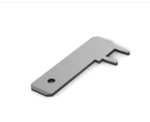

Как да се направи връзката между този терминал и платка достатъчно здрава?
terminal.png [ 27.46 KiB | Прегледано 2553 пъти ]
Вто Апр 25, 2023 12:57 pm
Мнения: 3183
Може с къстъм пластмасов фиксатор обхващащ терминала (предполагам, че не е само един, а са няколко), който се закрепва към платката или се фиксира към нея с крачета/щифчета влизащи в отвори на платката и се притиска към нея с капака или конструкцията на кутията на устройството.
Вто Апр 25, 2023 1:22 pm

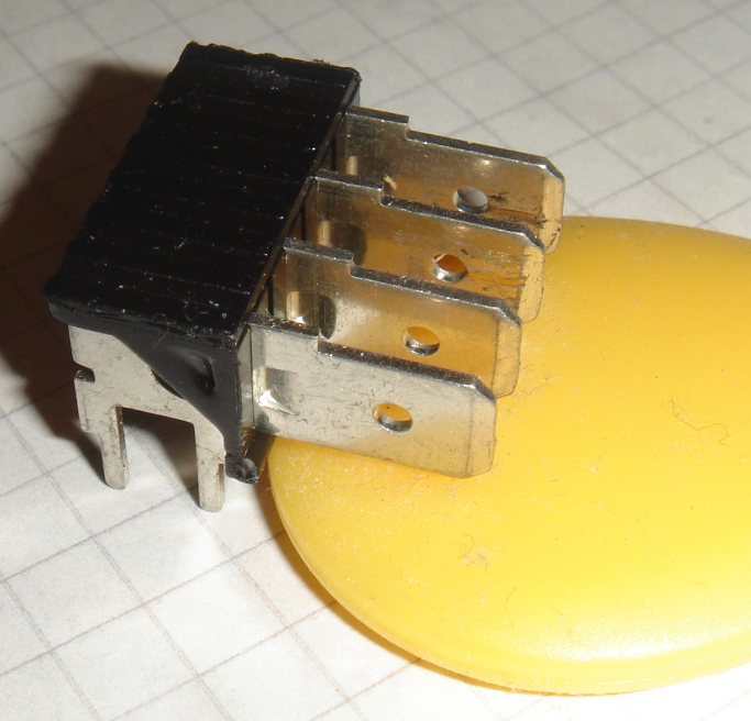

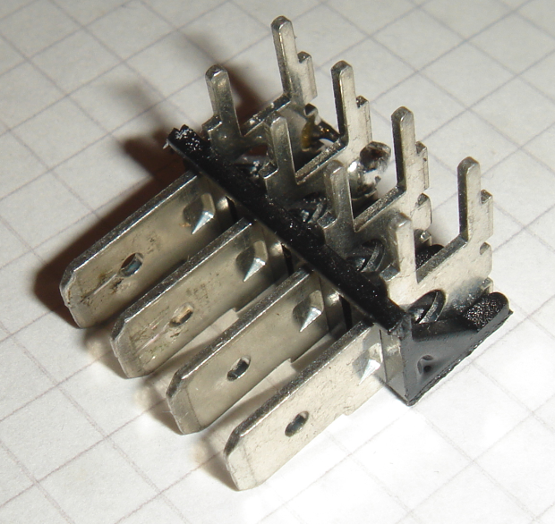

в общия случай така
t1.PNG [ 809.17 KiB | Прегледано 2542 пъти ]
t2.PNG [ 948.93 KiB | Прегледано 2542 пъти ]
има си готов чарк

@ДедоБоре, имаш ли номер/линк за тази част? Търсех pcb tab terminal fixer, holder, ама не излиза.
На мен ми трябва точно за 4 терминала.
Вто Апр 25, 2023 2:30 pm
Мнения: 30928
Не нам дали пластмасата ще осигури много допълнителна здравина, ако терминала е читав си е доста здраво, единствения риск е ако кабела дърпа под ъгъл да го наклони настрани.
