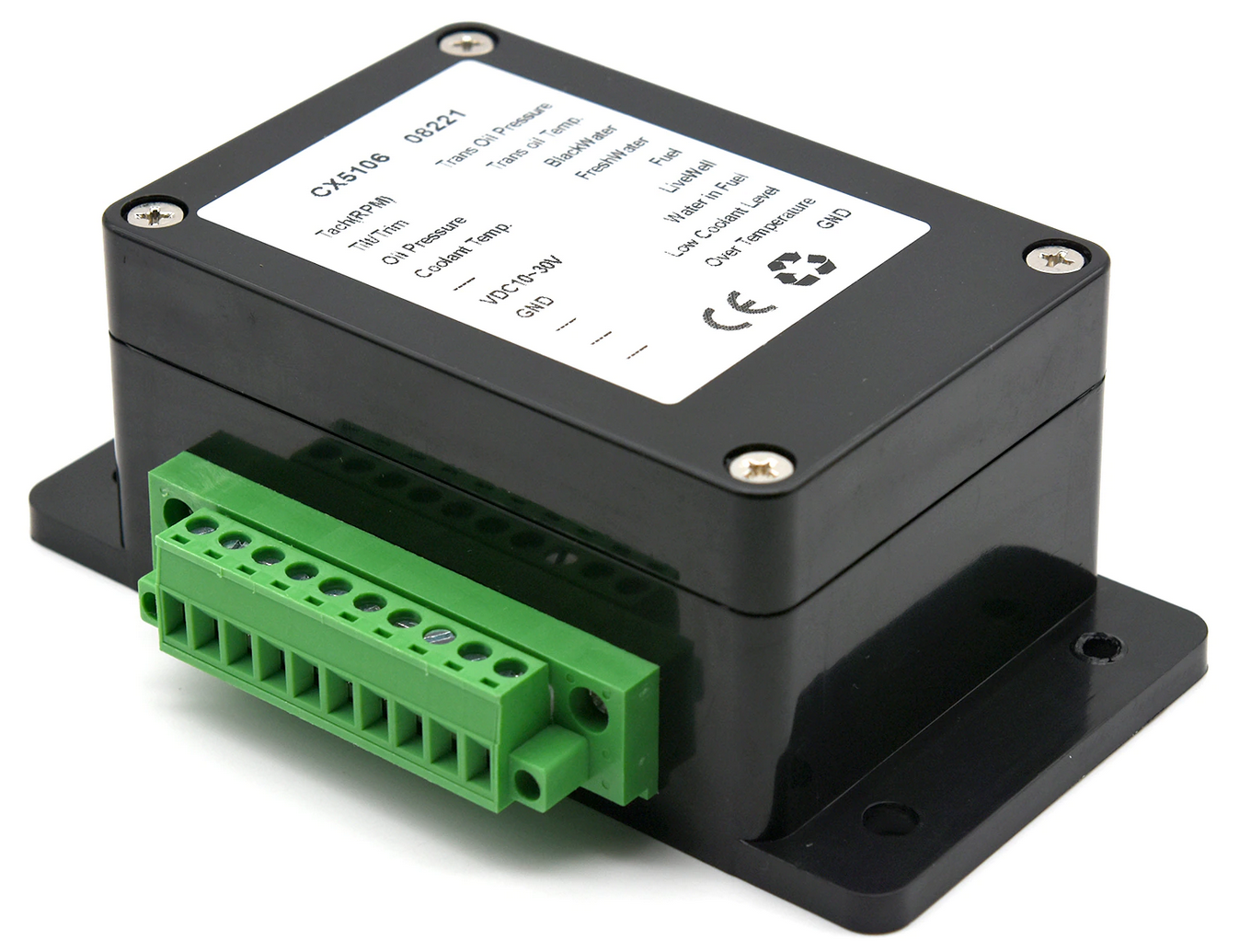

Мнения: 381
Местоположение: България
Как се нарича зеленият конектор? Трябва ми нещо подобно за кутия с IP67.

Сря Яну 04, 2023 4:25 pm
Мнения: 9141
Клемни редове изваждаеми със закрепване с болт... Поне така твърди ТМЕ :)
https://www.tme.eu/bg/katalog/klemni-re ... 1447018%3B
Сря Яну 04, 2023 5:41 pm
Мнения: 30928
Terminal block се казва на английски и може да е такъв или друг тип, те това примерно https://www.digikey.com/en/products/det ... E/10238487

Мнения: 381
@Cekins, благодаря :)

Мнения: 10139
за IP67 вече се водят 'индустриални съединители', но цените не са приятни
https://store.comet.bg/Catalogue/Product/28955/
https://b2b.harting.com/ebusiness/en_us ... ewPDP=true
има конфигуратор какви са приятелите и как се събират
Сря Яну 04, 2023 6:17 pm
Мнения: 381
@ДедоБоре, спецификацията ми изисква IP67 и клиентът да не използва специални кримпващи инструменти. На мен това ми се струва като малко възможно, но все пак първо оглеждам.
Затова се спрях на терминали, за тях се иска само отвертка.
