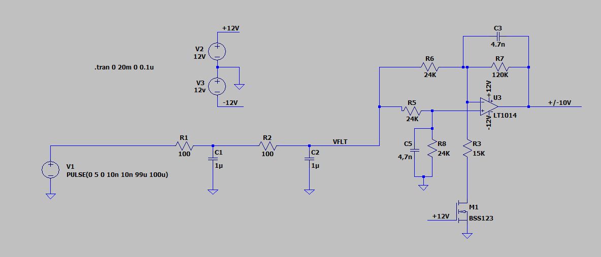

За аналоговото изваждане въобще не ми е хрумвало да използвам операционен усилвател за инвертор - много е бавен и резултатът във видеото го показва.
Според мен, ШИМ сигналът трябва да се прекара през двойка цифров буфер - цифров инвертор в малък корпус,
например SN74AHC1G125 + SN74AHC1G04 съответно за правия и инвертирания сигнал.
Така ще се изравнят закъсненията. Заради намалените пулсации може да се спестят двата повторителя и да се изпозва двоен операционе усилвател по-малък корпус (SO-8).
Или дори да се използва единичен операционен усилвател в SOT-23-5 корпус /трябва да се преизчислят резисторите, за да е по-малка грешката/.
Недостатък - трябва допълнително захранване 5 волта за цифровите схеми.

Точно за да избягна цифровата логика и допълнителното захранване предложих да се ползва ОУ от quad чипа, защото този допълнителен хардуер може да му е някаква пречка за проекта. Но да, абсолютно си прав за закъснението от операционника и не съм се замислял дали ще е достатъчно при 10kHz. И да, оригиналната идея от EDN за аналогово изваждане е с използване на бърз инвертор точно както предлагаш, и ще е най-добре. Тъй като s7ama7 ще работи с 10kHz дори не виждам смисъл от изравняването на закъсненията с двойка буфер-инвертор, понеже ще са в рамките на няколко наносекунди за логиките, ако не се бъркам нещо.
Той ще си реши, кое да предпочете - решения има много, място за оптимизации - също. Като гледам, вече си е сглобил работеща схема, която би работила и в сегашния си вид.

Според мен се престаравате с филтрирането. Със сигурност аналоговият вход на драйвера който ще управлява съфорумникът ни има LPF на входа и 10kHz са му непонятни като сигнал.

Схемата може да се опрости и миниатюризира доста, ако се сменят някои стойности
и се добавят кондензатори в обратната връзка. То едва ли е това целта, ама пусто за спорта.
PWM_Analog_Out_Plus_Minus_10V_Simplified.jpg [ 31.07 KiB | Прегледано 1947 пъти ]

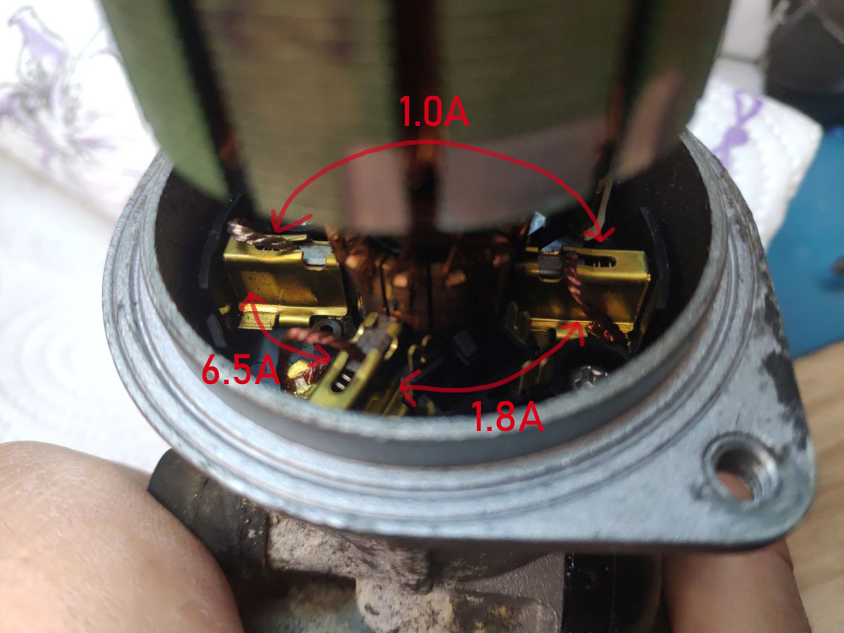

Тая вечер си поиграх с едно DC моторче за чистачки, което има 3 контактни четки, съответно за 3 скорости (което е доста съмнително решение, в света на PWM контрола за стотинки, свалено е от относително нова кола). Както и да е, тока през всяка конфигурация съм го нарисувал на снимката.
Проблема е следния - като го вържа на конфигурация 6.5А и пусна лабораторното (което е 10), светва лампата за претоварване и не върти. Ако, обаче, на включено захранване прицъркам жиците - тръгва и върти. Лаб. захранване ли е проблема, или нещо не разбирам?

А как е било свързано там където се е ползвало? Много е вероятно да се ползва на 1 и 1.8а без 6.5а

Е да де, ама какво ми пречи да го въртя на 6.5А? :)

Предполагам не е предвиден да работи с тази си част от ротора

Не греят много намотките, специално за тва го отворих, да пипам. :) Ще ми разпъва и прибира сенника, т.е. макс 20-30 сек. време за работа. Проблема е, че не тръгва.

най вероятно не тръгва защото магнитното поле на ротора не среща магнитното поле на статора в спряло положение, за да тръгне намотките трябва да са под определен ъгъл спрямо магнитното поле на статора, просто не е предвиден да работи така

Не са 3 а са 2 скорости на тия моторчета, имам такива доста. Двете четки една срещу друга са бавна и тая от дясно на снимката и под ъгъл която е са бързата скорост, там дет си мерил 6.5А не пускай ток. Тая която ти е от дясно на снимката трябва да е на корпуса вързана. Отворено няма как да тръгне щото в корпуса е постоянния магнит, изкарай си кабел от дясната четка за да ти е лесно да обръщаш посоката.

Оф, не съм го пускал отворен, отворих го след няколко минути работа на 6.5, за да видя колко загрява. Как да е, убедихте ме да не го пускам така. :)
