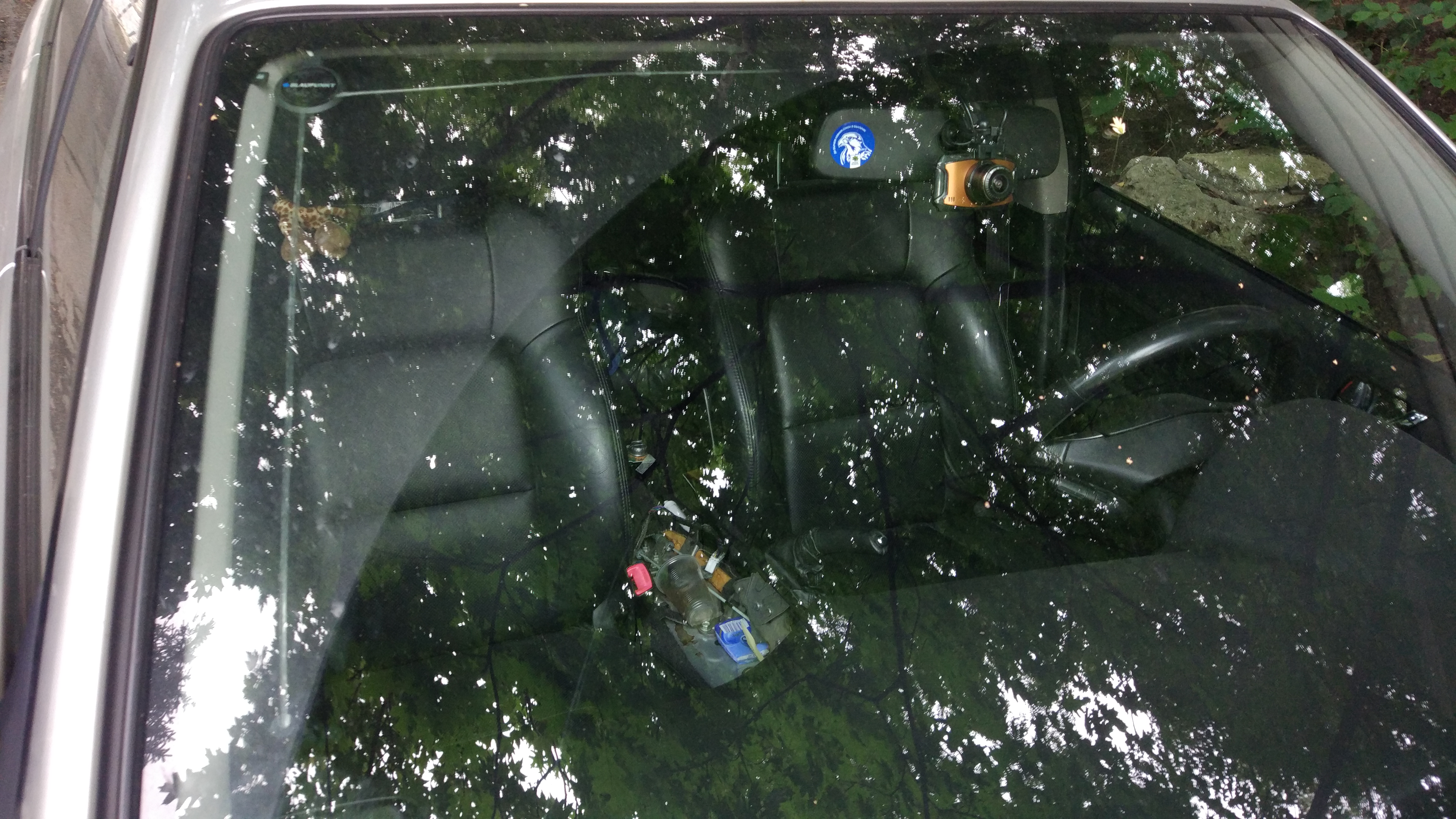

Днес го монтирах тоя Блаупункт (лъскавия вариант). Ми той по-зле от антената-реотан? :D Има ли някакъв начин да се диагностицира дали има някакъв проблем, или просто да си приема, че така си работи?

Спази ли стриктно инструкциите за монтаж по отношение на разстоянията от тавана и страничната колона? Заземи ли го към шасито максимално близо до кутийката? Предното ти стъкло тонирано ли е?
Нед Юли 08, 2018 11:31 pm
Мнение Re: Антена за кола
Мисля отговора на всичко е ДА. Имаше един лек инцидент, но не съм уверен, че е повлиял съществено.
Ще пратя снимки довечера.
Пон Юли 09, 2018 1:47 pm
Мнения: 3070
Еми единственото обяснение според мен е или предното ти стъкло да е тонирано с нещо електопроводящо, или антената-реотан да е била с изключителни качества. При мен хваща не по-зле (а вероятно и малко по-добре) от фабричната антена на Skoda Fabia например, при аналогични "музики" - Pioneer над средния клас и в двете возила. И е драстично по-добре от двете други вътрешни антени, които имах преди това на същото возило.
...това ако изключим варианта да си попаднал на менте или нещо по буксите надолу да не е както трябва.
Я щракни една снимка на монтажа, ако може.
ПП: Доста други хора в един друг форум споделят наблюденията ми. От тях и разбрах за конкретната антена.
Пон Юли 09, 2018 1:54 pm
Ами докато слагах дръпнах малко повече единия мустак и той се скъса. :( Запоил съм го както се вижда на снимката. Монтажът има доста особености, довечера ше кача снимки.

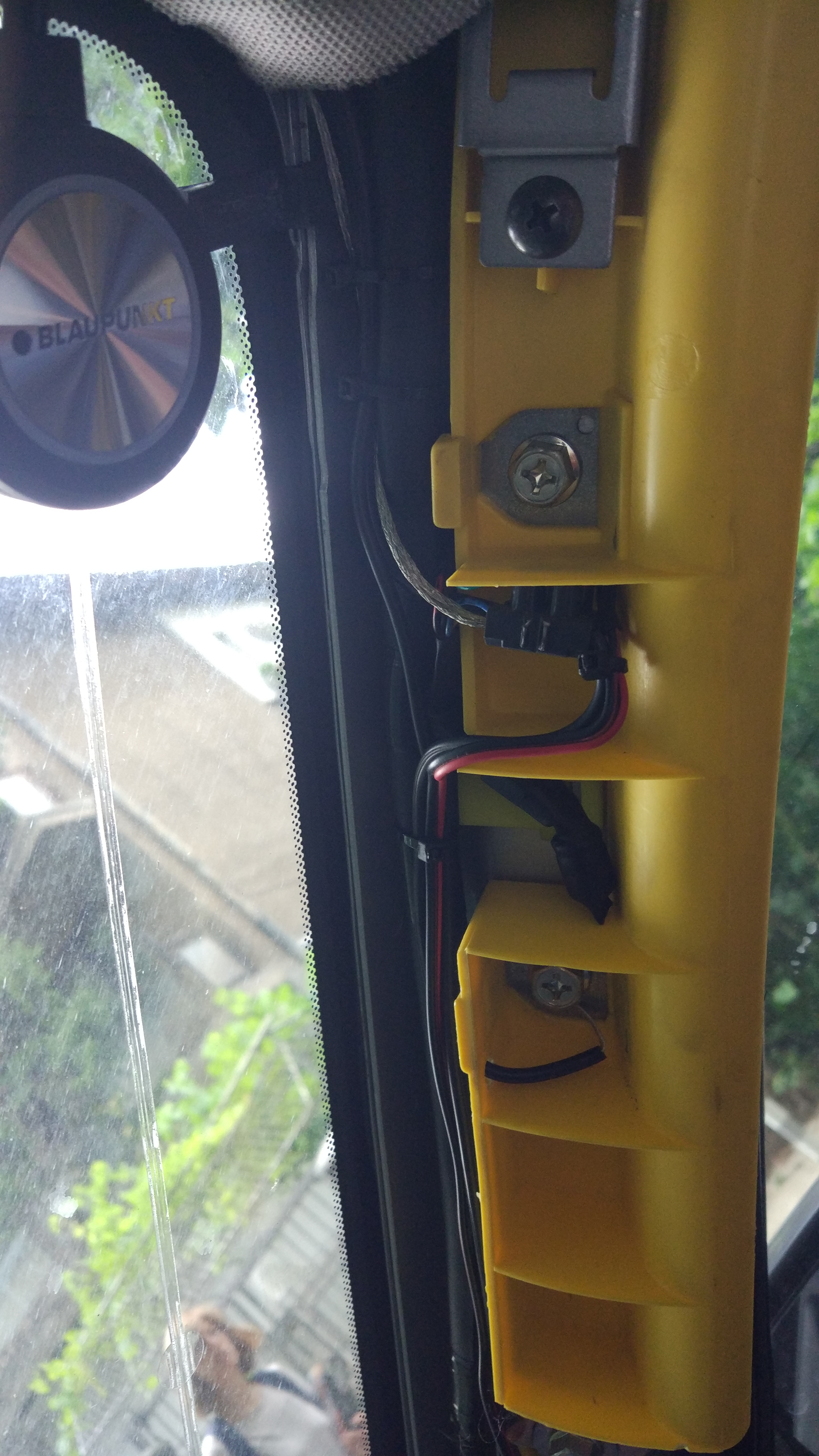

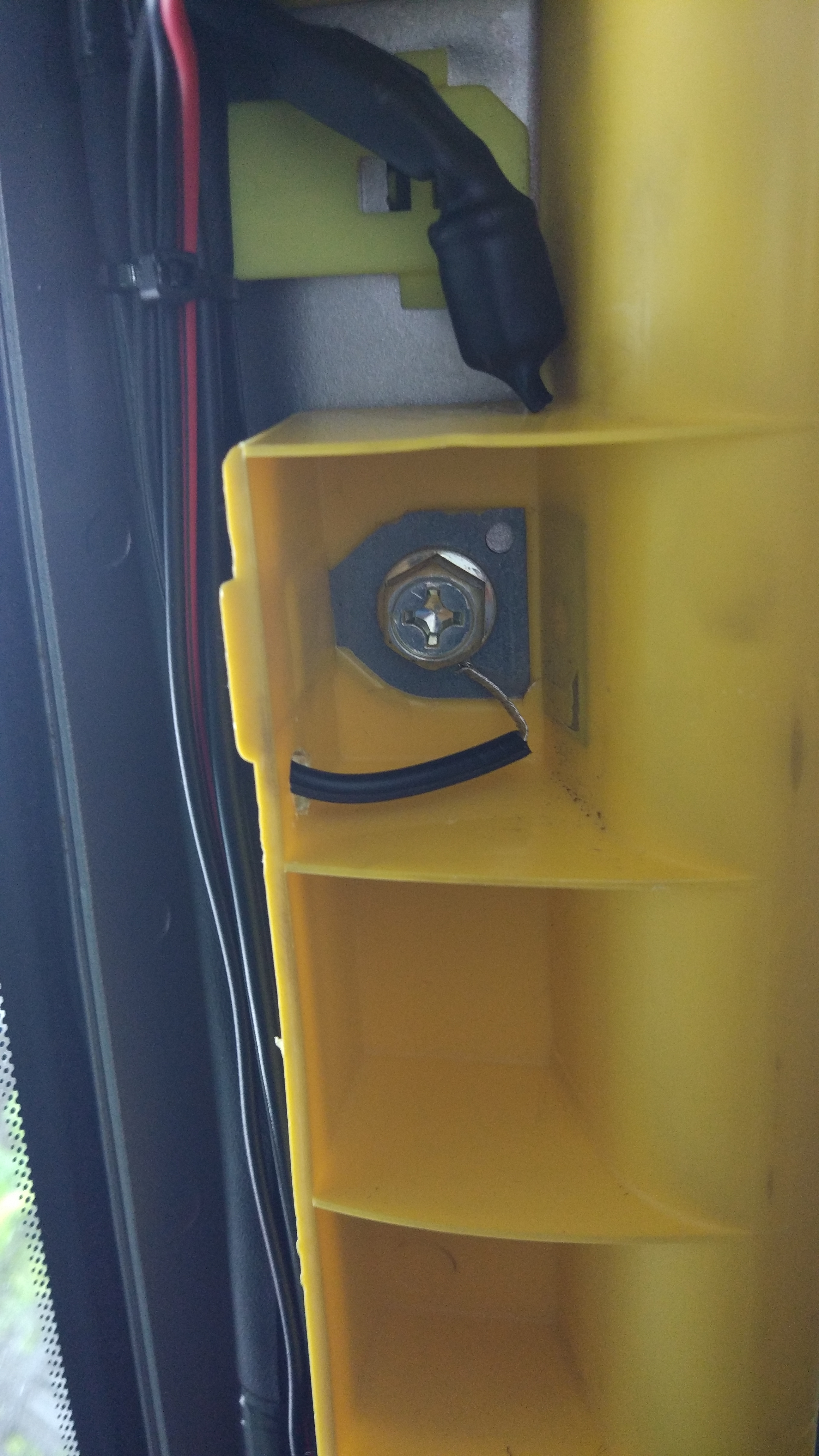

Хоризонталния мустак се получи малко крив, но все пак със сигурност има 6 см от желязото, както е по инструкция. :)
Заземяването е: болт->жица->лустер клема->жица на антената :)
