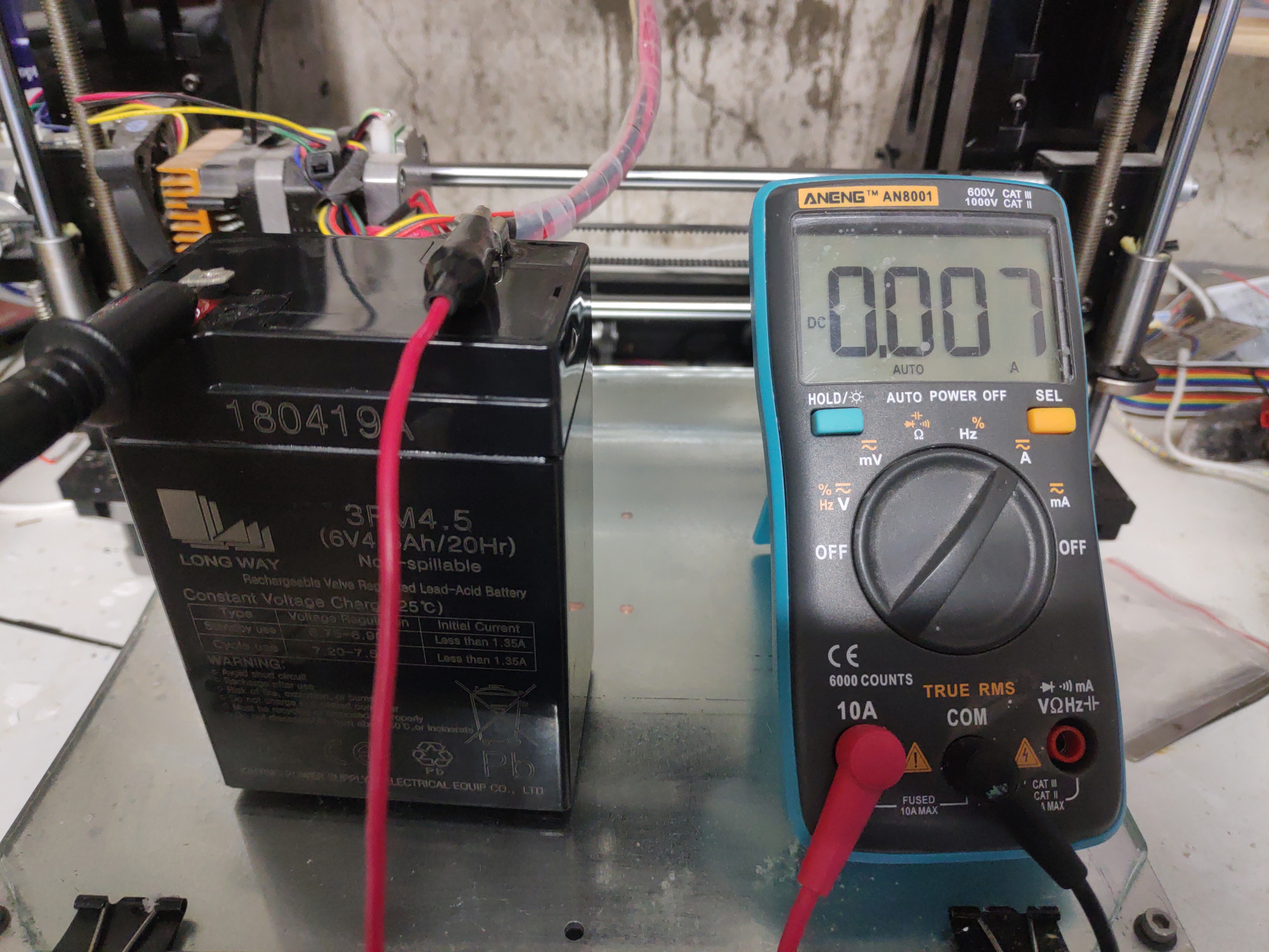

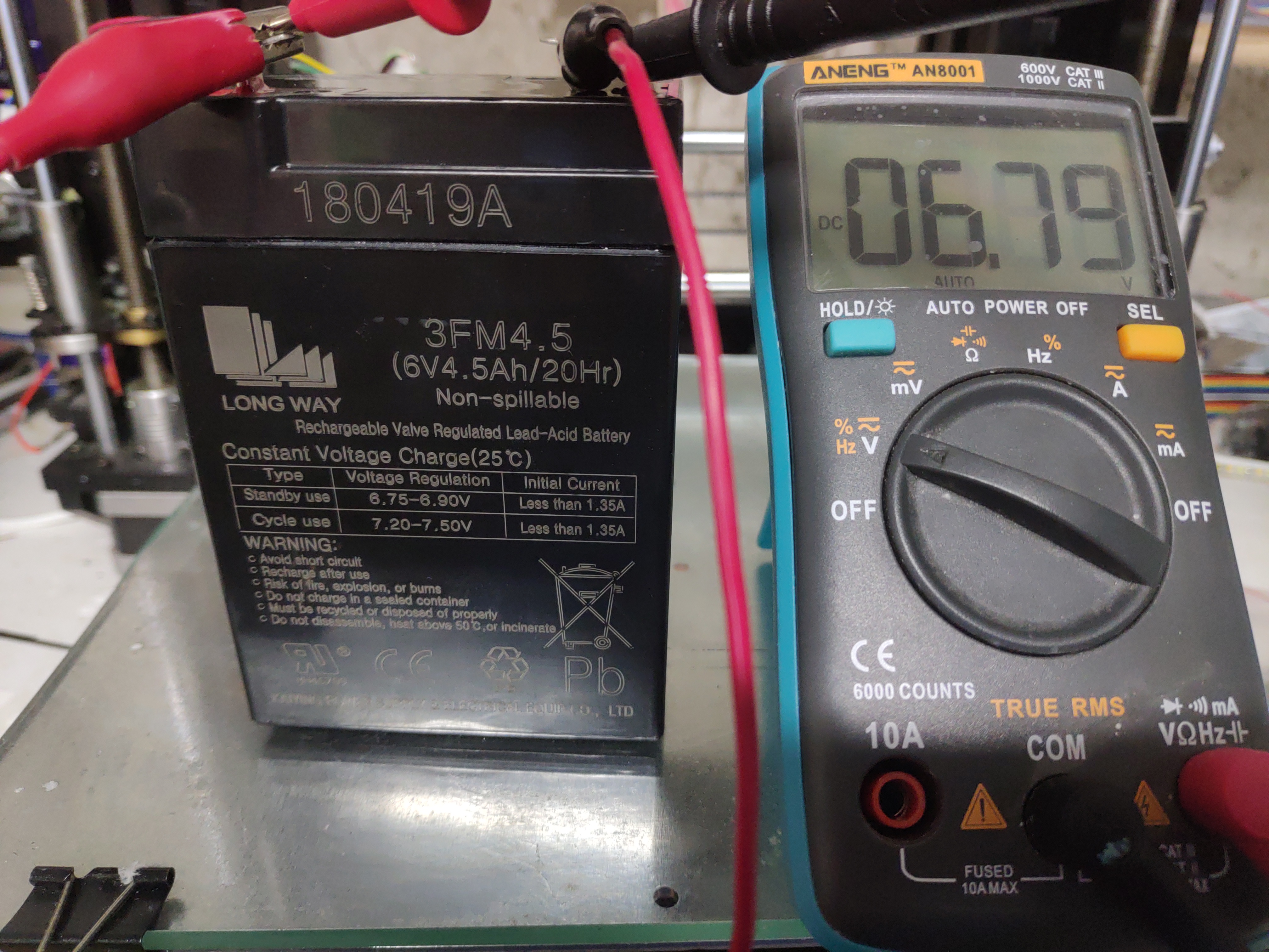

Чавето пререва за една стара играчка, къде е с 6V акумулаторче. :) Зарядното е загубено отдавна, за това реших да пробвам да я заредя с лабораторното захранване. Пуснах препоръчаното напрежение, консумация няма почти никва. Батерията в момента е на 2.5V.
Как да я заредя?
