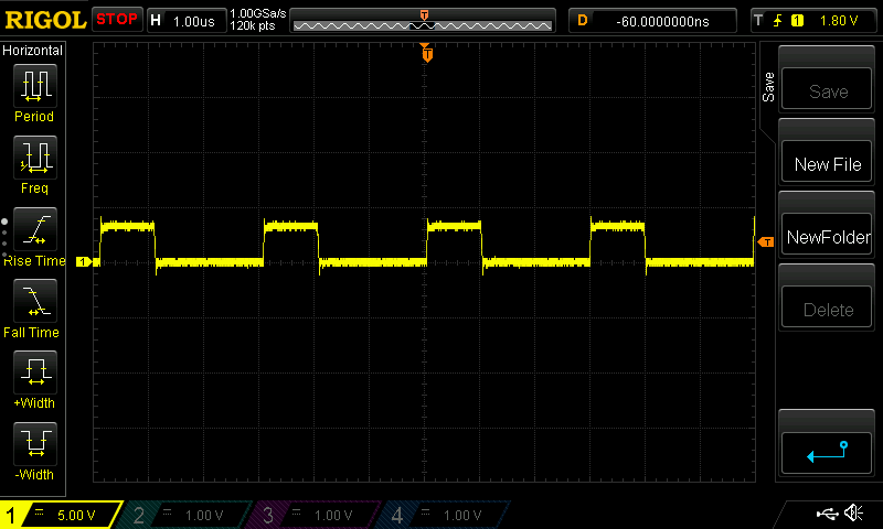

Въпросът е с какво се различава "PORTA=2;" от "PORTA=0"
Примерно:
while(1)
    PORTA=2;
    PORTA=0;
    PORTA=2;
    PORTA=0;
    PORTA=2;
    PORTA=0;
Разбирам от последното PORTA=0; до първото PORTA=2 да имам повече инструкции, заради branch инструкциите, които са 2 цикъла. Обаче между първото PORTA=2; и първото PORTA=0; имам 1 микросекунда интервал. А от първото PORTA=0; до ВТОРОТО PORTA=2; имам 2 микросекунди ?
Нед Юни 27, 2021 3:16 pm
Мнения: 8413
Е тва как точно го прецени? :D Дай осцилограма
Нед Юни 27, 2021 3:50 pm
Мнения: 332
С оцилоскоп. Сега ще прикача.
EDIT: Ето, осцилограма:
NewFile2.png [ 31.85 KiB | Прегледано 2816 пъти ]

е па виж асемблера какво е омазал

Според datasheet минималното време за изпълнение на инструкция е 200 ns. От асемблерския код, виждам, че за да стане пина 1-ца му трябват две инструкции, т.е 2 цикъла, което трябва да е около 400 ns. За да стане 0, му трябва 1 инструкция = 1 цикъл = 200 ns. Значи на практика трябва 1-цата да трае 2 пъти повече от 0-та, а според осцилоскопа е обратното? Пробвах и с логически анализатор, пак същата диаграма вади.
ПП: Пробвах с MikroC и с CX8, както и с PIC12F629 и PIC16F627 - еднакво се държи.
ППП: Пробвах на PIC12 с вътрешен и външен осцилатор (външния на 20MHz) - еднакво се държи
ПППП: След като запиша чипа, го слагам на бредборд, като само му свързвам захранването и с един джъмпер свързвам сондата към gpio-то. Това може ли да влияе? Пробвах да сложа 100nF на VDD и VSS на пика.
Нед Юни 27, 2021 5:00 pm
Мнения: 1438
Нулирането е една инструкция. След това имаш подготовка за високо ниво(една инструкция), но пина все още е в ниско ниво. Чак на втората инструкция нивото се вдига и веднага след това пак се нулира. Осцилограмата ти е вярна, логиката и разсъжденията - не.

CarBeta написа:
Прав си, нещо се обърках, но не разбирам, защо 1 инструкция е 1 uS. Дори при честота 4MHz, трябва да е около 250 ns за цикъл.
От конфигурационните битове пробвах да задам вътрешен осцилатор, пробвах и с външен. Лошото е, че за PIC12F629, няма много описано за осцилатора.
Нед Юни 27, 2021 5:34 pm
Мнения: 1438
При 4MHz инструкцията е 1 микросекунда. При 20MHz една инструкция е 20 наносекунди. При пиковете честотата се дели на 4.

CarBeta написа:
Чакай, защо 20 наносекунди? Не трябва ли да е 200 наносекунди при 20MHz. Иначе дейташийтът е много постен.
Нед Юни 27, 2021 6:02 pm

kalata23 написа:
CarBeta написа:
200 е, изял съм при писането една нула
Нед Юни 27, 2021 6:07 pm
Сетваш / ресетваш само един пин. Пробвай с asm("bsf 2"); и asm("bcf 2"); или точно както е синтаксиса за inline asm.
Нед Юни 27, 2021 6:26 pm
Мнения: 332
С 20MHz кристал стана работата. 200 ns за 1-ца и 400ns за 0. Бях забравил, че честотата = Fosc/4.
Нед Юни 27, 2021 6:34 pm
