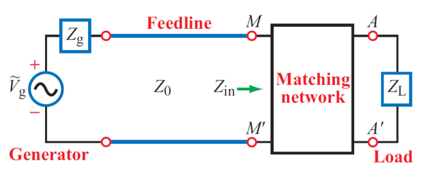

Един коментар по темата:
Бях го обяснил някъде в темата предавателната линия и антената са напрактика едно и също но с различно предназначение и съответно конструкция. Предавателната линия е конструирана така че да пренася високочестотната електрическа енергия с минимални загуби т.е. излъчване на ЕМВ в пространството. Обратно антената трябва да вследствие на протичащия ток да излъчва ЕМВ. Преди няколко поста един колега попита какво ще се случи ако раздели двата проводника на предавателната линия - ще стане антена - това ще се случи :)
Ако 3-те компонента предавател линия и товар имат еднакъв импеданс то няма нужда от допълнителни съгласуване. Такова се налага само при разлика. Ако е малка matching circuit може да бъдат LC компоненти обикновено използвани за финно съгласуване, а ако са по-големи се използват трансформатори, stub и др.
Когато предавателната линия е съизмерима с дължината на вълната това е частен случай и нейният импеданс се изчислява по-различно.
Примерно когато дължината на линията е точно Л/4 математичски (това е частен случай на уравненията за предавателна линия) може да се изчисли че нейнията импеданс е математичскафункция на импеданса на входа и импеданса на изхода. Просто това е частен случай който широко се използва за съгласуване на два различни импеданса. Често се нарича Quarter-wave impedance transformer и може да се види като елемент за съгласуване между предавателната линия и антената (товара).
Ето тук добре е обяснен принципа:
https://youtu.be/W81Pxc7c4-A
При дължина на линията по-голяма от дължината на вълната какъвто е по-масовия случай на връзка между предавател и антена нейнията импеданс се нарича сharacteristic impedance и се изчислява по общия ред - според уравненията за предавателна линия.
А на долния линк може да се видят incident и reflected вълните и получаването на стоящи вълни при съответствие или различни несъответствия на импедансите в началото, в края или по дължина на предавателната линия
http://www.falstad.com/circuit/e-index.html#tl - намерете в списъка Transmission Lines
matching.png [ 53.46 KiB | Прегледано 2059 пъти ]
