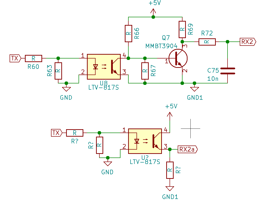

Проблем ли е така да се прехвърли УАРТ (долната схема)
Screenshot from 2021-03-13 17-48-51.png [ 18.96 KiB | Прегледано 2945 пъти ]
Съб Мар 13, 2021 7:01 pm
Ами ако укасиш Rx2a няма да е добре. Един резистор писледователно ? Аи зависи каква скорост гониш, но аз със едни български 6Н нещо си не можах да изкарам 9600, учудващо бавни бяха. На 1200 заработи.
Съб Мар 13, 2021 10:33 pm
Мнения: 3084
R67 e почти излишен,
На теория може да работи до 10-25kb/s , на практика ...Аз ползвам DIP6, с изведена база , с резистоер между база и емитер (да речен 47к) се вдига скоростта(но прехвърлянето по ток намалява!).
Схемата е неинвертираща, тоест ще я ползваш между два чипа, не MCU-PC?

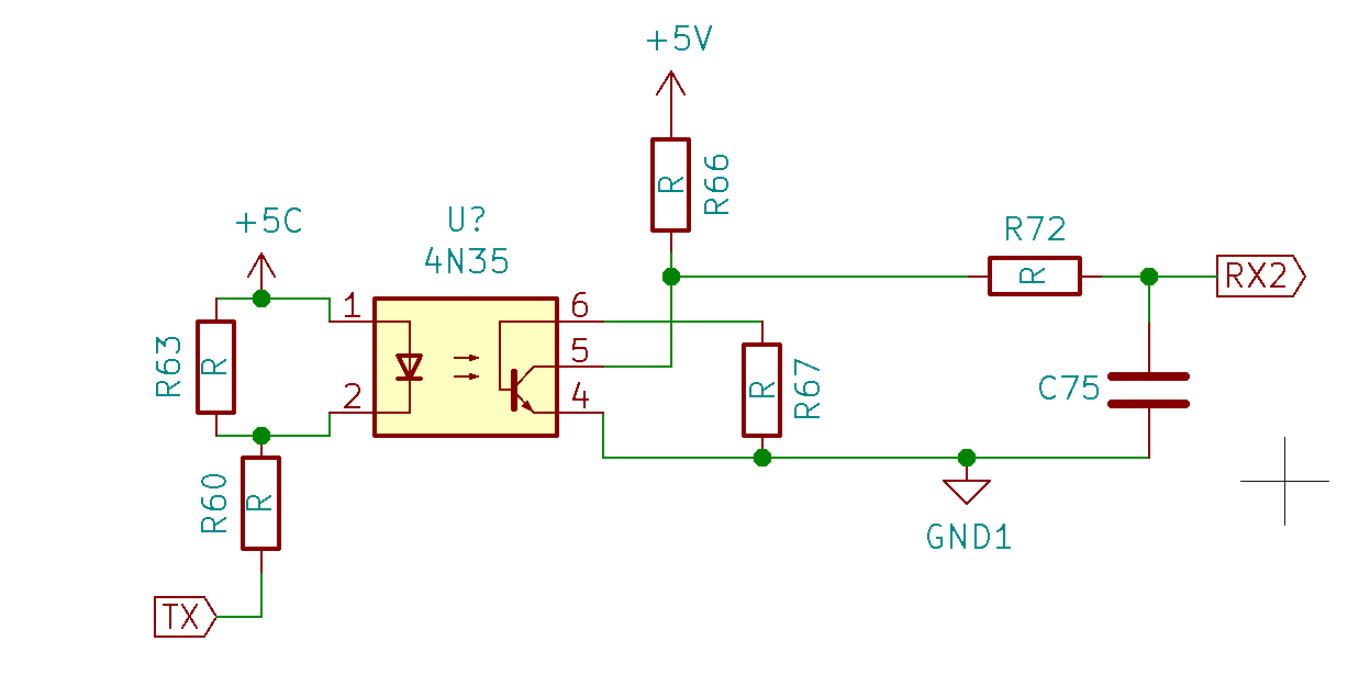

Бате, това ли имаш предвид?
Screenshot from 2021-03-14 06-11-45.png [ 11.92 KiB | Прегледано 2885 пъти ]
Нед Мар 14, 2021 7:10 am
Мнения: 3084
RC групата вероятно ще ти пречи на 115к.

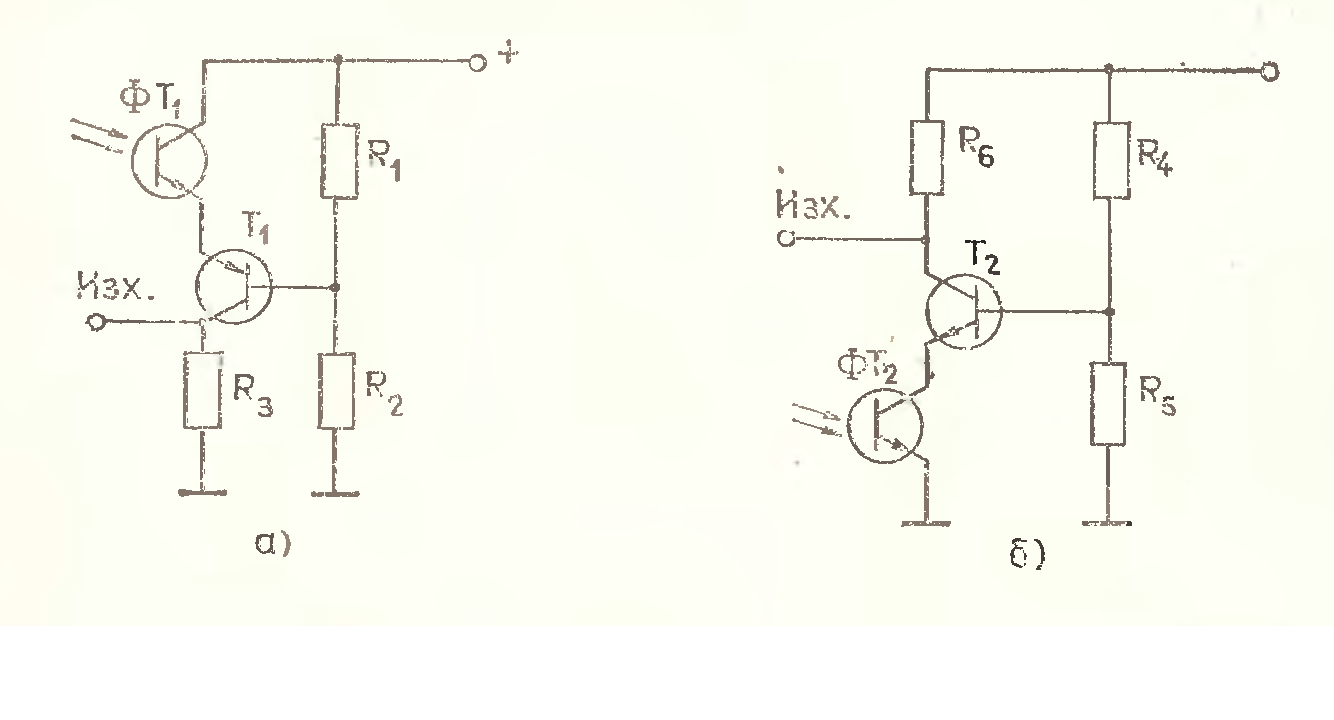

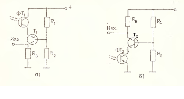

Може би нещо от типа:
optron.png [ 71.16 KiB | Прегледано 2778 пъти ]
БатеАз ще каже.
Иначе за по-високи скорости - пишат за фотодиоди или използване на единия преход на фототранзистора, но пък за сметка на CTR.
Тук има писано по темата.

Базата не трябва ли да е заземена по променлив ток? Тоест едно кондензаторче между база и маса?
Вто Мар 16, 2021 11:30 am
Мнения: 3753
Между боза и + на първата схема. И двете схеми ще работят, но искат още едно захранващо напрежение. А не може ли без него ?
Вто Мар 16, 2021 11:52 am
Диференциалният усилвател е по-по-най за усилвател-ограничител, може и без допълнително захранване - с генератор на ток (3-ти транзистор).
Най-бързо става с ОУ и фотодиодно включване - има схеми във всеки наръчник за ОУ.
