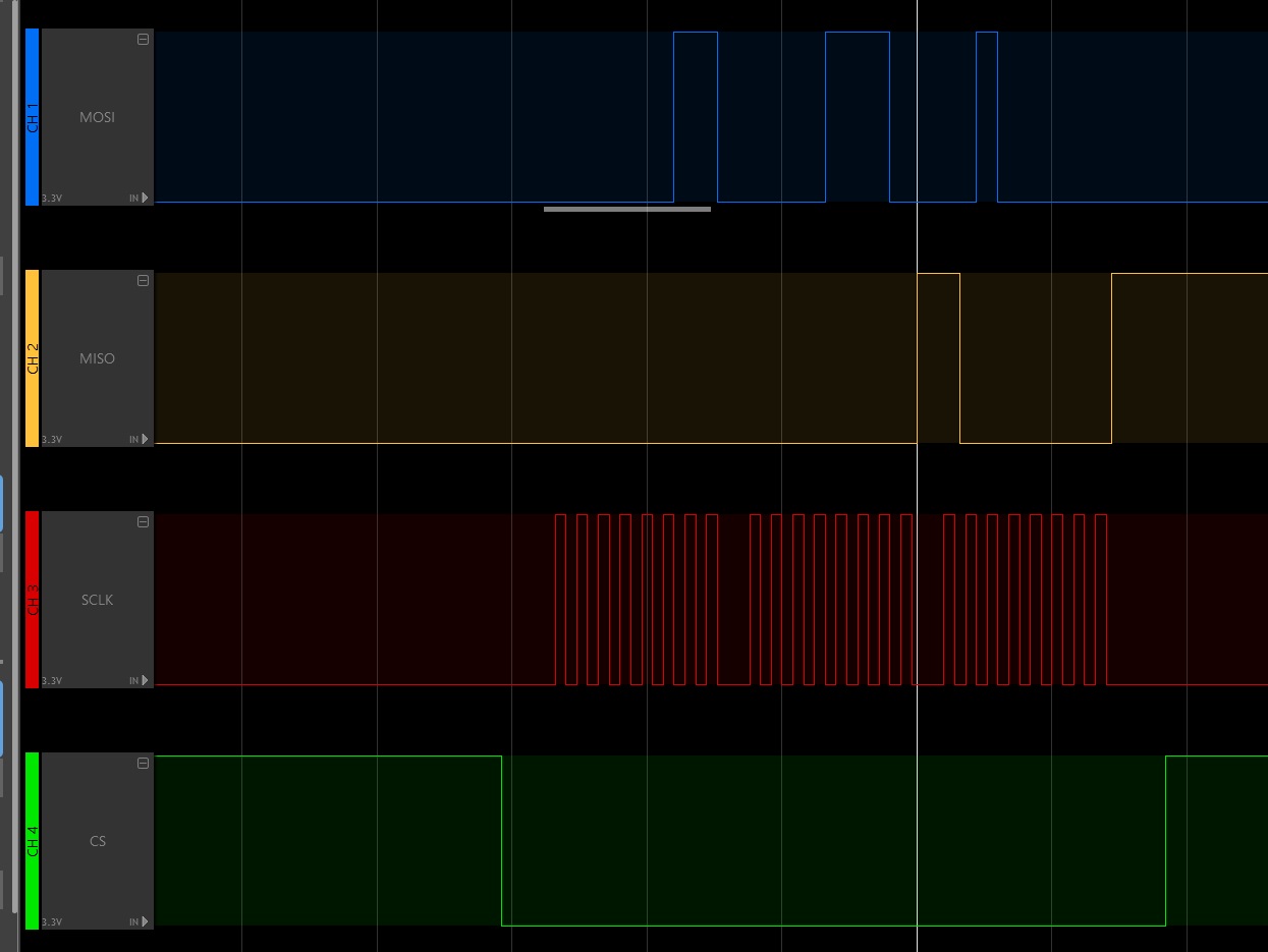

Запоил съм гъвкави кабелчета към крачетата и сондите ги защипвам на края на кабелчетата. Междувременно установих, че само сондата към CLK оказва влияние.
Честотата на CLK е 128 kHz.

На някой пин му липсва пулдаун резистор...
Някой от изходите се установява в тристейт и цялата работа "висва"...
Комбинация от 1 и 2...
Редакция:
Писали сме заедно...
lcr написа:
Добавям и 3:
Не си сетнал правилно фаза и полярност на SPI интерфейса...

Със същата конфигурация на пикльото но с друг can контролер (не от алиекспрес), нещото работи безпроблемно.
Полярността на clk - активно високо, положителен фронт, семплиране в средата.
Сега ще пробвам с други варианти.

Да не се отплесваме в грешна посока. Тествах различни варианти с клока и при idle high, active low и положителен фронт, всичко работи, както трябва.
Така, че, Ицо, имаш една бира :D
Това което не разбирам е, защо с настройка на клока откъм контролера - активно високо, clk изходът (с откачен или не, вход на can контролера) стои в 1 ?
За сравнение - ето как изглежда SPI комуникацията между Raspberry pi и същия can контролер:
ctrpi.jpg [ 106.4 KiB | Прегледано 2825 пъти ]
В този случай, не забелязвам никакви проблеми с китайския чип.

това което виждам на осцилограмата за клока е idle low, active high и отрицателен фронт
т.е.
idle high, active low и положителен фронт не е ли същото (или почти същото) като idle low, active high и отрицателен фронт?
по принцип idle high се ползва когато резистора е пул ъп, и idle low когато резистора е пул даун
Сря Дек 23, 2020 3:58 pm
Това на осцилограмата (логическия анализатор) е комуникацията между Rpi и can контролера и го давам само за пример по повод това, как си мисля, че трябва да се държи clk изхода при зададено idle low, active high.
В случая със въпросния пикльо, при сетното същото, clk изходът стои през цялото време в 1, и се смъква само, когато има обмен на данни. Очевидно MSSP модулът така работи.

сега се зачетох по-назад - щом говорим точно за същия чип, и комуникацията трябва да изглежда по същия начин
https://ww1.microchip.com/downloads/en/ ... 01801J.pdf
страница 68 и надолу
изглежда ми сякаш иска да e idle low
а на страница 65 пишат нещо за Mode 0,0 и 1,1 което на бърз прочит не разбрах как се задава
едит: като не се занимава човек дълго с нещо и започва да ръждясва
https://arduino.stackexchange.com/quest ... an-arduino
май е нещо с CS и CLK, т.е. трябва да си провериш времената на тия 2 сигнала, може да имаш някакво много кратко време за сетване на режима и звъненето да ти дава фалшиви импулси с което сменяш режима на интерфейса, а докосването на осцилоскопа променя звъненето и режима
т.е. трябва да има някакво време между CS и първия CLK
