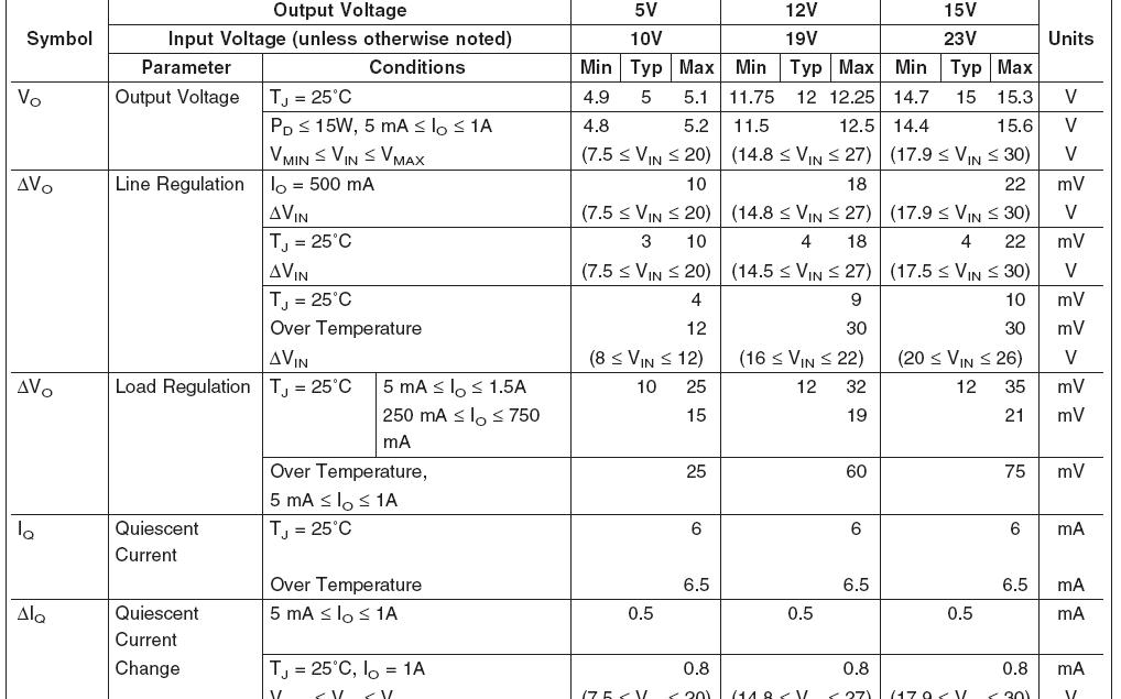

Не знам кой какво е доказал но ясно се вижда кой приказва без да знае какво пише по дебелите книги, явно и ти го доказваш сега :idea: :!:
Я всеки дето ръси мозъци първо да погледне в справочника http://www.national.com/ds/LM/LM340.pdf (LM78XX)
78XX.JPG [ 101.58 KiB | Прегледано 1512 пъти ]
Чет Окт 22, 2009 12:03 pm
Пламенчо, мерси че ни светна с дейташийта... аз такова нещо досега не бях виждал -)
Я кажи сега, колко ще консумираната мощност от един LM7805, който на входа си има 12V a на изхода си товар от 20mA ?
Обясни ми като на малоумен, защо консумираната мощност не е към 300mW и защо тоя 7805 няма да отделя около 200mW топлина и да ходя да си късам дипломата за инджинер, трудовата книжка даже заради теб и шофьорската си книжка ще скъсам ;-)
