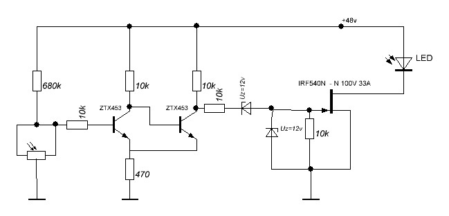

Имах да on/off Led на 48 v от фотодатчик. Tа бая си чесах кратуната , компаратора 311 ще е , ма захранване за ИС , това го изкопах за ВМЕИ нещо си , даже си бачка...
FK_npn.JPG [ 21.03 KiB | Прегледано 4864 пъти ]

Това вече цепи мрака! Тези 33А са за да гръмне светодиода, а не транзистора?
Бъзикам се де, но така се отговаря като не знаеш целта на задачата или ти я сервират на части или просто не ти се прави Фсичко отначало.
Иначе на пръв поглед виждам елементи за икономисване: първото 10кОма, четвъртото 10кОма и първият ценер. Което не значи, че при определени обстоятелства не бих ги сложил, ама редки обстоятелства!
От курсова работа - толкоз :) Нали трябва и да е по учебника!

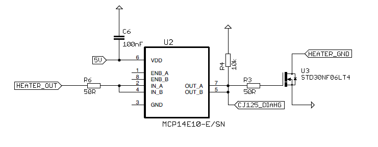

Какъв е смисъла от този драйвер, след като на изхода има съпротивление? Въобще, за какво е тоя почти незначим делител на гейта?
driver.png [ 13.47 KiB | Прегледано 4744 пъти ]

За да ограничи зарядния ток.

Предполага се, че макар и да имаш нагревател то той, както и жиците към него са някаква индуктивност. А когато имаш индуктивност и я управляваш с ключ, не искаш ключът да щрака прекалено бързо, защото се получава едно звънене по жиците, което може да се чуе и в ефира.
В общия случай искаш да превключи бързо, но не и прекалено бързо. Тъй като се използва мосфет, скоростта на превключване се определя от капацитета на гейта и тока с който го презареждаш.
Ако зареждаш/разреждаш тоя кондензатор с пин от процесор, вероятно превключването няма да е толкова бързо. Затова се слага драйвер. Но драйверите обикновено ги правят колкото се може по-бързички и затова се налага мааалко да ги позабавиш с тия 50 ома.
Конкретната схема обаче най-вероятно може да се оптимизира. Зависи какъв ти е контролера. Обикновено съпротивлението на изходите на 8/16 бит контролерите е от порядъка на 100-на ома. И най-вероятно ще тръгне и без драйвер. Или пък ако е толкова важно да е 50 ома, то може с два пина в паралел (ако има свободни и може да се клатят едновременно). А ако 32-бит контролер, то най-вероятно си има контрол на импеданса, но пък напрежението е макс 3.3 и пак си трябва драйвер...

Реконструктор написа:
Какъв е смисъла от този драйвер, след като на изхода има съпротивление? Въобще, за какво е тоя почти незначим делител на гейта?....
Смисъл от драйвера може и да има щото входният капацитет на MOS-а е доста нанофаради, а 5В/50Ома е 100мА което е кофти за MCU-то. Но като турим и 10-те кОма вече определено отиваме към няк'ва натъманявка, не особено грамотна, може би свързана с Reset или забиване (не съм чел даташита).
На първи акъл: представи си, че MCU-то прави няк'ви измервания и искаш от него директно да управлява як MOS, не дай Боже със ШИМ - ще го налазят едни смущения...

Мнения: 8414
Ами и аз това се чудя, тоя резистор стават 100 mA, пък AVR-а го дават 40 mA на пин, тоест какъв е смисъла от тоя драйвер? Тоя реотан въобще не го интересува колко бърз му е ШИМ-а.

Мнения: 9141
Делителя (по скоро това 10к) играе много полезна роля - запушва транзистора когато няма кой друг да го запуши. Конкретно в тази схема не виждам как това може да се случи, освен когато драйвера остане без захранване а транзистора си остане захранен.
Често ползвам bss138 да управлявам разни реленца и в 95% от случаите при подаване на захранване транзистора е отпушен, контролера е с пинове като вход и докато ги превключи на изход, реленцето има време да прецъка. В някой случи може и да е опасно даже. С 10к на гейта това не се случва.

Въх, чак ся се зазяпах и да му пикам на шантавите символи и кестерме ориентацията!!!
На мен ми се стори, че десетте килоома са към +5В.
Мии 40мА са по-малко от 100мА. Реотанът определено нищо не го интересува, но не и MCU-то или другите зависещи от радиосмущения неща.
Едит2: видях даташита на транзистора и определено го играе над 2нФ капацитет. Ако решиш да го ШИМ-ваш с надзвукова честота наистина ще стане кофти.
Транзистора го интересува колко бързо ще се отпуши, за да не замирише на скъпо. Виж в TFM какво пише за SOA.

Това R3 ми се вижда прекалено високо за изход, който държи 3А в импулсен режим. Че и 2 в паралел.
Бонго, това е драйвер, бре.
