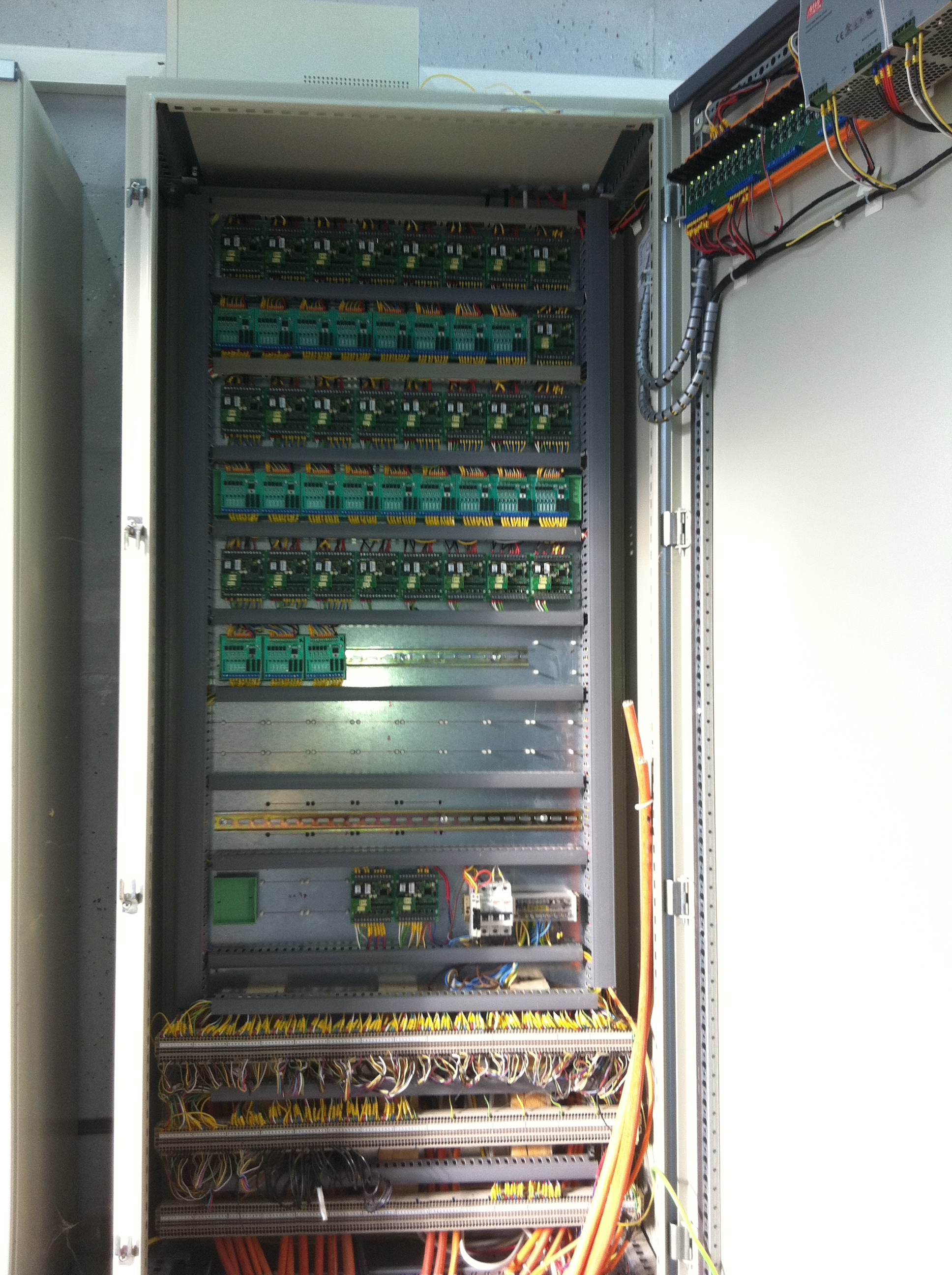

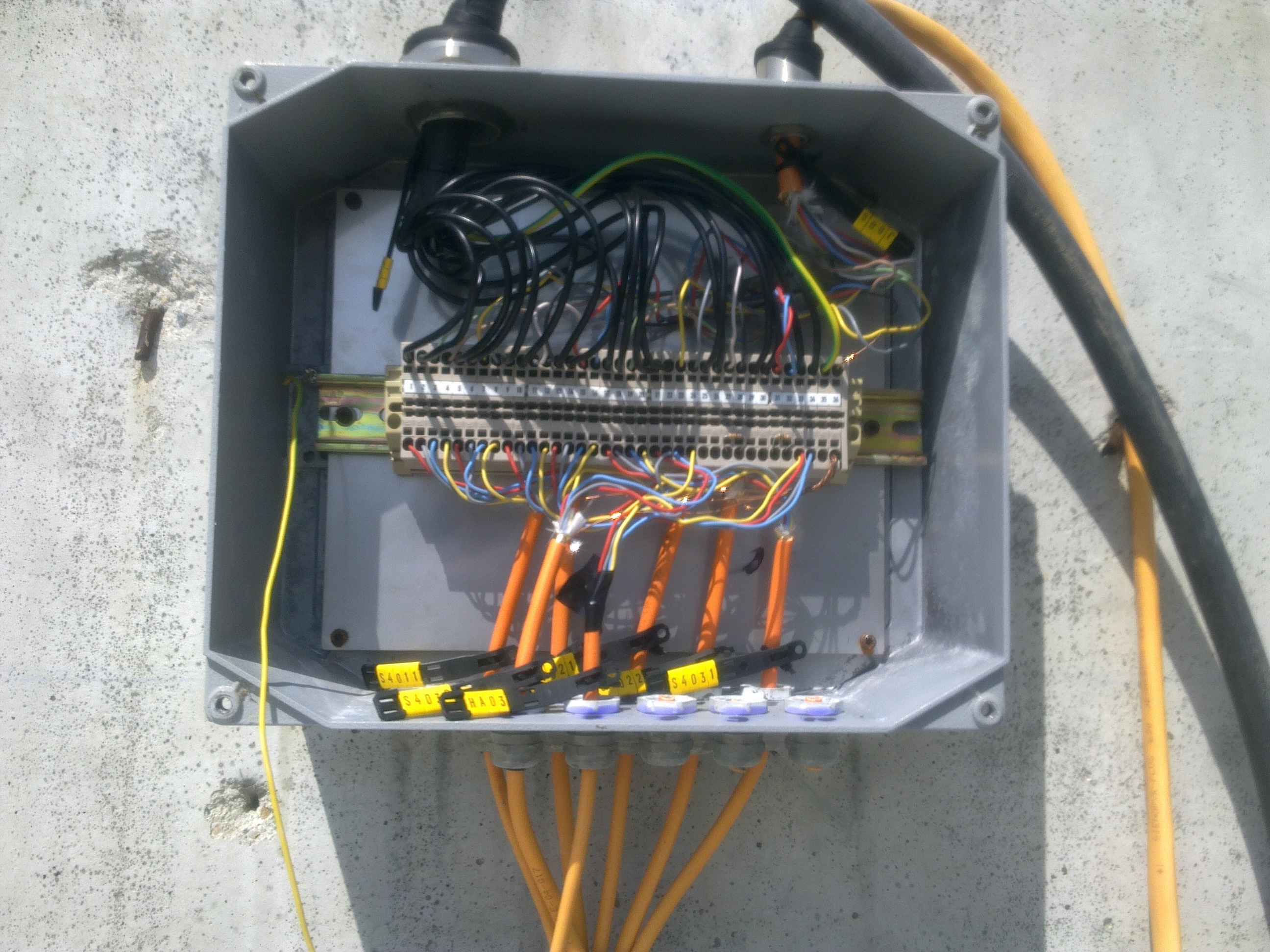

От този тип съединители на Ваго използвам поне от 20 годни, но почти всичи са били или за платка, или като клеморед, а не снадки. Почти навсякъде са били за сигнални кабели, и са били фиксирани. С платки проблеми не помня да съм имал, тези които са тип клеморед също мисля съм нямал много проблеми. Е те на тоя обект работят от 2009-та 10-на ткаива табла и 20-на кутии може би, няколк хиляди клеми, и до момента е нямало никакви проблеми, но всички са в кутии и табла, кабелите навсякъде са укрепени, всички кабели бяха нови ... това като принцип е много сходно на ваговската снадка.
Но според мен много зависи от приложението, и с нищо не променя нежеланието ми да използвам ваговски снадки :)
