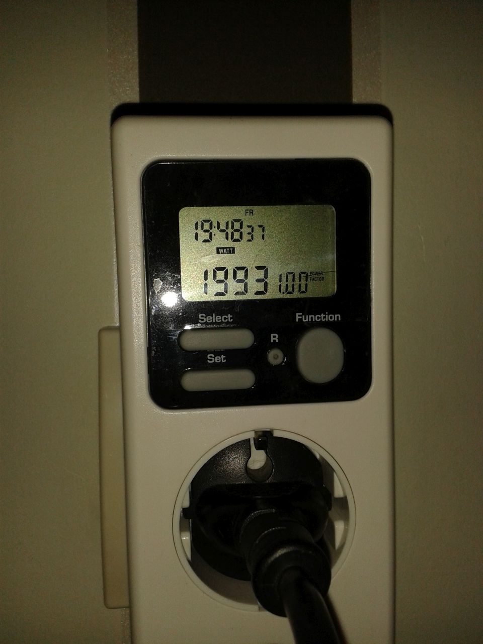

Имам такова
На това с еналожи да му се прави настройка. Интересното че след интервенцията цифрите са с нормален контраст (преди бледнееха нещо)... Китайска му работа.
И такова
20160108_194812.jpg [ 115.38 KiB | Прегледано 4720 пъти ]
