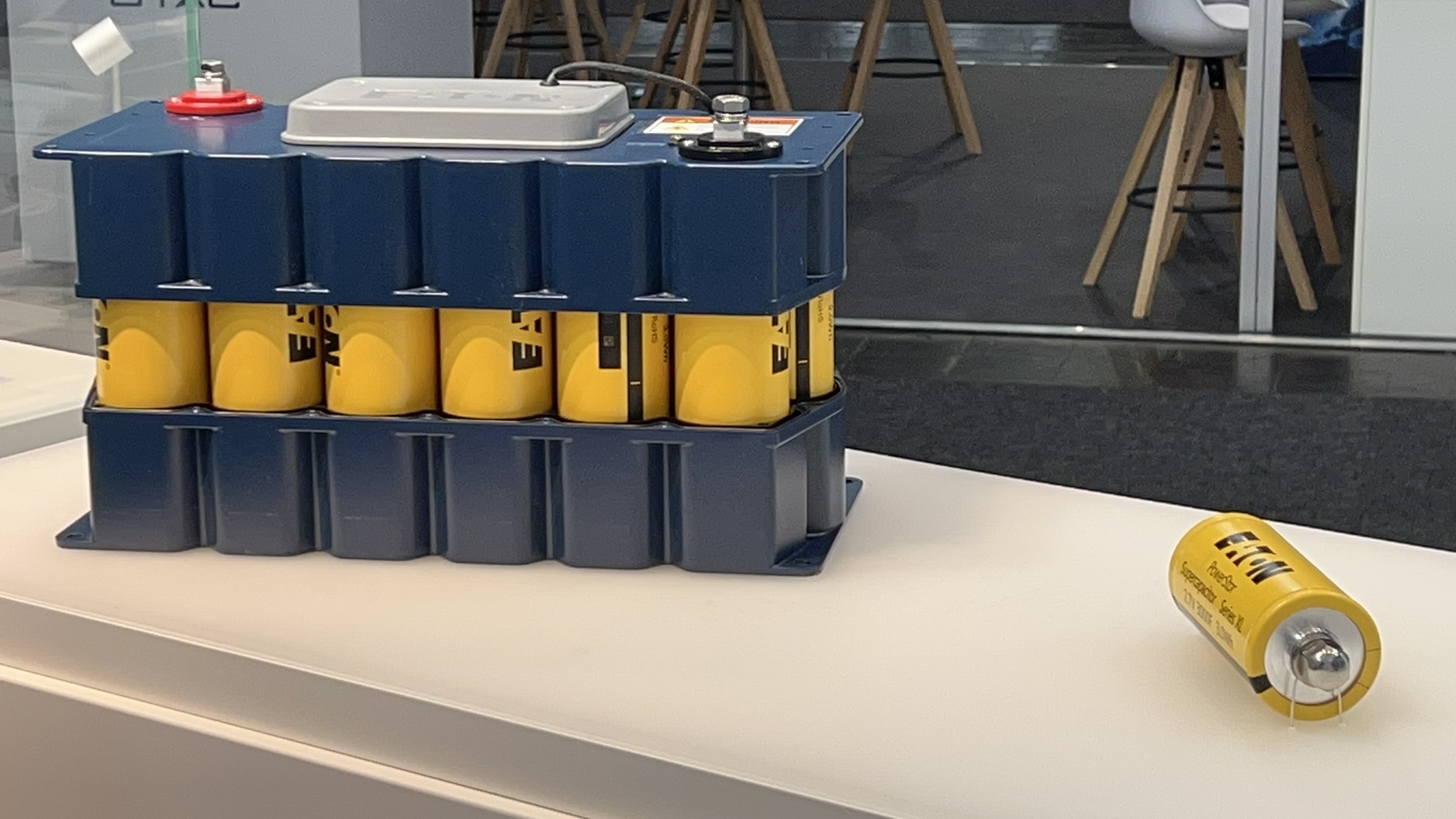

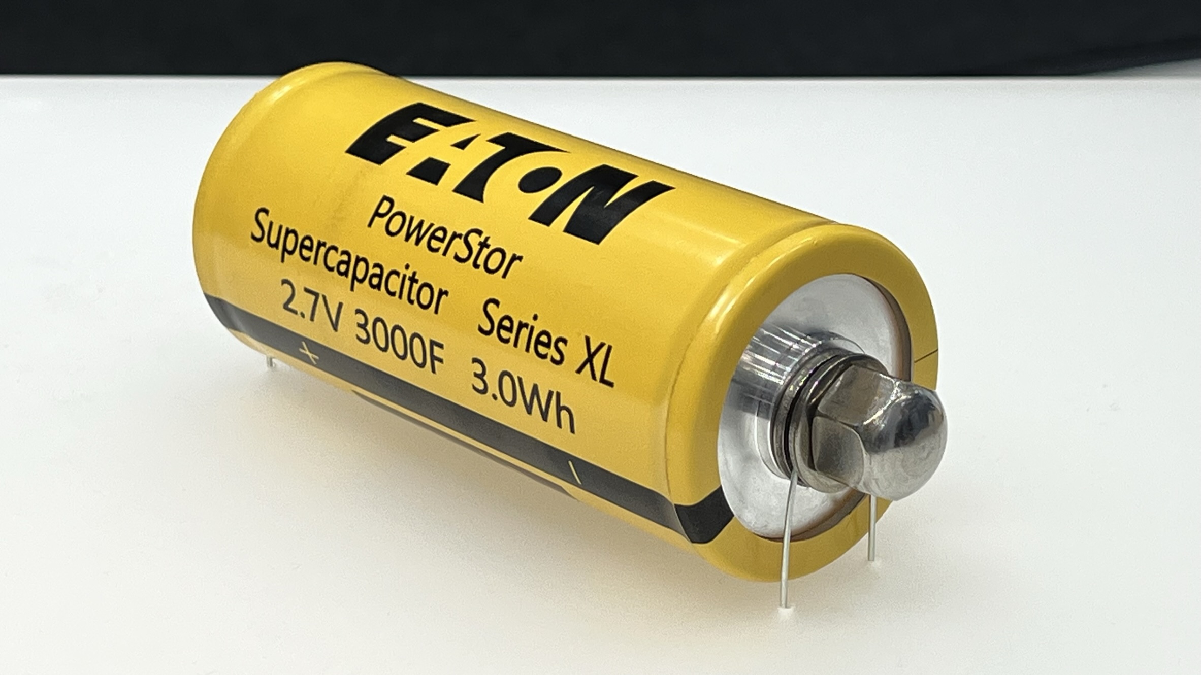

От изложението в Германия, IAA Transportation
block_supercap_3kF_207-img-9099.jpeg [ 515.52 KiB | Прегледано 2574 пъти ]
supercap_3kF_207-img-9099.jpeg [ 506.75 KiB | Прегледано 2574 пъти ]
Чет Сеп 29, 2022 9:16 am

Много елегантно решение- да хванат кондензатора с тел за плота. :P Да не им е редил щанда някой българин?
Чет Сеп 29, 2022 9:20 am
Мнение Re: Електрически возила и батерии
предложи си услугите :) не съм бил на изложението, това е някаква интернет страница
има и други шантави неща
https://www.all-electronics.de/e-mobili ... NDjGp9bYmv

Интересно защо всички силови супер кондензатори са на 2.7V. Защо например някой не е направил кондензатор на 2.8V?
Чет Сеп 29, 2022 9:49 am
Мнения: 699
Ми като батериите- явно зависи от химията.
пп. Преди като съм разглеждал такива кондензатори ми направи впечатление, че имаха shelf life 2,3 години?!
Чет Сеп 29, 2022 11:03 am
Дали са им едно канче (цилиндър) с определен размер и са им казали - заврете тука около 3kF.
И се почва - химия, изолационни съпротивления, корозия и т.н. и т.н.
Започват да бъркат в казана, и ако се получи нещо работещо почват
да ръчкат оттук-оттам според какво точно им искат.
Сигурно има и други изисквания...
Че и цена, и конкуренция имат
https://www.elfa.se/sv/ultrakondensator ... lsrc=aw.ds
https://www.digikey.se/sv/products/deta ... MYQAvD_BwE
https://www.elfa.se/sv/ultra-kondensato ... lsrc=aw.ds
колегата до мен ми показа, почти същия кондензатор на 10+ години - но два пъти по-голям. Какво ли се случва, ако това чудо го окъсиш с някой контактор, който няма да се разтопи от тока през него - вероятно ще има осколки...не виждам тия кондензатори да имат "вентил" като електролитните
Има бе. -> https://maxwell.com/products/ultracapacitors/cells/
А по-преди бяха дори на 2.5V max.
Последно Тесла купиха Максуел и май ги притежават в момента...
EDIT:
Явно не:
https://www.pv-magazine.com/2021/07/30/tesla-sells-maxwell-technologies-dry-cell-tech-for-lithium-ion-batteries-retained/
Сигурно са изсмукали жизненоважните лицензи и са ги пуснали да пасат.
Последна промяна velio на Чет Сеп 29, 2022 3:29 pm, променена общо 2 пъти
Чет Сеп 29, 2022 3:23 pm
Мнения: 3558
Grubi написа:
3500F 3.0V ток на късо - 20 000А. Всеки си прави изводите.
