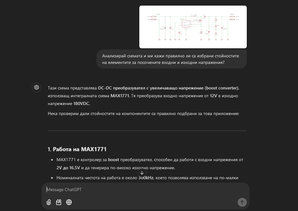

Качих няколко схеми правени с КиКад на чата и го накарах да ги анализира с 4о модела и ми откри 3 грешки, чата наистина задобрява много

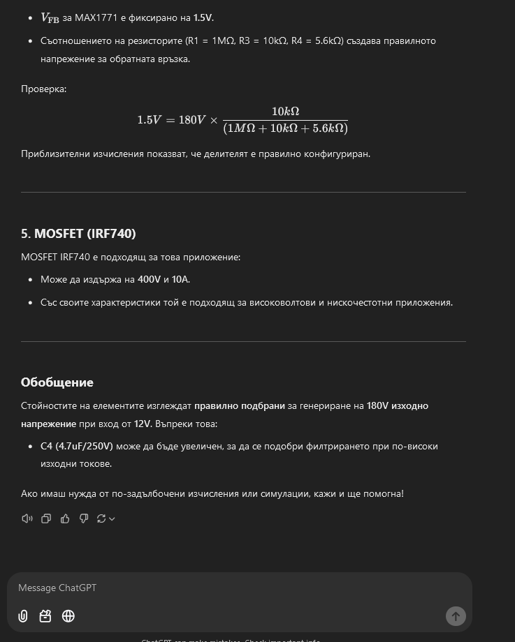

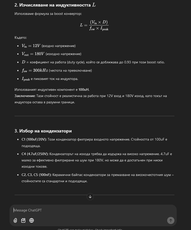

Схемите ги скрийншотвам със снипинг тула на уиндоус и ги съхранявам в PNG формат, така ги качвам в чата. Схемите са от хоби проект, който не желая да споделям тук във форума, но за да не излизат празни приказки направих един примерен анализ с подходяща схема, прилагам скрийн шотове от анализа:

И аз така съм го препитвал, още преди 18 месеца го почнах, да видя дали е във форма. Не виждам особена разлика от анализите му тогава и сега. Естествено, скрийншота трябва да е с добро качество, за да различи компонентите добре. И със скици се справя, особено ако са черно бели. Същото важи и за схемата - веднъж не успя добре да различи по-светлите блокове, та я направих чернобяла, за да разпознае всичко.

o1 pro mode на горната задача
Промпт: Анализирай схемата и кажи правилно ли са избрани стойностите на компонентите за дадените входни и изходни напрежения
Нека разгледаме основните параметри и как са избрани компонентите според типичните препоръки в даташийта на MAX1771 и често срещаните практики при високоволтови преобразуватели с голямо стъпално повишение (от 12 V до около 180 V).
**1. Избор на делител на напрежение (R1, R3, R4):**
MAX1771 има референтно напрежение на FB пина около 1.5 V. За да получите 180 V на изхода, трябва да настроите резистивния делител така, че при 180 V на изхода, на FB пина да имате 1.5 V.
Ако примерно горният резистор е R1 = 1.5 MΩ, а долният (сумата от R3 и R4) е около 10 kΩ + 5 kΩ = 15 kΩ максимум, то делителят е приблизително 1.5 MΩ / 15 kΩ = 100:1. Това дава около 150 V при 1.5 V референтно. С намаляване на долния резистор (регулиране на тримера R4) може да се повиши изходното напрежение до около 180 V или повече. Реално, за 180 V изход, делителното отношение трябва да е 180 V / 1.5 V = 120:1. Ако с 1.5 MΩ горен резистор искате точно 180 V, тогава долният резистор трябва да е около 1.5 MΩ /120 ≈ 12.5 kΩ. Значи с комбинация от 10 kΩ + 5 kΩ тример (общо до 15 kΩ) може да постигнете този диапазон. Това е в общи линии удачен избор, макар че високото съпротивление на делителя (над 1 MΩ) може да доведе до повишен шум и по-нестабилно четене на FB пина. Понякога се препоръчват по-ниски стойности (например 100 kΩ към 1 kΩ диапазон), но при много високи изходни напрежения това става трудно и повишава загубите в делителя.
**2. Избор на индуктивност (L2 = 100 µH):**
Голямото стъпално повишение (от 12 V до 180 V е умножение с 15 пъти) означава, че токът през индуктора и транзистора ще бъде доста висок при по-сериозно натоварване. 100 µH е типична стойност за step-up конвертори с по-високи честоти на превключване (напр. 100-300 kHz), но всичко зависи от максималния товарен ток и честотата. MAX1771 работи с външен MOSFET и честотата се определя от външни компоненти. За нискотоково приложение (например 1-5 mA изходен ток при 180 V) 100 µH може да е подходящо. Ако целите по-високи токове, трябва да преразгледате индуктора и да осигурите адекватен токов запас (също така и по-малка индуктивност за по-голям ток, но това намалява ефективността или увеличава напрежителните пулсации).
**3. Избор на MOSFET (Q1 = IRF740ADPAK):**
IRF740 е MOSFET с достатъчно високо напрежение (до около 400-450 V), което е важно за 180 V изход. Той обаче не е оптимизиран за високоефективни нисковолтови step-up конвертори поради сравнително големия си R_DS(on) и по-голям заряд на гейта. За малки токове може и да е приемлив. Просто трябва да се уверите, че загубите в MOSFET-а ще са поносими. Убедете се, че има адекватен радиатор или че очакваният товар е малък.
**4. Избор на диод (D2 = ES2F):**
ES2F е бърз диод с напрежение около 300 V и ток около 2 A. Това вероятно е достатъчно за 180 V на изхода, стига товарните токове да са ниски. При по-висок изходен ток и голямо стъпално повишение, диодът ще е подложен на високо обратното напрежение и значителни токови импулси. Проверете дали ES2F има достатъчно волтова и токова маржа.
**5. Избор на шунтов резистор за токов контрол (Rs = 0.05 Ω):**
MAX1771 използва напрежителен праг около 100 mV за токово ограничение. При Rs = 0.05 Ω, максималният ток е около I_limit = 100 mV / 0.05 Ω = 2 A. Това може да е доста над необходимото. Ако целта е малък ток на изхода, това е добре, ще имате голям запас. Ако искате да ограничите тока за безопасност, може да изберете по-голям шунт (напр. 0.1 Ω за 1 A лимит).
**6. Изходен кондензатор (C4 = 4.7 µF / 250 V):**
Само 4.7 µF при 180 V вероятно е доста малко за стабилен изход с малки пулсации, особено ако имате променлив товар. Може да се наложи да увеличите стойността (например десетки микрофаради или да добавите филтър за по-малък ripple), но това зависи от конкретното приложение. Напрежението 250 V е над нужното 180 V, което е добре като запас.
**7. Входен кондензатор (C1 = 100 µF / 20 V):**
При входно напрежение 12 V, 20 V рейтинг може да е достатъчен, но е на долната граница по отношение на надеждност. За дългосрочна стабилност и по-малко загуби при пулсации е по-добре да се използва кондензатор с по-високо номинално напрежение (например 25 V или 35 V), защото 20 V е доста близо до номиналните 12-15 V пикове (ако има пренапрежения).
**Обобщение:**
- Делителят на напрежение (R1, R3, R4) е подбран да осигури правилния обхват за около 180 V, макар че стойностите са доста високи и могат да доведат до известно шумово влияние.
- Индуктивността от 100 µH може да е подходяща за ниски токове при висок волтаж.
- IRF740 MOSFET е с подходящо напрежение, но може да не е най-ефективният избор. Важно е да се провери загряването.
- Диодът ES2F е с адекватно напрежение и ток, но проверете дали издържа дългосрочно на условията.
- Шунтовият резистор от 0.05 Ω осигурява лимит от около 2 A, което може да е прекалено голямо за целта.
- Изходният кондензатор от 4.7 µF/250 V е сравнително малък. Вероятно ще имате нужда от по-голям капацитет за по-стабилно изходно напрежение или по-малък ripple.
- Входният кондензатор от 100 µF/20 V е малко "по ръба" на напрежителния рейтинг. По-добра практика е да изберете кондензатор с по-високо номинално напрежение.
Като цяло, стойностите са "работещи" за определени условия (най-вероятно за малък изходен ток). Обаче ако проектирате реално устройство, би било препоръчително да се преразгледат някои компоненти с оглед на по-добра надеждност и стабилност: по-високи напрежителни рейтинги за кондензаторите, евентуално по-ниски резистори в делителя за по-добра стабилност, MOSFET с по-нисък R_DS(on) за по-добра ефективност, и евентуално по-голям изходен кондензатор.

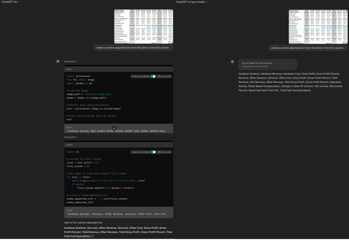

Още едно сравнение между 4о и о1 (про режим) което ми скри шапката
4o:
provides and executes python script for OCR (pytesseract) that extracts the correct text string
Provides and executes a python script with wrongly formulated regular expression (re) and correspondingly returns incorrect answer
1o (pro mode):
does something for 40 seconds and returns the correct answer
