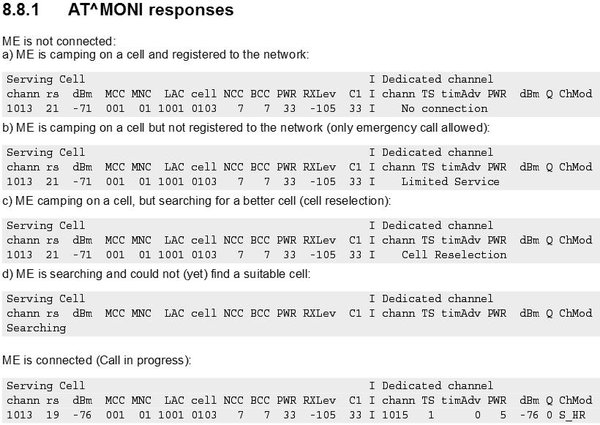

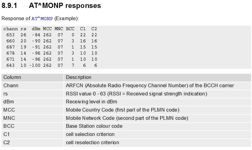

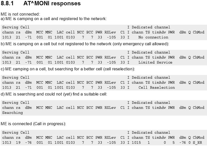

Информацията която той получава от BCCH може да се види с две команди:
AT^MONI и AT^MONP
Къде виждате информация за каквито и да е времена?
Единствено при двустранна връзка (call in progress) има параметър timAdv който се контролира от контролният канал за синхронизация (SCH) и има задача да компенсира времезакъснението в синхронизацията между BTS и MS. И тук става дума за съвсем друг канал - Dedicated Channel на който се води двустранен обмен.
Дайте да говорим с факти, а не какво сме чули оня ден в автобуса на път за работа ... телефонът сканирал клетките като излъчва ...тц,тц,тц ....
Ето инфото от BCCH: (това са числата които другия колега е гледал в нетмонитор-а на старите телефони :) )
Коментар на файл: AT^MONP
monp.JPG [ 55.72 KiB | Прегледано 4485 пъти ]
Коментар на файл: AT^MONI
moni.JPG [ 92.09 KiB | Прегледано 4485 пъти ]

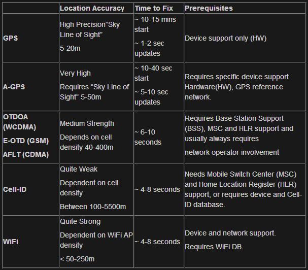

Ето едно сравнение на методите за навигиране, в което са включени и двата метода за които говорих:
Enhanced Observed Time Difference - това е с измерване на времезакъснението но забележете че се изисква специализиран съпорт от мрежата (както споменах)
CELL-ID LBS - това е измерване по силата на сигнала и ID клетките
Коментар на файл: GSM LBS
lbs.JPG [ 59.83 KiB | Прегледано 4473 пъти ]

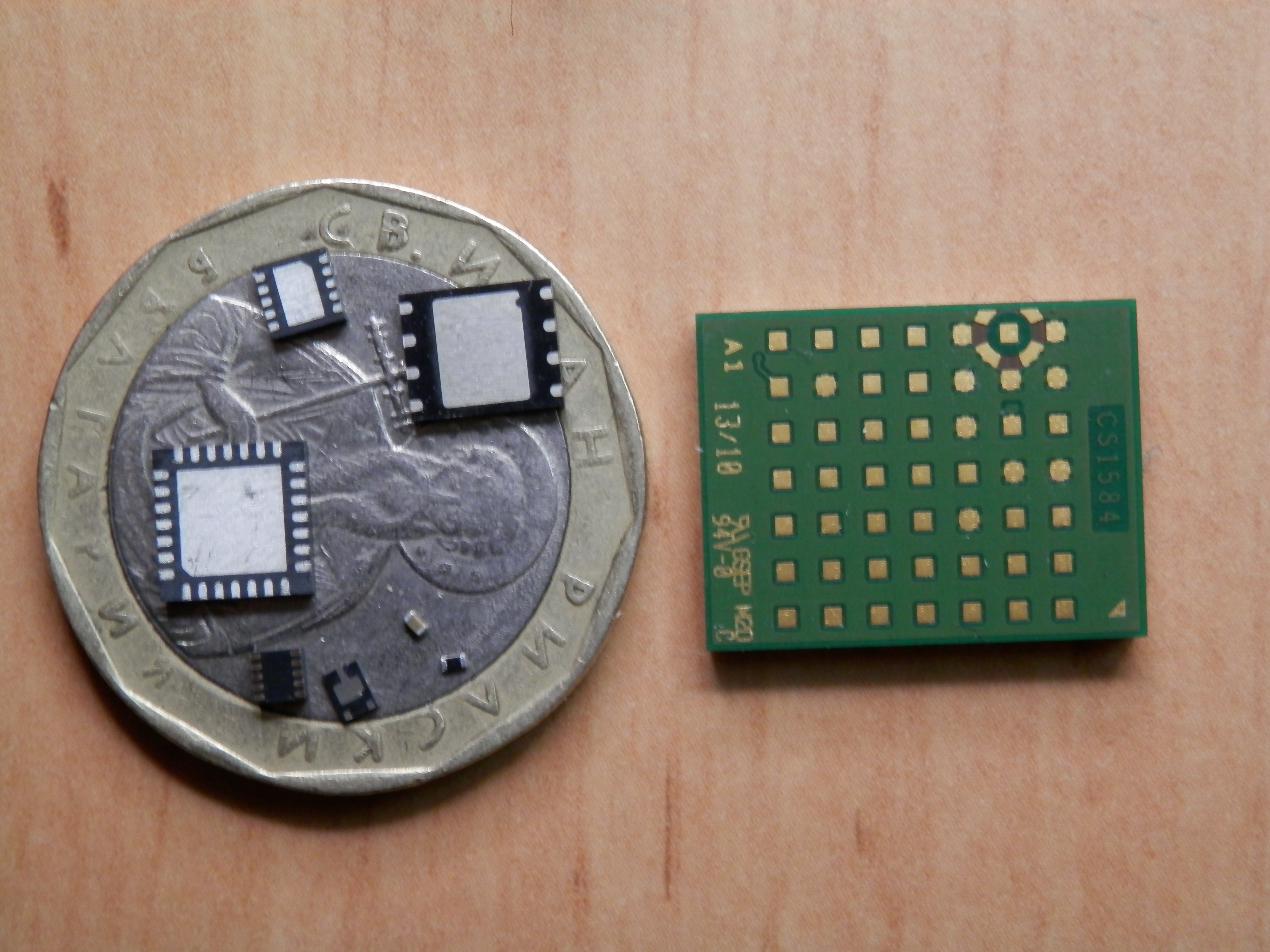

Ти хубаво сочиш документация, ама що от преди повече от 10 години.
И като си толкоз навътре в матриала, да ми кажеш това какво е:
Execution command allows to perform a quick survey of timing advance through top 6 neighbour cells.
AT#CSURVTA=1024
ARFCN dBm MCC MNC LAC cell TA
1004 -75 222 01 D5BD 5265 0
25 -81 222 01 D5BD 520F 11
15 -91 222 01 D5BD 5251 7
19 -93 222 01 D5BD 5219 12
12 -96 222 01 D5BD 5266 1
OK
Ако не си виждал, ето ти един съвременен ГСМ модул. Това до дясното ухо на Св. Иван е чип СИМ.
PC110215.JPG [ 2.97 MiB | Прегледано 4412 пъти ]
