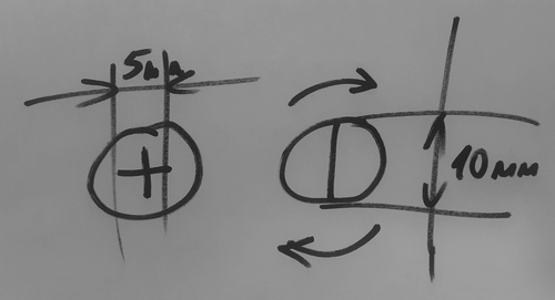

...За десерт един малък детайл, който скоро научих от доверен агент, изкарващ си прехраната с механични ремонти по големи пътнически самолети: Плоските шлицове позволяват по-високи усилия на затягане от кръстатите заради по-голямата контактна площ между отвертката и винтовата глава...
Хайде без глупостакис на търкалякис, моля. :D
Нарисувай шлиц за отвертка погледнат фронтално. Нарисувай отвертка която може да влезе в него, с малък луфт между двете. Както е в реалния живот. Завърти виртуално отвертката и виж каква е контактната площ.

Когато отвертката е кръстата, лостът е широк да речем 5мм, а ако е плоска, става 10мм. По-дългият лост помага за пренасяне на повече сила на затягане. Това описание се различава от предното с по-голямата контактна площ, но е по-точно спрямо обяснението на агента. И в двата случая карам по памет и се надявам да не съм в много грешка. :)

Разбира се, зависи и от дълбочината на шлица/звездата, както и от използваният материал и правилният инструмент. И човекът зад инструмента...И все пак говорим за специални изделия, при които се предполага използване на правилни материали, инструменти и относително кадърен дизайн.

Филипсовите болтове имат възможност за много по-голям въртящ момент. Площа е много по-голяма и има гаранция, че силата на завиване е съосна. Не случайно са по-популярни от плоските. Формата действа и като ограничител на максималния въртящ момнт за да предотврати презатягане или скъсване. Та тея бабини девитини видиш ли дето съветски слон най-голям - им мина времето.
