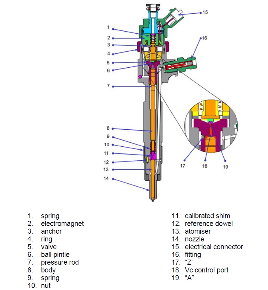

velio написа:
....И успяват да я отворят и затворят доста бързо, та дори два пъти за един цикъл на впръскване (за конкретен мотор от 2003-та е така, има нови които правят по 4-5 впръсквания, но не съм сигурен дали не са пиезо, т.е. друга история).
Дюзите при JTDm моторите са електромагнитни но заради нужното бързодействие работят с напрежение 80 - 90 V.
Чет Ное 21, 2019 5:12 pm
Мнения: 1391
Мнение Re: Коли
lcr написа:
Понеже съм имал JTD - там са електромагнитни и могат да правят едно основно и едно допълнително впръскване ако е нужно на такт. При JTDm (multiJET) дюзите са пиезо и могат да правят повече - не знам колко точно.
Чет Ное 21, 2019 6:18 pm
Мнения: 3558
Мнение Re: Коли
Вероятно и заради усилието. Щото все пак в рейката може да стане доста "напрегнато" при високи обороти (над 2000 бар-а, че и повече).
Чет Ное 21, 2019 6:38 pm
Мнение Re: Коли
ilkor написа:
Според описанието на Алфа Ромео 159 2,4 JTDm, дюзите са електромагнитни:
1.jpg [ 129.11 KiB | Прегледано 2823 пъти ]
Чет Ное 21, 2019 7:26 pm
Мнения: 1391
Мнение Re: Коли
Може и да греша - моята JTD беше с електромагнитни. Всъщност май имаше значение годината на производство защото Бош преминаха към пиезо инжектори в по-новите модели.
