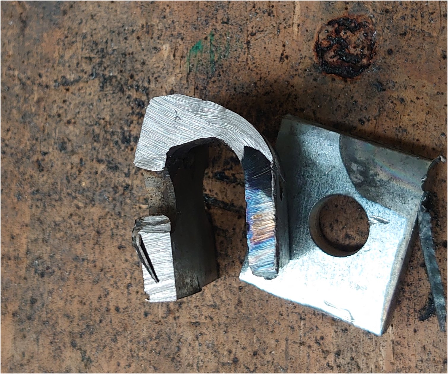

п.с. загложди ме любопитството и го резнах, нямам азотна киселина под ръка, пробвах с електролита от електоркарчето но явно е слабичък и не може да го ецне, та много зор да го снимам, нищо се не види само отблясъци, но провара от едната страна е 2 мм от другата е около 1.8 ,т.е. малко по-дълбок от това което очаквах. Може би размера на катета подвежда.

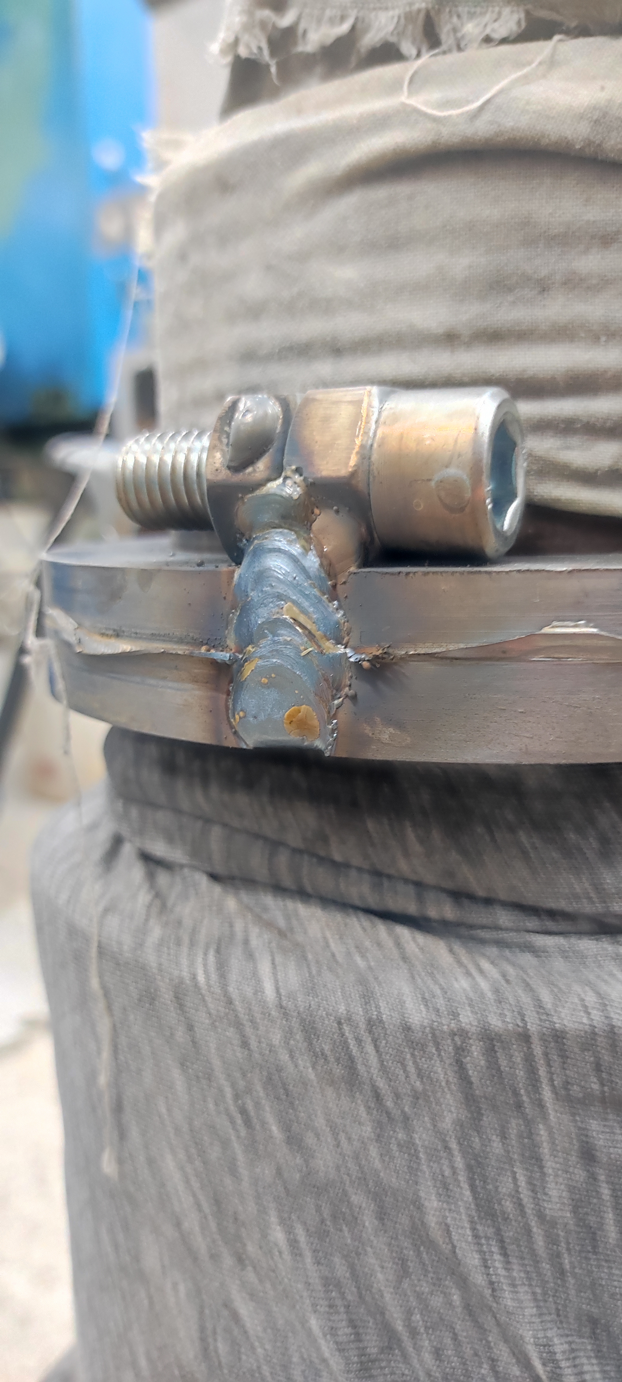

И като сме почнали темата, направих още две заварки без подготовка, и с газ и без газ все тая, добър провар нямаш, разрушителен тест не минава без значение дали е едностранно или двустранно заварено, е двустранно завареното се чупи малко по-трудно, но колкото и да го грееш не става. За сравнение заварка с подготовка, двустранно скосяване на застъпващият и едностранно на застъпеният детайл, без много да му се моля, вижда се че в тази зона е останало малко незапълнено, тъй като освен че са скосени детайлите бяха с междина от 2 мм.
Ако това ми го даде някой кандидат за заварчик няма да го приема, но въпреки това че шева е с пропуски /Y-ка/, въпреки, че отзад няма навар, т.е. заварката само запълва скосяването, заварката не се разрушава.
Извода е подготвяйте си детайлите, правете им скосявания, особено ако правите едностранни шевове. Сега ясно е че за 1-2 мм материал може и без, но от там нагоре силно препоръчвам да си ги подготвяте, особено ако заварявате с телоподаващо.

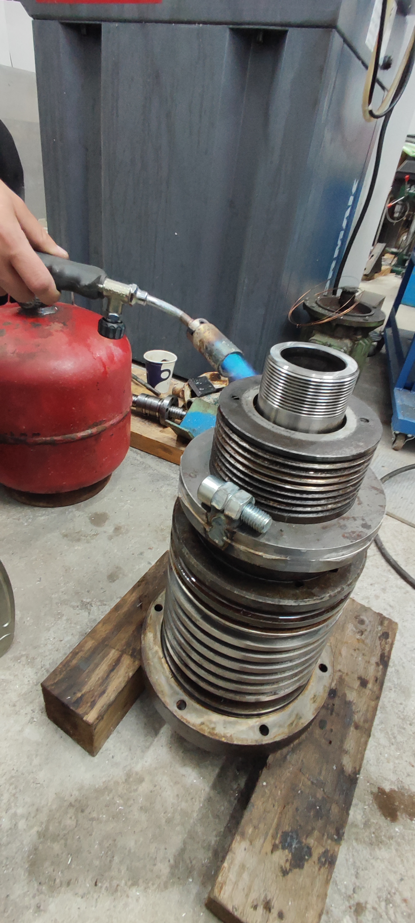

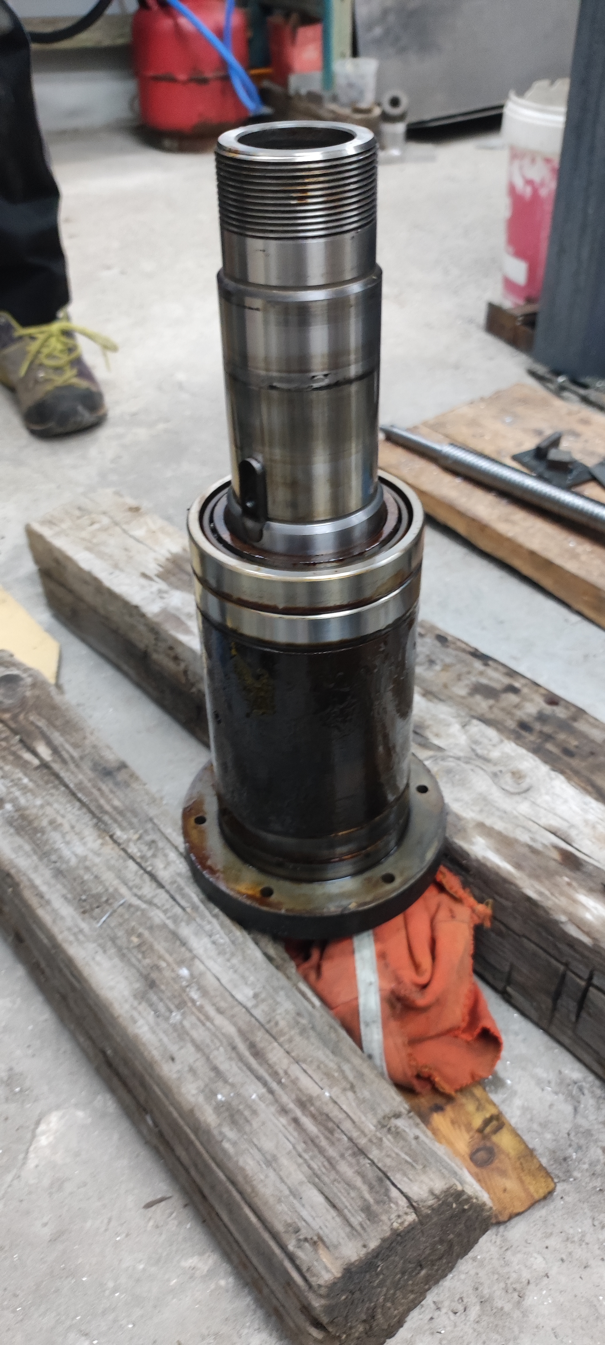

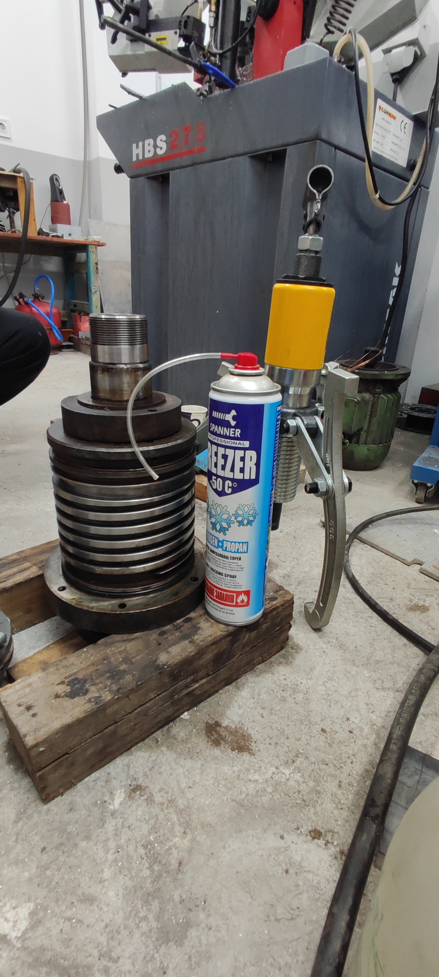

Детайла е един фланец/приспособление за изваждане на ролка от шпиндел. Мислих да го оставя на болтовете но последствие решох че няма да е толкова здраво и по добре да го заваря . Фланеца издържа и добре че имах
азот на спрей че 15Т скоба и нагрята ролка на 100С не успяха да я извадят :)

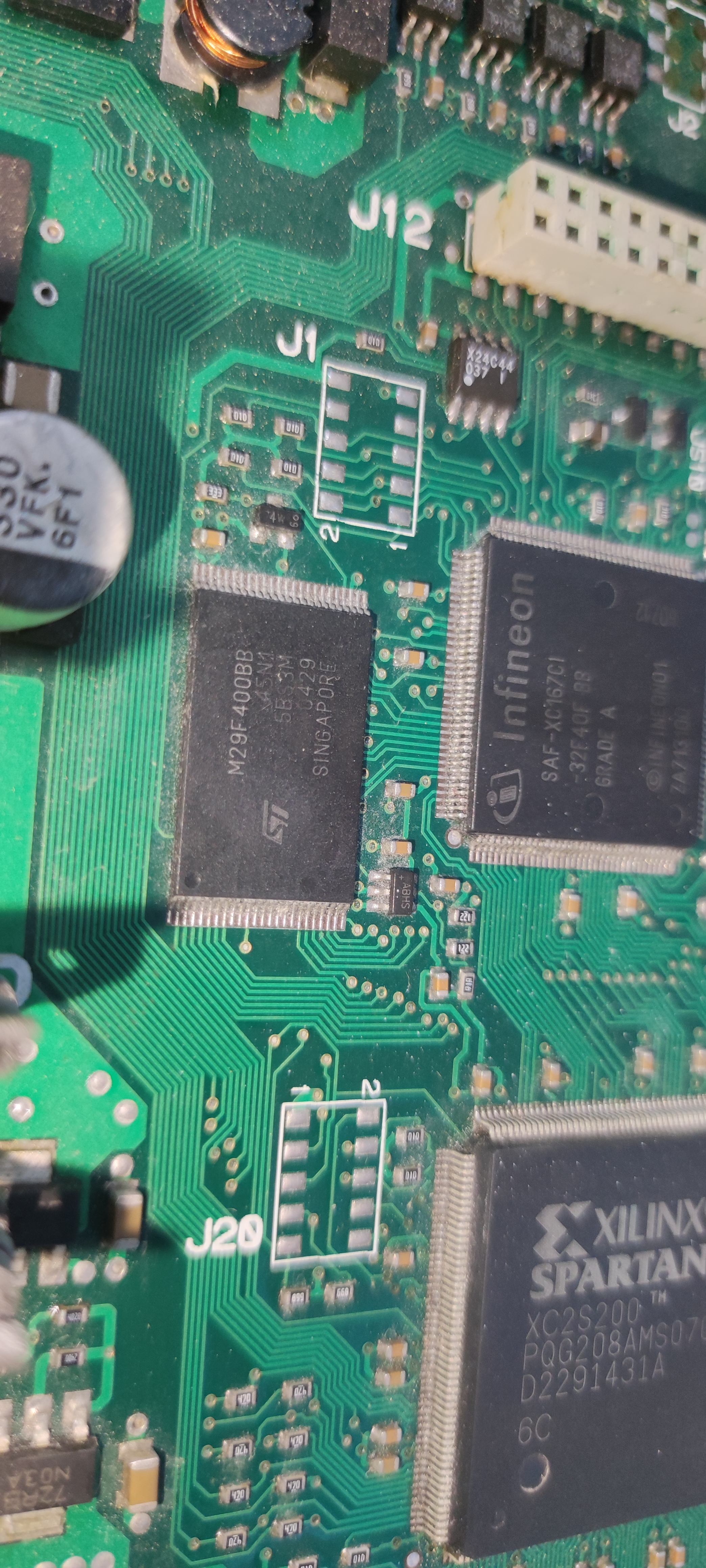

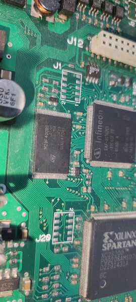

Струга е на палза ... поръчах ме нови серво мотори/драйвери. Драйверите на паркар изглежда са софтуерно блокирани и производителя не казва защо са се блокирали . Някой ако може да се закачи и да "слуша" какво записва/чете в тази памет предполагам ще може да се намери адреса който казва дали е заключен или не.
Имам и един работещ но той е 18kw .

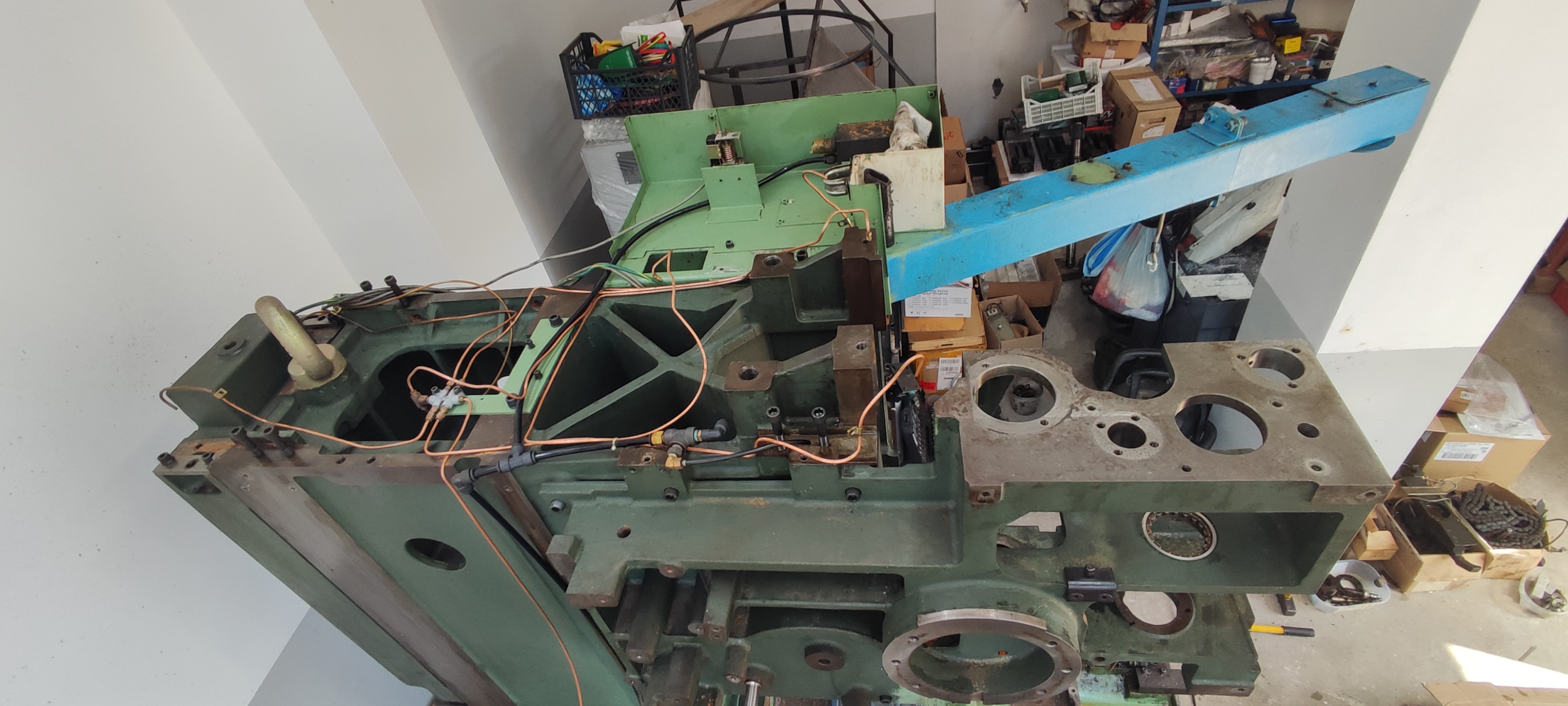

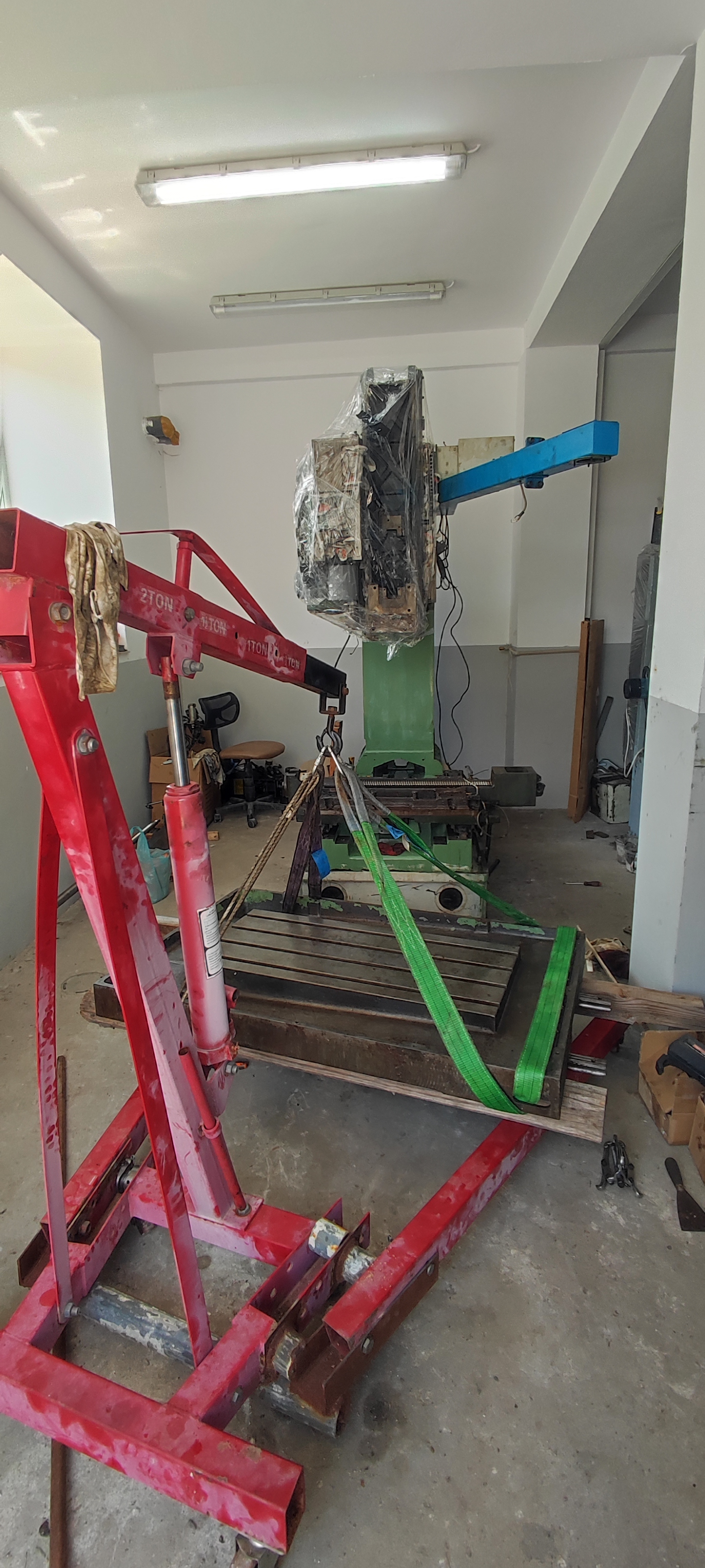

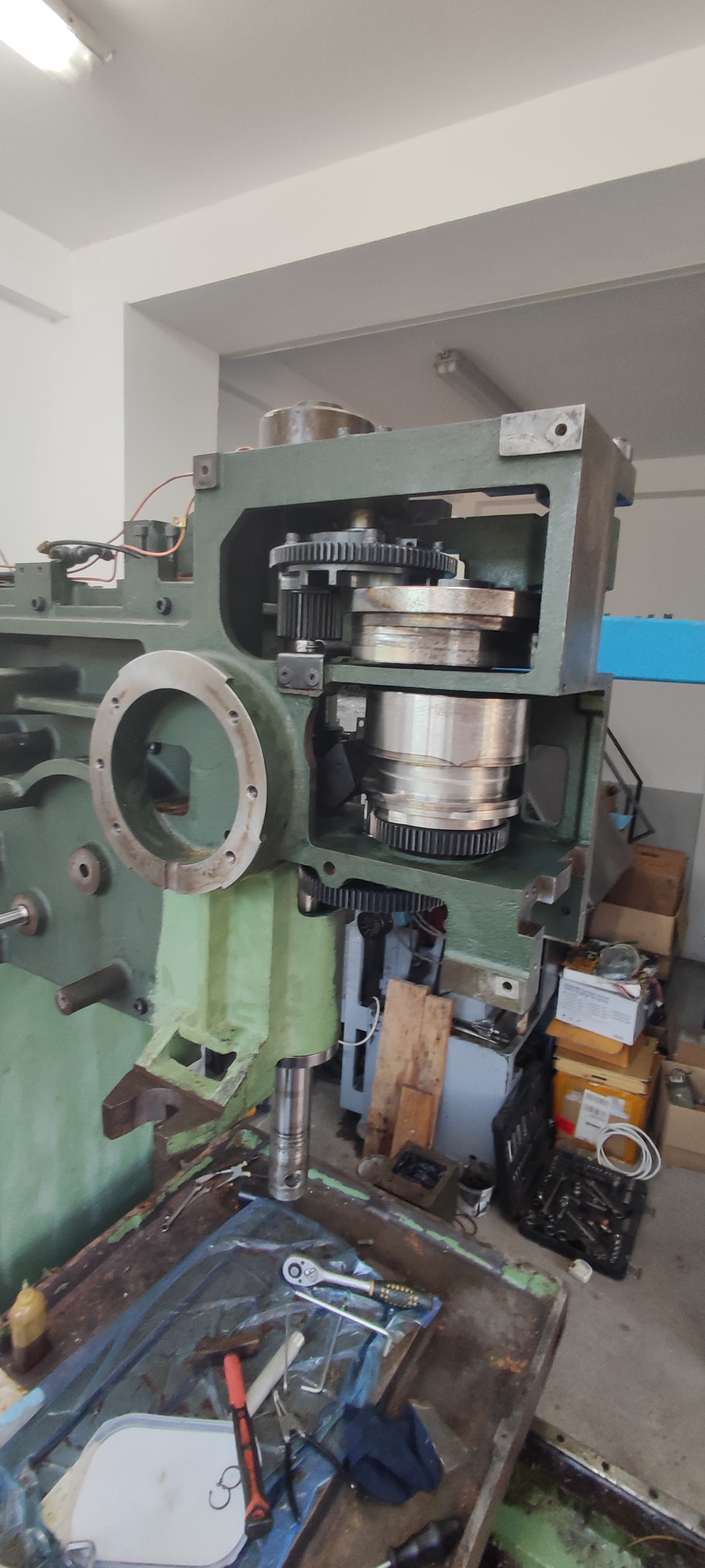

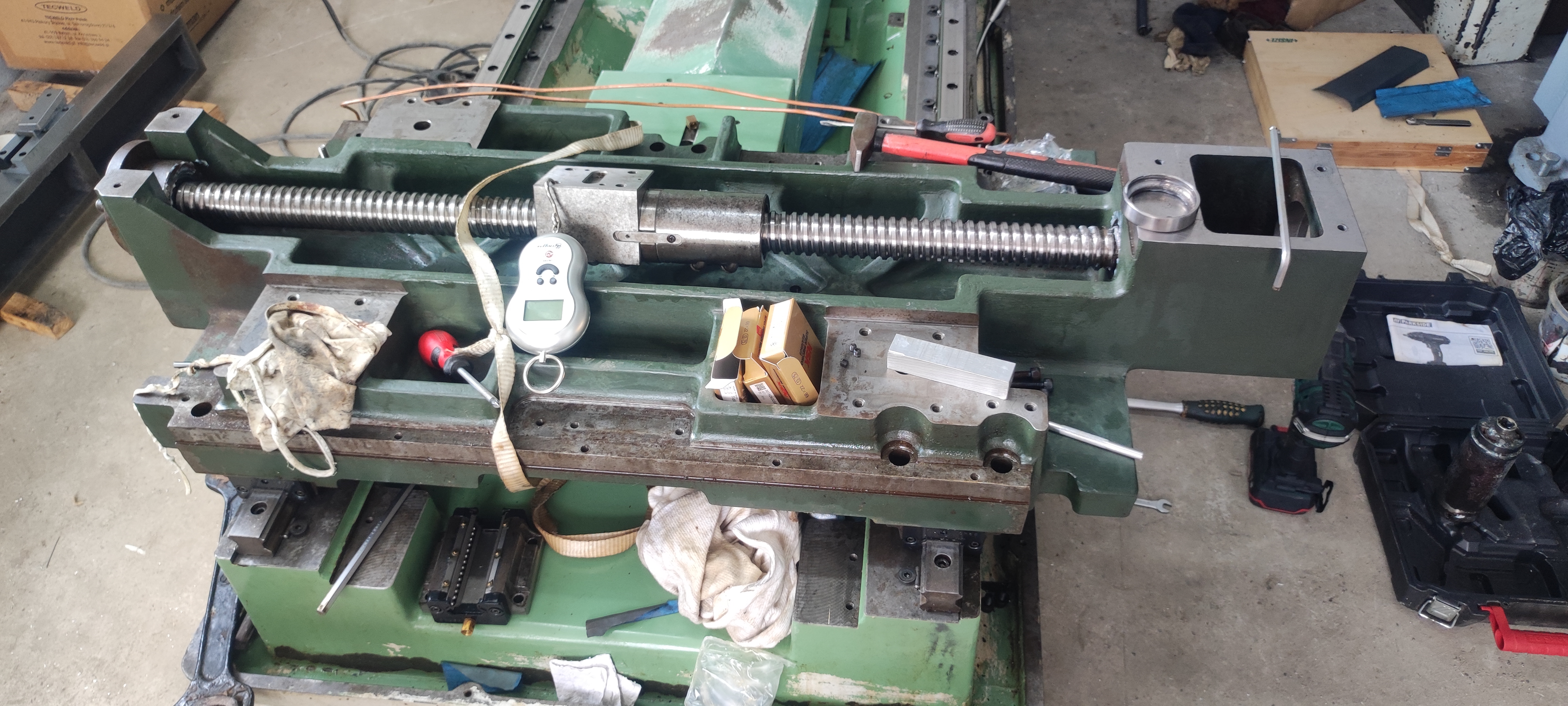

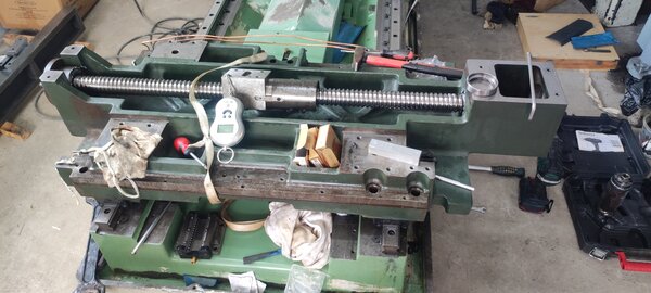

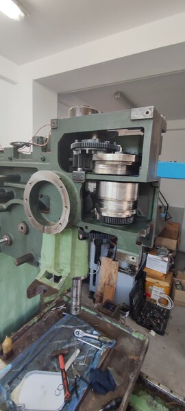

Сега се прехвърлихме на фрезата :)
Малко снимки :
IMG_20220728_174857.jpg [ 1.49 MiB | Прегледано 2021 пъти ]
IMG_20220727_102553.jpg [ 1.59 MiB | Прегледано 2021 пъти ]
IMG_20220802_133724.jpg [ 1.74 MiB | Прегледано 2021 пъти ]
IMG_20220814_122133.jpg [ 4.47 MiB | Прегледано 2021 пъти ]
Нови NSK радиално аксиални лагери за ваички оси . Смяна на съчмите по винтовете и лагерите по Х и У. Нови ролкови направляващи по Z . Механиката е на 90% готова .

Някоя тема в раздел CNC щеше да е доста по-подходящо място от тая за телоподаващите, но както и да е.
Фрезичката изглежда сериозна. Каква е базата? Оригинално ли е била с линейни направляващи?
А са сервата - какво разбираш под заключени? Не можеш да им променяш параметрите? Ресет на дифолтни настройки не помага ли?
