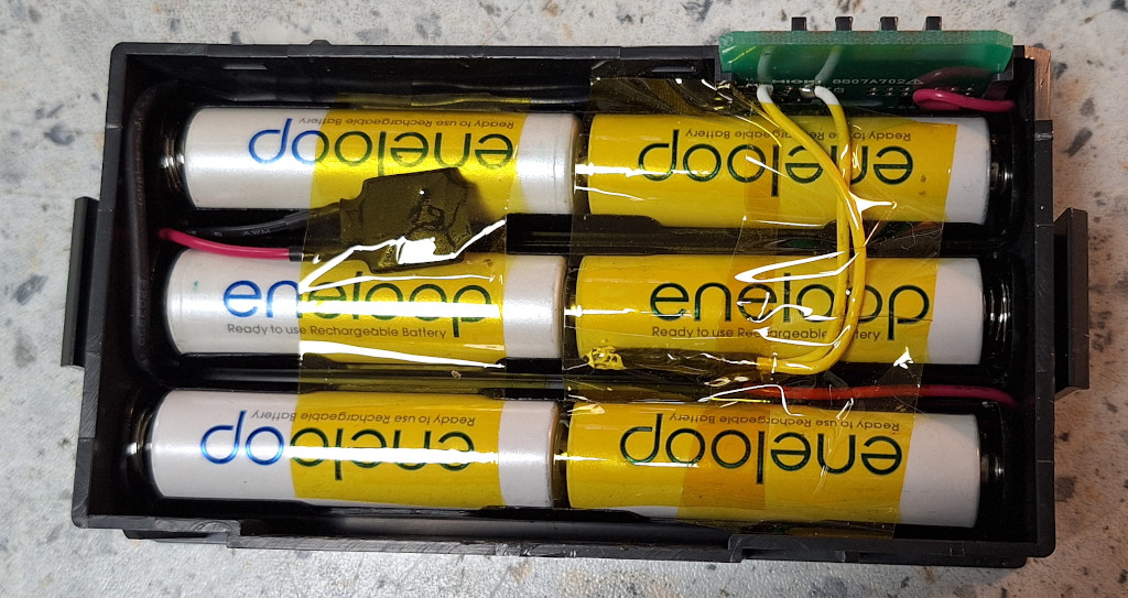

Както знаем "носталгията" се нуждае от обгрижване. :mrgreen:
На логера който остана при мен акумулаторния пакет се беше пенсионирал. Нормално, имайки предвид възрастта му.
Първоначално мислех да вземе елементи и да ги заваря точково. Но след това се сетих че на пазара има елементи размер АА с подобен капацитет, но с малък саморазряд - Eneloop и подобните му.
Затова се разтърсих за готов държач за елементи АА който да се събере в корпуса на оригиналния акумулаторен пакет без, или с минимални механични интервенции.
От Фарнел дадоха това: https://bg.farnell.com/multicomp-pro/mp ... dp/3126566
Махнах оригиналния предпазител че не се вписваше в концепцията и го замених със самовъзстановяем.
Малко ръкоделие и резултатът е налице:
accu.jpg [ 200.18 KiB | Прегледано 2050 пъти ]
Засега всичко изглежда наред. Ако държачите за батерии не ми харесат дългосрочно, ще ги заменя с насипни пластини, пружини и платка.
За момента остава така...
Гледам, че си ползвал от жълтото тиксо, което го има в най-различни фабрични джаджи. Имаш ли линк към наш магазин, където го продават - да си дотъркалям една ролка за ремонтни нужди. :)

Каптон, полиамид навярно? Във Фарнел гледам имат.

Във Фарнел беше скъпо. Скоро не съм проверявал дали цената е станала по-човешка.
Прилични цени държат китайските търговци в Ибей или в "Алитата". Като ключови думи за търсене "capton tape" или "polyamide tape".
Намира се и в нашенските магазини продаващи чаркове за мобилни компютри и телефони.
Едно от местата на които съм го срещал са тия юнаци: https://cellphone-bg.com/products?tag%5 ... g%5B%5D=98
Водят го "тефлонова лепенка", но е полиамид.
Това ми е любим материал, защото механично е много жилав и издържа на висока температура.
