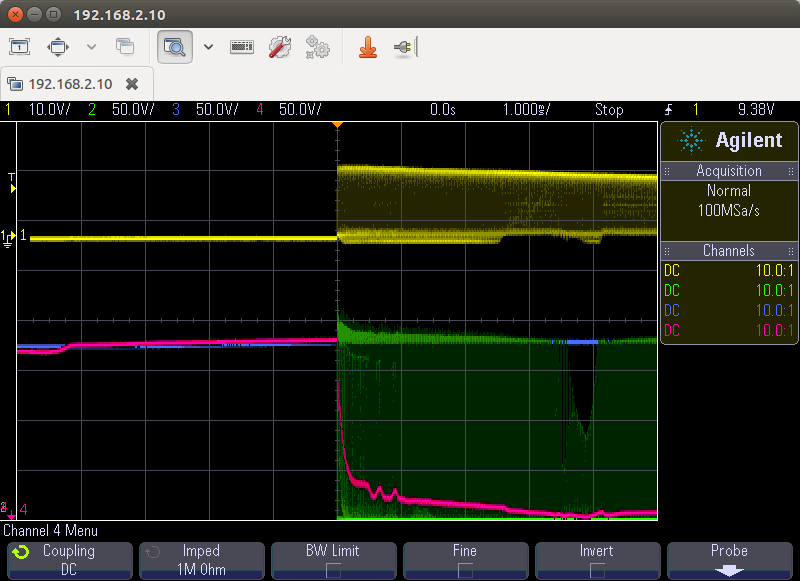

Време ми е за очила... не си е заминал мосфета, аз слагах малко жици и съм окъсил :-(
Иначе чепа дето заръчах от KSP Electronics още го няма... но реших да позамеря и май нещата отиват към дросела.
Ето как тръгва:
f1.png [ 32.95 KiB | Прегледано 4705 пъти ]
червеното е входа (след греца)
синьото е изхода (след диода на PFC-то)
Жълтото е гейта на ключа
Зеленото е дрейна т.е. дросела...
Видимо от картинката напрежението стига докъм 170-180V и чепа почва да щрака. При което входното напрежение (червено) буквално се срива.

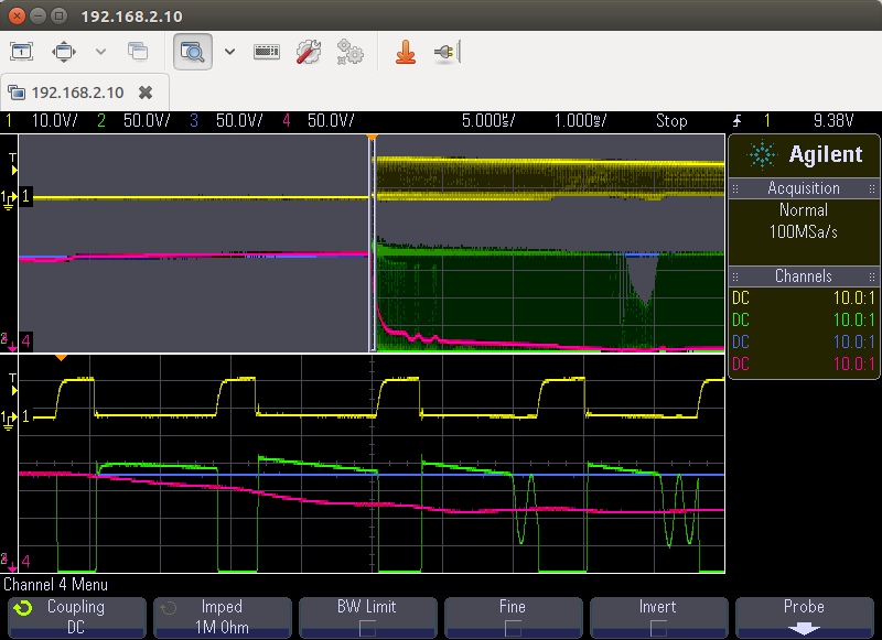

Малко зум в момента на срива:
f2.png [ 34.73 KiB | Прегледано 4705 пъти ]
Първото щракане ОК, второто ОК, третото ОК.... При четвъртото обаче има едно звънене. На следващото - 2 звънкания и нататък доста време има по 2-3 звънеца...
Не е нормално да звъни така нали? Освен ако няма окъсени витки. Между другото то не е баш чист дросел, има още една намотка, която се ползва за захранване на чепа.

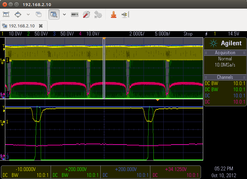

Иначе след време се получава следната картинка:
f3.png [ 33.43 KiB | Прегледано 4705 пъти ]
Тук нищо особено. Вижда се че входното не може да дигне повече от 10-на волта. Изходното обаче стабилизира на около 350V. И гейта го държи вече с много по-голямо запълване. Фактът че запълването се променя според напрежението ме кара да си мисля че чепът всъщност може и да е здрав...
