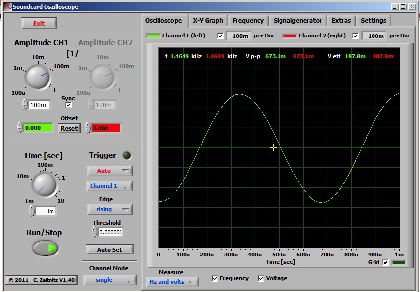

Повечето карти поддържат 48Кхз самплинг рате!
За да го спомена означава че съм го ползвал и съм мерил, доста добър резултат дава до 22КХз честоти, ще се види и то без проблем!
Пробва ли изобщо първия софтуер да видиш какви възможности има. Цена в лева = 0лв!
Колко е трудно да си вземеш сонда и да я пригодиш за звукова карта, измерва до 1V със сонда 1:1, 1:10 ти е напълно достатъчно. Още повече че имаш 2 канала?
Как ще разчетеш тази картинка при скала 1m=0.001/сек?
soundcard_test.jpg [ 142.33 KiB | Прегледано 1590 пъти ]

не не нямам намерение да пробвам повече софтуери през саунда както и нямам намерение повече да споря. Само не разбирам как с 44к самплинг ще видиш хубаво 22кхз като имаш само няколко точки от периода на синусоидата не ми става ясно, но до 5 кхз през картата наистина е хубаво, също и сонда с DC компонента как ще си направиш без да бърникаш картата също не ми е ясно .....

Пламене не се опитвай на краствичари курнишони да продаваш. И аз имам известен опит със такива програми - за нискочестотни (до 1-2 кхз) цифрови сигнали бива. За друго - тц. Даже по някое време спрях да пускам и софта, ами направо си слушам какво има - ако пука значи I2C-то е активно. Или пък ако излиза звук с очакваната честота значи радиото приема. Нищо повече. Ама да видиш фронтове и подобни щуротии - забрави.

Дай пак да погледнем картинката. Колко микросекунди е малкото деление след като имаш 100мкс за деление?
Защо картинката е гладка и при 20мкс = 50кхз?
Задай си тези въпроси и помисли колко битово е АДЦ-то на картата в сравнение с онази сапунка?
http://www.voxforge.org/home/docs/faq/f ... pling-rate

Като за безпари си струва парите.
Има звукови карти с честота на семплиране 44.1/48/96/192kHz и 16/24 битови ADC (е има филтър който реже всичко над 20кхз и 24 бита са реални 16 но това са подробности)
Edesign ако си сигурен че формата на сигнала е синосуида нямаш никакъв проблем да хванеш 22кхз с 48кхз семплиране. Ако пък ползваш мултиплексор със стерио входа можеш да хванеш честота от 44кхз при 48кхз семплиране.
