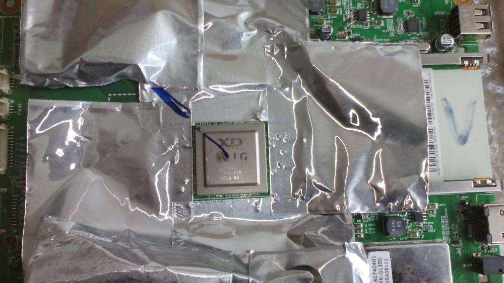

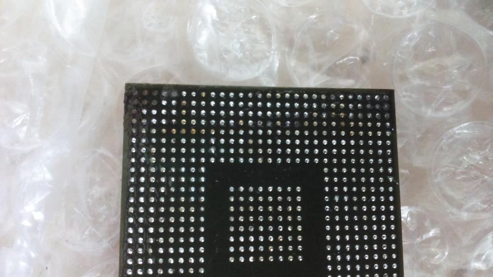

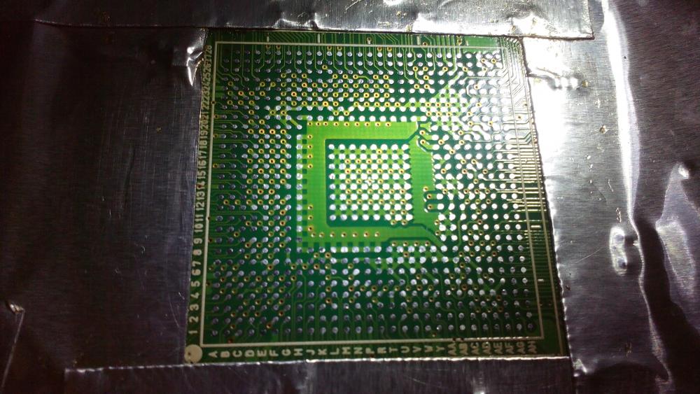

Има колеги, които успешно се справят в сервизни условия. Снимките са копирани от форум за ремонт - http://repair-bg.com/index.php
На снимка 1 е опакования борд от телевизор, от който трябва да се свали чипа и след това да се върне на мястото му. На снимка 2 е борда с разпоен чип. На снимка 3 е самия чип - виждат се проблемите. Чипа се реболва и се връща на мястото му и нещата се получават.

много е важно да си направиш екранировка около чипа с фолио за да не прегрееш останалите елементи наоколо, подгряването отдолу помага да не се деформира платката от разликата в температурите отгоре и отдолу като нагряваш
