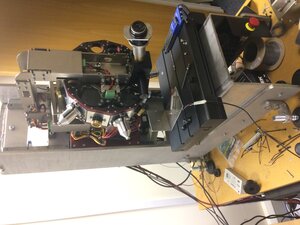

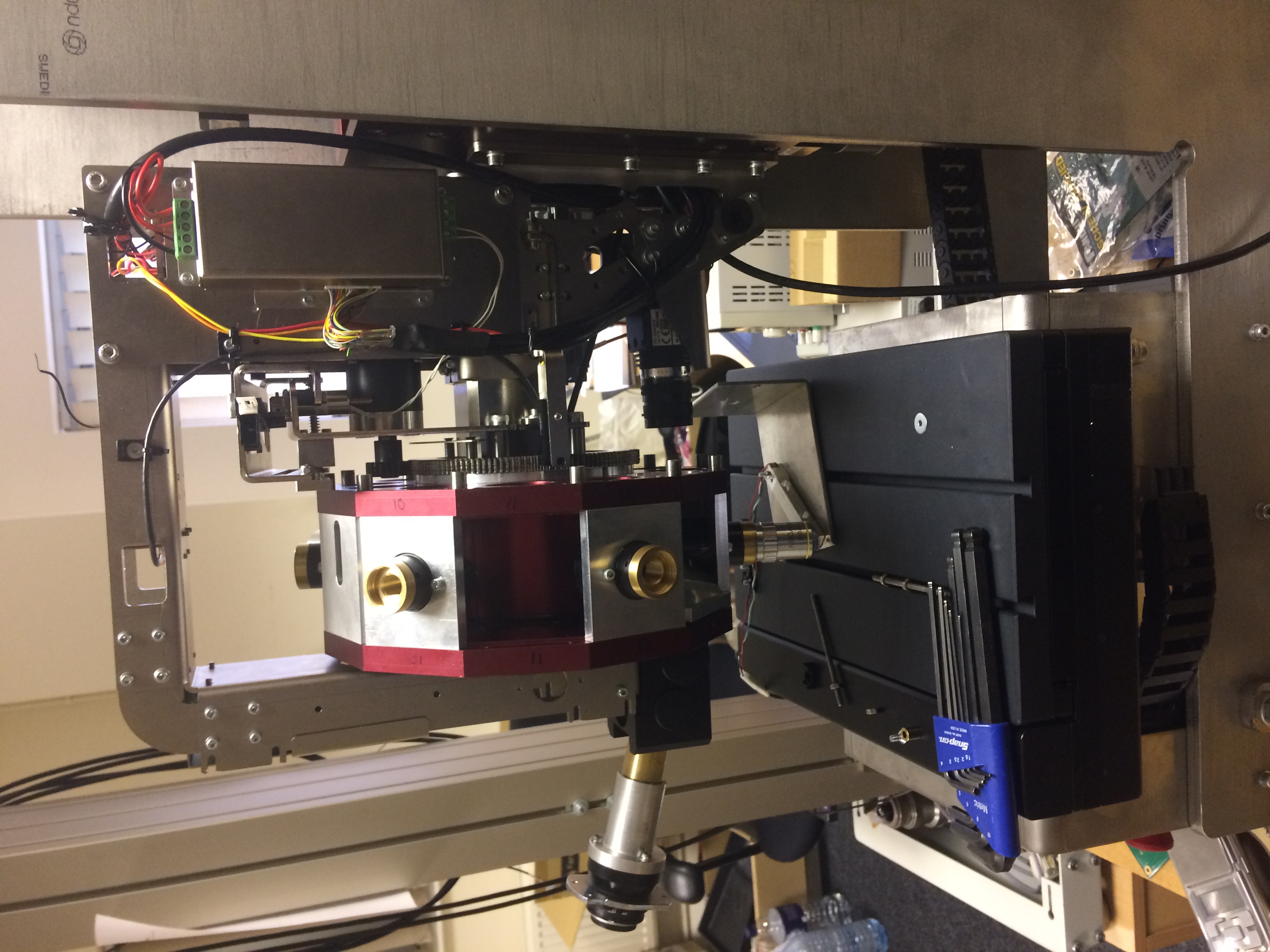

Grubi написа:

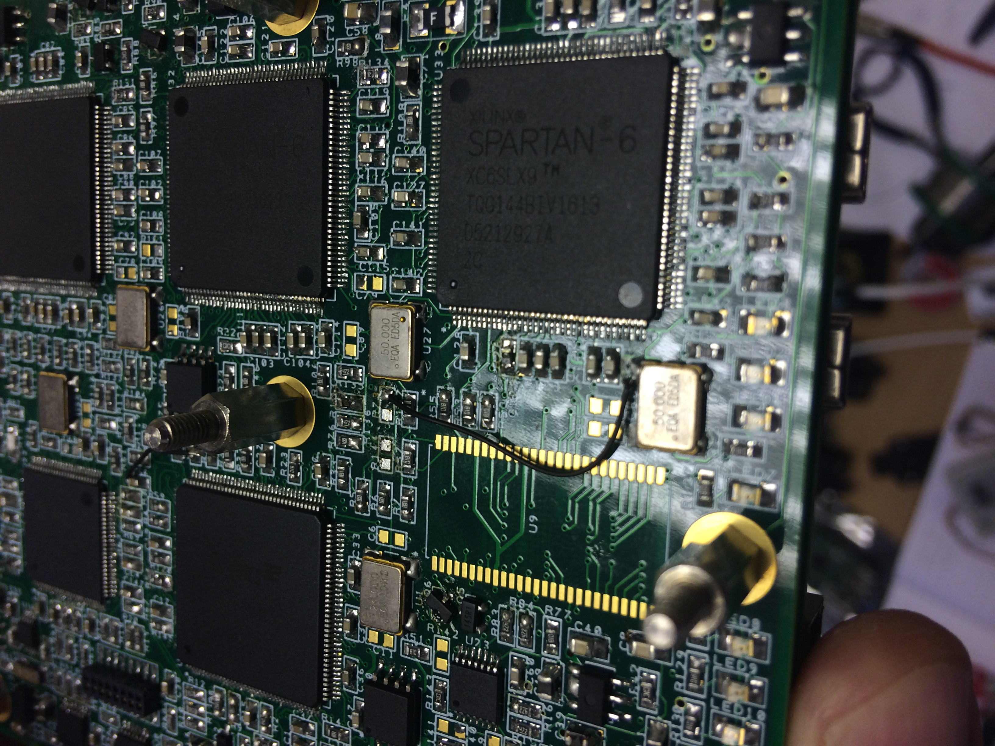

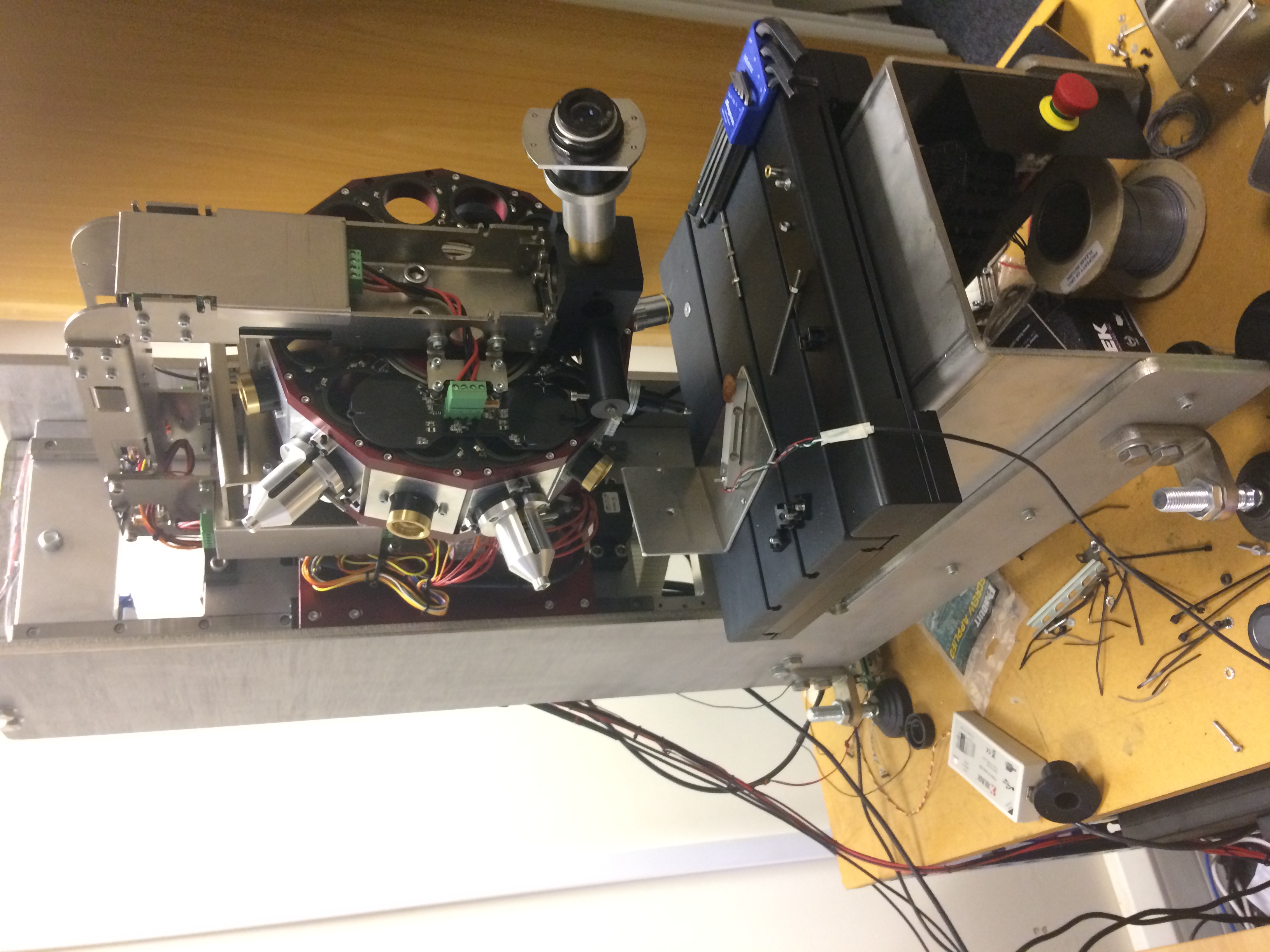

@Bai Ui, кажи какъв е тоя барабан за револвер - много фешън изглежда. Наистина е яко :)

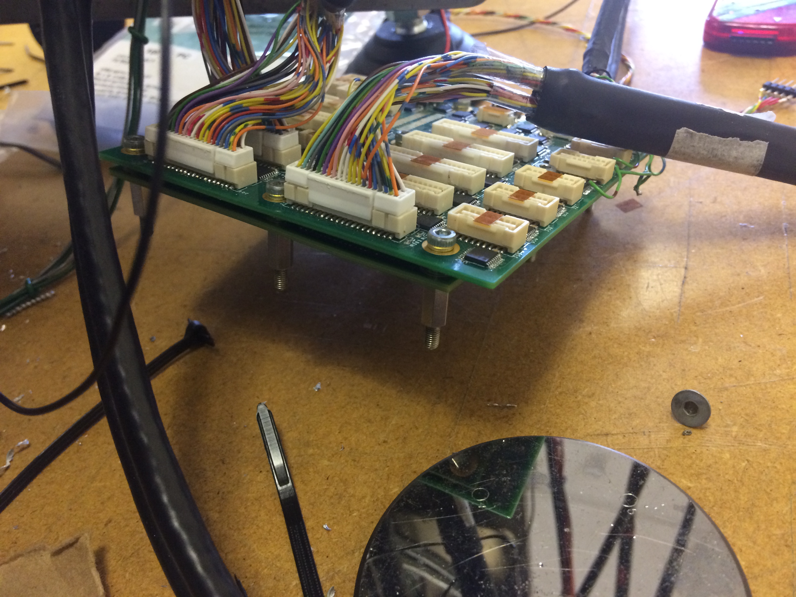

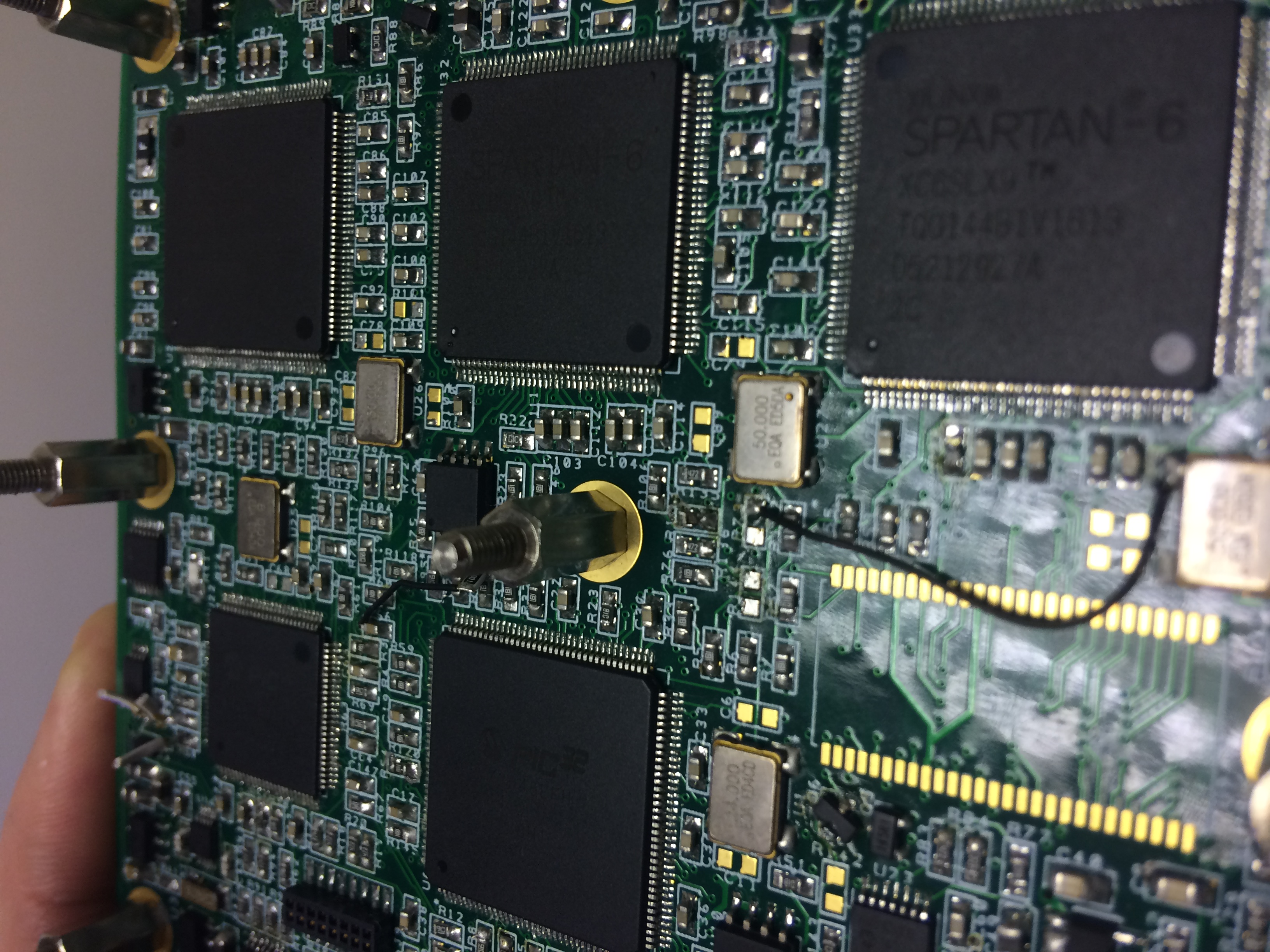

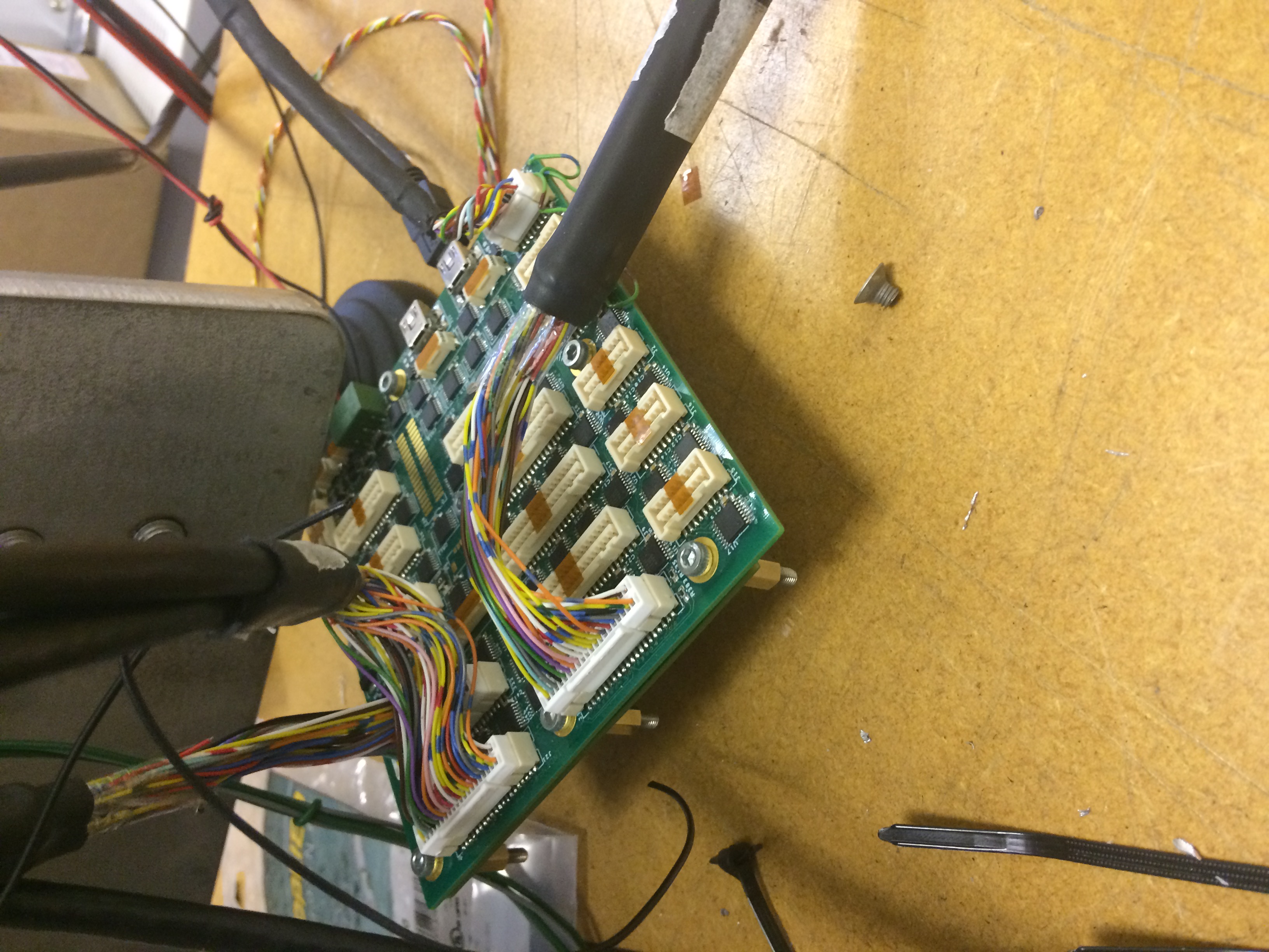

Това е мозъкът ма машината - централния контролер, състои се от две стиковани платки, горната е с конектори за сензорите и силовите управления на двигателите а долната е с два PIC32 контролера и три SPARTAN6 FPGA. Единия от пиковете го играе сървър с уеб приложение за настройки на машината, задават се какви инструменти има монтирани на турета (барабана), кой на каква позиция и също кой сензор и силов контролер на кой конектор е свързан, параметри, тип на тегловната клетка и др. това още преди да се заговори масово за IoT. Всичко на платките на контролера съм запоявал на ръка, фърмуера за двата пика, VHDL кода за трите матрици, уеб сървъра, джава софтуера за тестване на машината, вижда се на видеото, всичко е правено от мен. Също и електрониката - схеми, платки ако вече не е станало ясно :-).

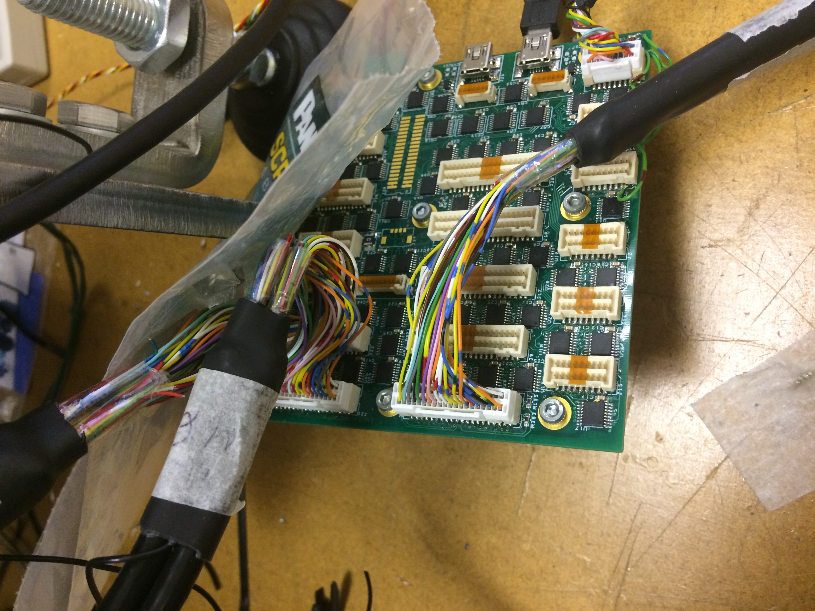

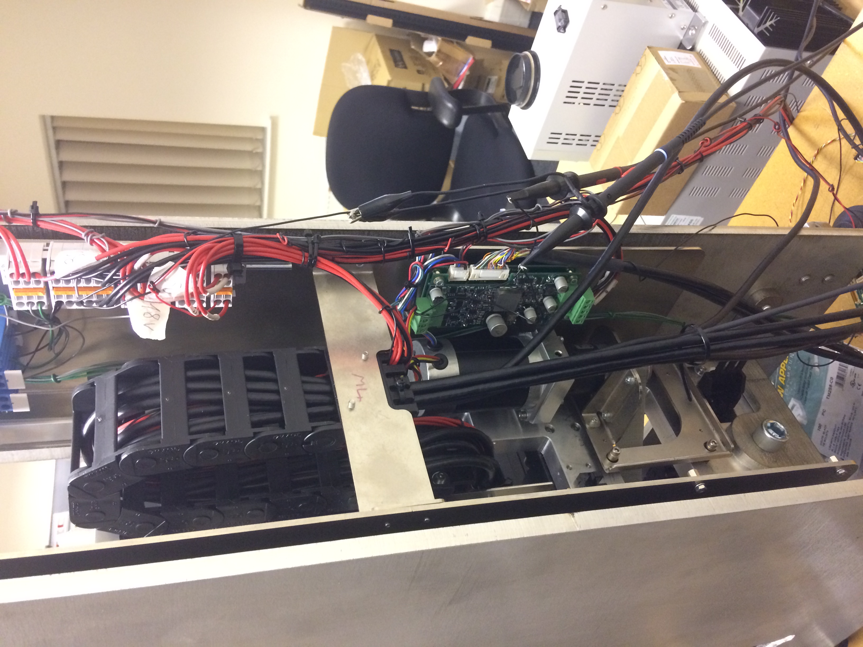

Още малко снимки от машината
IMG_1975.JPG [ 1.06 MiB | Прегледано 5445 пъти ]
IMG_1976.JPG [ 1.49 MiB | Прегледано 5445 пъти ]
Тук се вижда мотора за Z оста и силовото управление
IMG_1977.JPG [ 1.14 MiB | Прегледано 5445 пъти ]
