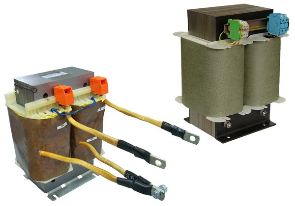

траф
trafo.jpg [ 249.98 KiB | Прегледано 3674 пъти ]

Елементарно е. Двете макари бобиньорът ги мотае еднакво, в една посока. Представи си, че ги слагаш еднопосочно една до друга върху едното рамо на магнитопровода. Тогава свързваш край с начало, както си пише по дебелите книги. Местиш мислено едната макара, без да я вадиш от магнитопровода, докато стигне до другото рамо. Изводите вече ти се падат от другата страна и стават неудобви за свързване. Затова втората макара я обръщаш, при което край и начало също се разменят - и това, дето бобиньорът ти го е маркирал като начало, вече става край по твоята ориентация. И реално пак свързваш край с начало - виж снимката на ДедоБоре.
Ама понеже тия разсъждения идват възсложни на средностатистическата единица, всеки бобиньор ще ти каже на О-траф да връзваш край с край - и точка по въпроса.

Мнения: 10103
Мнение Re: Свързване паралелни намотки на траф
както връзваш първичните, по същия начин и вторичните
