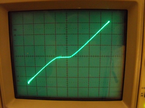

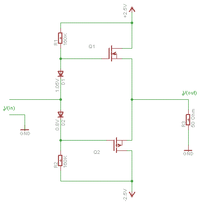

От няколко дни се мъча с тази наглед проста постановка и вече ми се изчерпват идеите. Става дума за следното: схема push-pull с комплементарна MOSFET двойка. Разликата между гейтовите напрежения се задава с D1 и D2 (всъщност едното е Шотки диод с пад 0.8V, другото е емитерния преход на SiGe транзистор), през тях тече възможно най-малък ток (около 10 микроампера). Дрейнов ток от порядъка на 100 микроампера тече при напрежение гейт-сорс около 920 миливолта (респективно -920 за P-каналния). Товарът е 50-омова линия, терминирана с резистор 50 ома - все едно чисто резистивен.
При входни напрежения около нулата изходът остава на 0 и се получава "мъртва зона" (снимал съм от екрана на осцилоскопа за какво става дума). Пробвах различни варианти и това все не се лекува. Мога да кажа на какво НЕ се дължи:

Коментар на файл: осцилограма (0.5 В/деление по X и по Y)
push_pull_scope.jpg [ 58.75 KiB | Прегледано 2617 пъти ]
Коментар на файл: схема
mosfet_push_pull.gif [ 4.95 KiB | Прегледано 2617 пъти ]

Прилича на "типична" работа на усилвател в клас "Б". Тъй наречената "мъртва зона" вероятно е напрежението G-S необходимо за отпушване на единия или другия транзистор. Евентуалното лечение е преминаване към клас "АБ" с подходящ ток на покой.
Евентуално картинката би се подобрила и с подходящ резистор G-S, но дали ще е приложимо в конкретния случай, зависи и от останалата част от схемата.

Това е, което itso.t казва. То много линейно без бая усилване и затворена
обратна връзка няма да се получи де.
Опитай всеки от диодите да смениш с по два-три (последователно). Това все
пак са MOSFET-ове, почват да се отварят на много повече от половин волт.

Ако става дума за линия изходното съпротивление също трябва да е 50 Ома а изходния сигнал на сорсовете 2 пъти по-голям. Т.е. минаваш в клас А и слагаш на сорсовете резистори които заедно със изходното съпротивление на транзисторите да правят 100 Ома (работят в паралел).
Ако не е за линия: пак няма да минеш без ом-два сорсови резистори и поне клас АБ.
Не видях нищо за праговите напрежения на MOS-овете. Ако са 3 Волта например - ще получиш картинката каквото и да правиш. Във всеки случай гейтовите резистори трябва да са към много по-високи напрежения или да се заменят с работоспособни генератори на ток - най-простите са с транзистор с резистор в емитера и захранван от поне 2 Волта по-високо напрежение а базовото напрежение да идва от червен LED с поне 1 мА ток.
Преднапрежението от диодите не вярвам да е и 1/5 от необходимото пък и е температурно зависимо, също както и праговото на MOS-овете. Спомням си, че при определена стойност праговото напрежение на MOS-овете е температурно независимо - за тези с pn преход е волт и малко, т.е. твърде малко, за другите не помня.
Що съм се заял с това: от преднапрежението и праговите напрежения зависи токът на покой а от него - цялата линейност.
Значи: веригата за преднапрежение да е на по-висок волтаж, извън ниската температура, добре е да е от триизводен стабилизатор на напрежение шунтиран с кондензатор, ако се иска температурна компенсация се слага терморезистор при MOS-овете а преднапрежението да е достатъчно поне малко да ги отпуши.

Бонго, смисълът на диодите е именно да отмести от нулата гейтовете така, че
да са малко отпушени и двата транзистора. Естествено за MOSFET-ове това не стига, затова му и предлагам
да опита с повече от един диод (не знам дали знам какви са му FET-овете ама колко диода
трябват си е част от неговото домашно така или иначе). Но няма да я бъде като схема,
няма как да контролира тока на покой, просто с такъв експеримент ще разбере
кое защо и как е и ще може да мисли нататък.

Чак клас А не ти трябва. Но в момента очевидно характеристиките, с които
си смятал не отговарят на тези, които мериш, инак нямаше да го има стъпалото.
С по два диода ако не изчезне поне ще намалее драматично; щом си термостатиран
(макар и толкова ниско) проблеми с дрейфа няма да имаш, само с производствени толеранси,
което е бая улеснение.

Само че нещо не ми се връзва в тази схема - искаш висока линейност, ама да е без клас А , и то с транзистори, предназначени за работа в ключов режим. Мисля, че най-добре ще е да обясниш какво трябва да стане, и ще получиш компетентен съвет.
Аз бих те посъветвал да добавиш още един транзистор за драйвер и да въведеш дълбока ООВ

Къса ти е линията значи споко минаваш в клас АБ, т.е. с някой омов резистор в сорсовете и минимален ток на спокойствие - навремето в дебелите книги пишеше колко трябва да бъде. А при стръмни характеристики съвсем не може без сорсови резистори. Не смятам, че резисторите като ти намалят КПД-то от 75 на 70% това ще ти изяде главата пък можеш да ги изкараш отвън за да не греят.
Резисторите в сорсовете компенсират доста нелинейности...

Добра линейност с тази схема няма как да получиш. Трябва ти режим поне АБ (да не кажа A).
Както колегите вече казаха - проблема ти е преднапрежението на гейтовете.
Относно мощността разсейвана от транзисторите - тя е статична (без сигнал и се дължи основно на дрейновите токове на покой) и динамична - (със сигнал).
Динамичната мощност при сигнал и товар 50 ома е в пъти по-голяма от статичната. Между другото каква е амплитудата на входния сигнал?
Та както колегите ти казаха - кажи за какво точно става въпрос, за да ти дадем някаква смислена идея.
Мислил ли си да увеличиш товара на линията - примерно на 1К вместо 50 ома ? Така би постигнал по-голяма линейност, ниска разсеивана "динамична" мощност и всичко това при по-малки токове на покой...
Както Бонго и други то предложиха - по един резистор в сорсовете на транзисторите значително ще подобри линейността и ще стабилизира работната точка на транзисторите. Пък ако в крайна сметка ви трябва изх. съпротивление 50 ома - може на другия край на линията извън областта с ниската температура да сложиш импедансен преобразувател с изходно съпротивление 50 ома...
