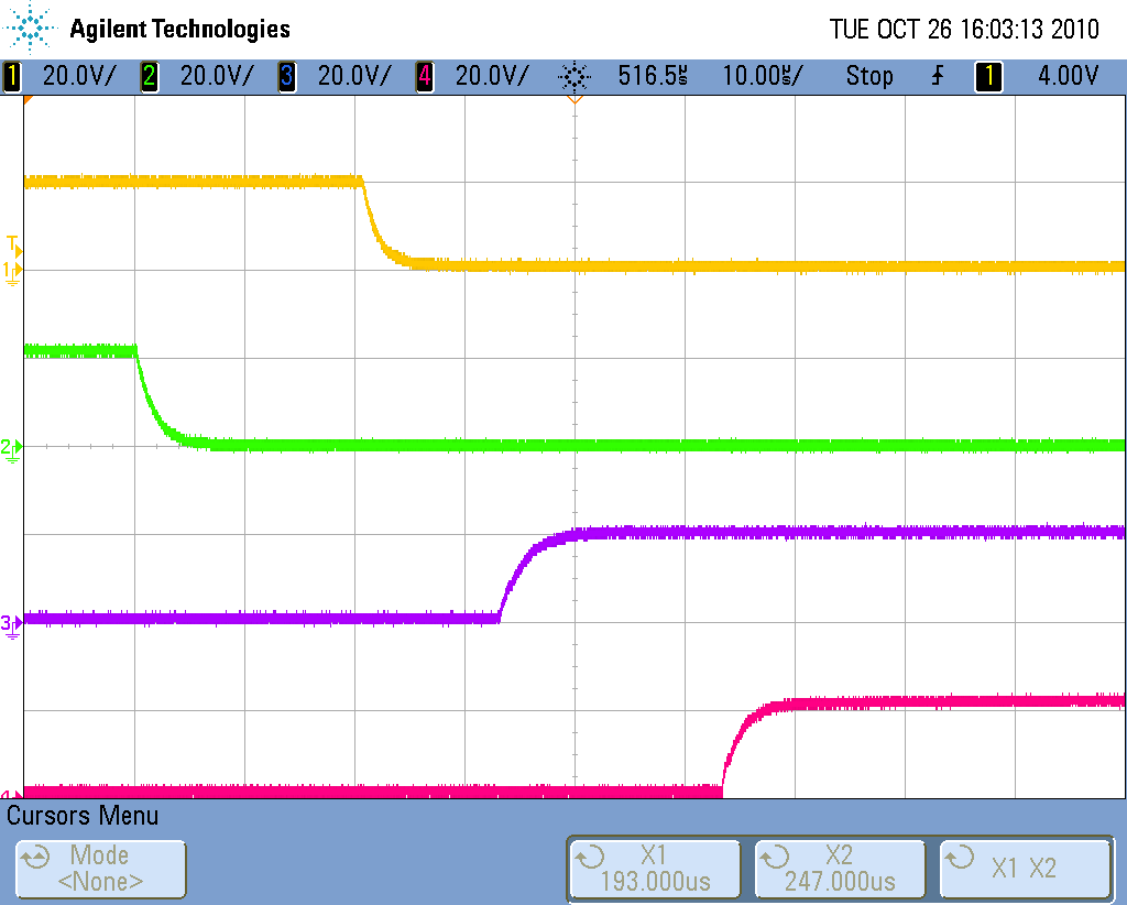

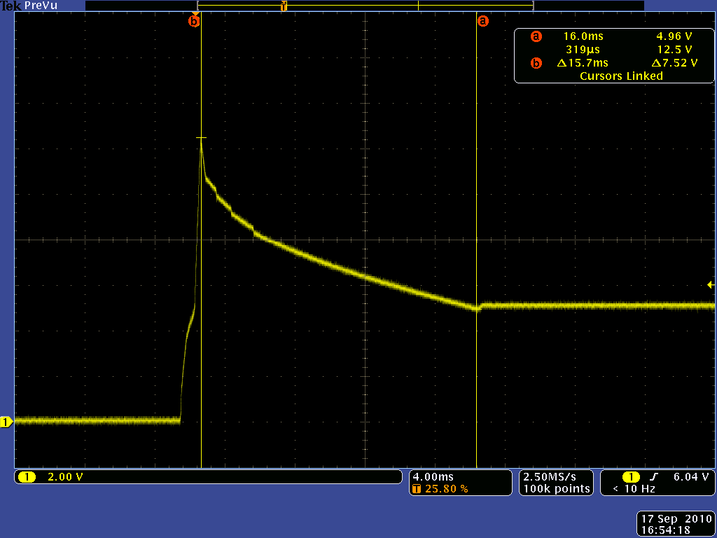

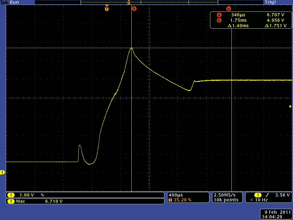

Цецо, пусни една картинка от Аджилент-а да сравним.
На Тектроникса картинката е тая например, но може да стане и тънка в режим HiRes (съответно е със значително намалена честотна лента, щото прави някакви сметки там)
Коментар на файл: Hi Res
tek00060.png [ 21.31 KiB | Прегледано 4501 пъти ]
Коментар на файл: Sample
tek00048.png [ 36.79 KiB | Прегледано 4487 пъти ]

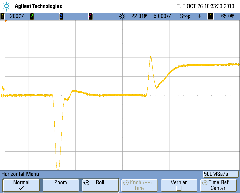

Да ти пусна, че да умра от срам ли? :)
Идиотския набор от цветове, не го коментираме въобще!
scope_8.png [ 50.83 KiB | Прегледано 4487 пъти ]
scope_12.png [ 35.12 KiB | Прегледано 4487 пъти ]
