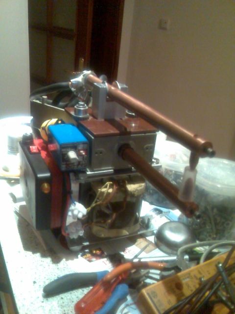

Сглобих си прекрасен портативен /11,800 А/ заваръчен апарат за точкова заварка /с професионален купешки траф/ , но ми е проблем фазовото управление.
В момента ползвам едно прецизно реле за милисекунди, но не върши работа за прецизни фини многобройни
еднакви заварки по простата причина, че времето за натискане и отпускане на активиращия
бутон - често е повече от желаната дължина на импулса/периода....
Ако някой има схема / или готово устройство/ за тиристорно фазово управление - много ще ми помогне
диапазона трябва да бъде: 2/50 do 30/50 периода от синусоидата на честотата на напрежението- 50Hz

То целта на фазовото управление е да се избегне таймера - работи се с периоди от честотата на захранващото напрежение ...
иначе трафа е професионален от преносими клещи за точкова заварка - закупих го от Изоматик
958724784.JPG [ 40.91 KiB | Прегледано 5553 пъти ]

Възможно е да греша в определението "фазово управление"..... нали и затова съм повдигнал темата тук...
трябва да се управлява естествено в моя случай първичната намотка, тока в работно състояние, до колкото успях да го замеря е около 23А, обаче има посков пик, който е повече и уреда ми не го хваща, а и тока е релативен, защото зависи от много параметри на заваръчния процес, материал и т.н.
машинката ми е любителска за хобито и основно се заварява неръждавейка ламарина 0.3 - 2мм и тънки пръти 2 - 4 мм
Знам как се заваряват акумулаторни пакети - с капацитетивно точково заваряване - не е тази целта
Механичното притискане на електродите небива да е обвързано със стартирането на процеса. За целта имам крачен бутон/спусък
Според Вас защо не съм си купил готов контролер??? Ами много е скъп, иначе хич не бих Ви занимавал.
