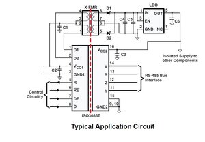

Ами не знам погледна ли тоя чип на TI, да 10 долра е но ти решава и проблема със захранването освен ако не си батерийно захранен и ти трябва висока ефективност. Трафчето на мурата е около $2, т.е. всичко ще ти се върже около $13-14, не е малко да но за малки серии едва ли е от съществено значение, сходна цена ще получиш ако сложиш някакви 485 драйвери, бързи оптрони и изолиран ДЦ-ДЦ модул, па дори и да го правиш дискретен пак ще си там нейде за малки бройки.
Ако обаче сложиш на тексас чипа без драйвер за траф, т.е. без буква Т цената му е около $3, и сложиш модулчето на Амтек което ти предложих, всичко ти се събира в около $8-9 ... та като цена това може би е най-оптималното.
