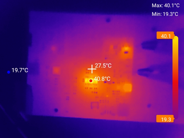

Взех тия дни едно такова : https://www.topdon.us/products/tc003?sr ... rxW3Sm8oQ4
, оказва се що годе работещо, но може би TC004 има повече мсисъл.
Аз това го избрах защото уж има и видима и инфрачервена, но алгоритъма му за овърлей хич не е добър, не може да се орпави с отмесдтването на камерите.Иначе термалната за тия пари не е зле, те снимка на малка платка, като за термален анализ е ОК. предполагам и за търсене на повреди става но аз лично не се знаимавам с ремонти та не мога да кажа дли е полезна. Изпрах я таква за да мога да я лсожа на статив лесно .

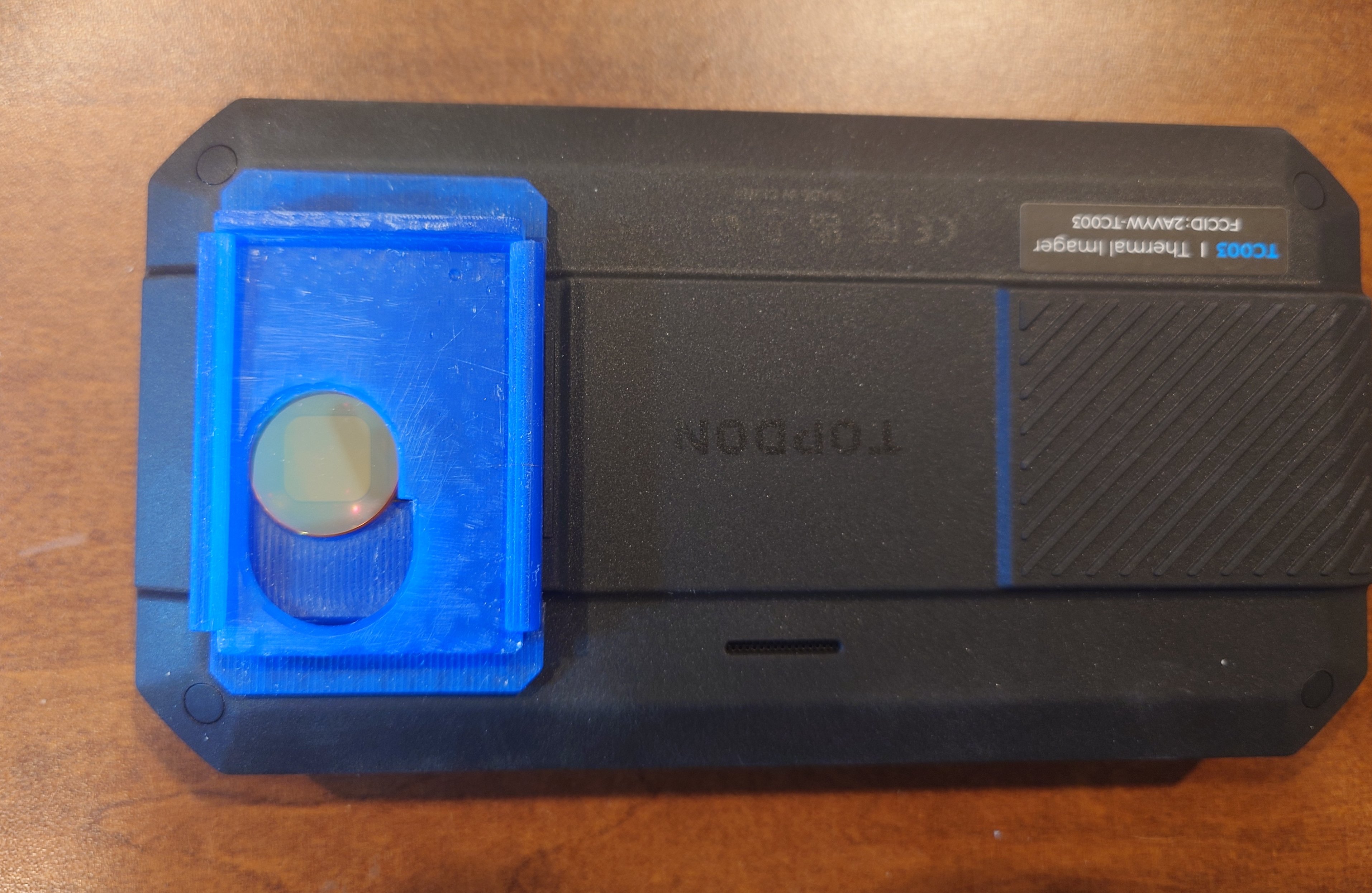

Всъщност камерката се справя доста добре, тия дния я изпозлвах повечко и съм доволен, единствено РС софтуера им е смотан, и определено ако се работи по USB с нея нещо не е наред, явно правет няккава обработка която не се прилага ако вземате снимки през РС софтуера. Софтуера зяа нея е TC View, на сайта има линк към ТD View който препдолагам е за други модели. Направих и и една приставка за макро лещи, стандарнти 20мм от гравиращи лазери работят добре.
Тук съм качил степ и стл-и като за принт ако някой си напазарува камерката : https://drive.google.com/drive/folders/ ... sp=sharing

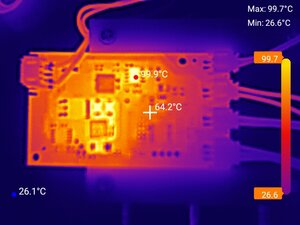

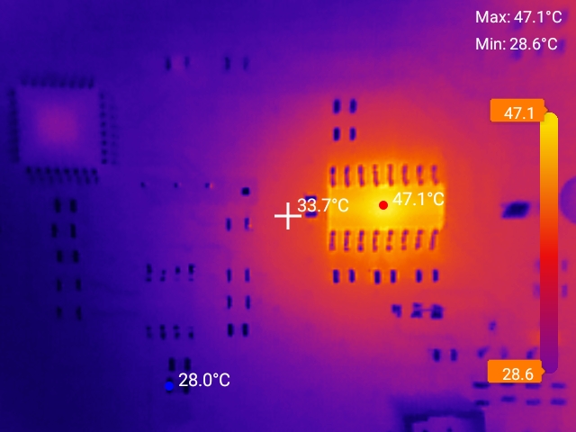

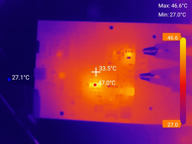

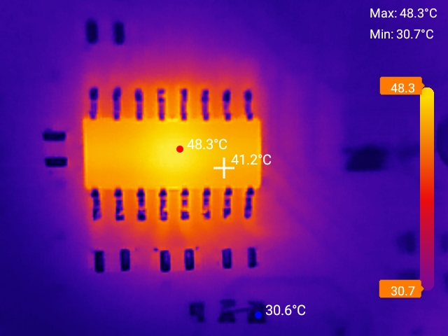

Те и няколко снимки на едно и също нещо. Като че ли за нуждите на термо анализа оптимално за тая камера е леща с 50 или 100 мм фокусно. Рално за по-голяма платка дори няма нужда от макро ако трбява да се гледа цялата платка, но камерата започва да и иде ниска резолюцията за такива цели.
Ако обаче е за ремонти, може би и по късите фокусни имат смисъл, ако трябва да разбрепх кой от кондензаториуте грее и са 0201 или 01005 ... определено ти трябва 25 мм или дори по-къс фокус, но то ако е така по-добре лещата да не се изпозлва като диоптричен филтър а да се монтира на разстояние за да се получи по-голямо увеличение.
