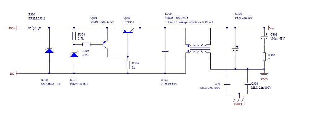

тоя максим не е лош но с оглед ситуацията на пазара .... аз не бих рискувал с нищо толкова специализирано за нещо такова, напоследък ми се налага да редизайнвам всякакви подобни платки.
Ето нещо което работи без особени грижи според моите наблюдения

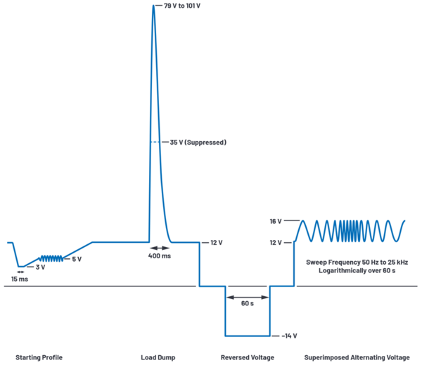

В никакъв случай невъзстановяем. Сега зависи от това на какво се тества, по горе има дадени диаграми, те само диаграмата, ISO 16750-2
