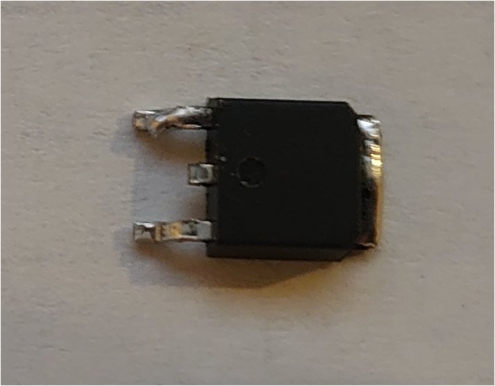

ако някой го е срещал и има идея какви са му параметрите. Очевидно Power MOSFET, но мре без очевидна причина, изглежда корав и най-вероятно причината е че е боклук, но все пак да не се окаже някой 10-12 В и да пробива.
Dsc_0993.jpg [ 34.56 KiB | Прегледано 3841 пъти ]

Аз дори не мога да намеря подходящ даташит. Сигурен ли си, че няма причина? Ако сложиш някакъв друг мосфет(подобен разбира се), какво става?

в 99% от схемите китайските мосфети са заменяеми с оригинални еквиваленти без много избиране - ток, напрежение, праг на отпушване. заменяш го с нещо гарантирано оригинално щом се съмняваш в качествата му и ще разбереш
но не изключвай напълно и варианта да гори от лошо проектирана схема/платка, въпреки че са корави мосфетите си горят много лесно в подходящите условия, както от кратки пикове напрежение така и температура, като например лошо охлаждане - в началото изглежда не загрява много и после изведнъж се опича
как изгаря? загрява? само затопля? или си умира студен? веднага ли мре или минава време? нещо фабрично ли е или твоя разработка? следващия път сложи един ценер 15в между гейт-сорс

Ами всичко е точно така, но по спецификация тоя мосфет е 60 В 28 А, мре комутирайки LED на 12 В който консумира 0.8 А. Платката е дърво, но за конкретното приложение не е релевантно към горенето. Управлението е леко проблемно, сложили са 1к на гейта и фронта е 2.5 uS, но и това не е толкова страшно.
За подмяна ясно, но въпросът не е да го подменя, клиента иска да знае защо мре. Ако това са спецификациите на МОСФЕТ-а очевидно си мре щото е менте.

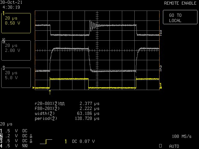

Те така изглеждат нещата, 1 - изход uC, 2 - гейт, 3 - дрейн, комутира някакви ледове към маса.
pulse 70%.jpg [ 40.96 KiB | Прегледано 3721 пъти ]

Колко греят, мерил ли си? За тези ниски напрежения ситуацията не изглежда да е критична откъм ключови загуби (говоря за turn-off), ама все пак си имаш сериозно трептене преди стабилно установяване на блокиращото напрежение.

Уж не съм истински занзибарец, ама нищо не ми се изясни от осцилограмите :(

Жълто - контролен сигнал, средата -> Ug-s, горе -> Ud-s

Гейта пробива на тези които имам, лечението ясно, въпроса е що пробива като не трябва да пробива.
Такива неща произвеждаме с хиляди, десетки хиляди, не помня да има случай на ни едно умряло, и приложението, и схемата е много сходна с това, та освен да е много менте тоя МОСФЕТ не виждам основателна причина да мре.
За скопа, Желев го е написал.
п.с. това на работеща естествено, на неработеща гейта е пробил, има странно пробили защото все пак работят частично :)
п.с.2 май трябва да си сверя датата на скопа :)

Но осцилограмата на гейта продължава да не се връзва като мащаб, странното къдрене е отделно. Да не би скопът просто да не лови пиковете? А този килоом в гейта може и той да е виновен, знае се к'во прай капацитета дрейн-гейт.
